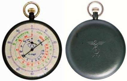

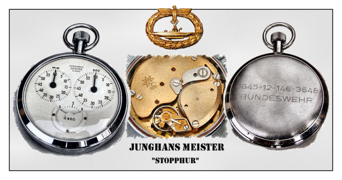

Poi in relazione a questo contasecondi sulla baia ogni tanto viene fatto riferimento al fatto che sia stato usato nei sommergibili per calcolare il tempo di lancio.
Questo sembra essere basato sulle seguenti immagini che se capisco bene da questo forum (http://www.orologico.info/index.php?topic=9847.0) furono usate in un annuncio sulla baia. Queste immagini sono anche riportate in questo 3D del forum http://www.orologiko.it/forum/viewtopic.php?f=70&t=50626&hilit=junghans+crono.
falso 1.JPG [ 56.23 KiB | Osservato 2764 volte ]
Falso 2.JPG [ 68.44 KiB | Osservato 2764 volte ]
Falso 3.JPG [ 98.06 KiB | Osservato 2764 volte ]
Sfortunatamente per l'acquirente, le immagini sono chiaramente false così come il fatto che questo orologio sia mai stato usato durante la seconda guerra mondiale :( .

La scritta sul retro del contasecondi legge "BUNDESWEHR": il Bundeswehr sono le forze armate federali della Gemania ovest prima, e della Germania adesso.
Nel terzo Reich, dal 1935 al 1945, le forze armate tedesche erano chiamate Wehrmacht.
Il numero "6645-12-146-3648" è il NATO stock number (numero dell'invetario della NATO): 6645 indica uno strumento per la misura del tempo, 12 la Germania e le ultime sette cifre sono assegnate in maniera random per indicare un oggetto unico (per più informazioni, guardate qui https://en.wikipedia.org/wiki/NATO_Stock_Number).
Quindi questo non è un contasecondi della seconda guerra mondiale.
In cima alla seconda immagine dice "cal. Junghans 628-K7 - 33000 a/h". Però lo Junghans J28 misura il 1/10 di secondo, e quindi deve avere 36000 a/h! 33000 a/h risultano in uno scatto dei secondi ogni 11 centesimi, non ogni 10.
La terza immagine dovrebbe essere una pubblicità tedesca (in fin dei conti la Junghans è tedesca) ma la scritta a sinistra è in italiano ...
