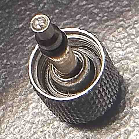

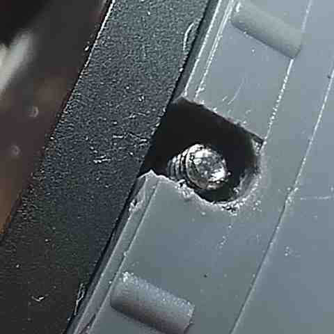

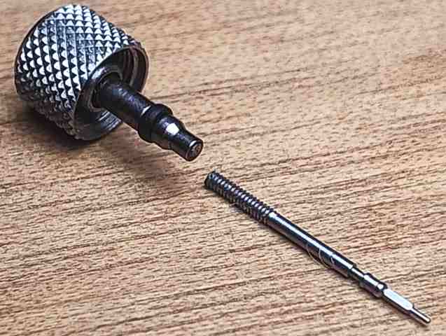

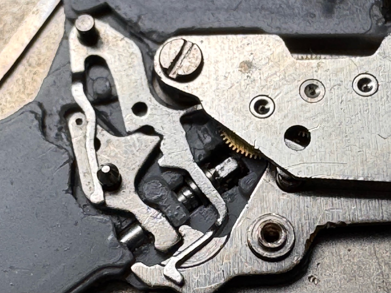

Buongiorno, non riesco ad estrarre la parte di tige spezzata rimasta bloccata nel movimento. E' un Citizen Aqualand C022. Con una pinzetta riesco ad afferrare il moncone ed estrarre quel poco che permette di fermare i secondi, quindi non credo ci siano problemi in profondità. Premendo nel foro di estrazione non sento che si smuove niente. Qualche consiglio per tirarla fuori? Meglio premere con la tige tutta dentro o al primo scatto?
Per la parte rimasta nella corona ho già letto due metodi, con trapano e una fresa e con vissin che credo sia acido cloridrico alla fine. Grazie

La tige la estraggo in posizione interna , cioè quando i secondi girano , ma se non riuscissi a prenderla dovrai necessariamente smontare il circuito , la placchetta in plastica che tiene molla e bascula ed estrarre così la tige spezzata.

Smonta tutto e’ più semplice di quanto credi , ti metto una foto ma se hai dubbi chiedi pure. :wink:

Allora... l'unico problema in questa storia è la mia ignoranza in materia :oops: mi aspettavo che premendo su push la tige facesse un passo verso l'esterno ed è qui che sbagliavo. Dopo aver visto la foto che mi avete postato ho capito che oltre a premere dovevo contemporaneamente tirare la tige... capito questo ho preso la tige con la pinzetta fine e dopo aver premuto si è sfilata tranquillamente :eek: che sollievo!!!!

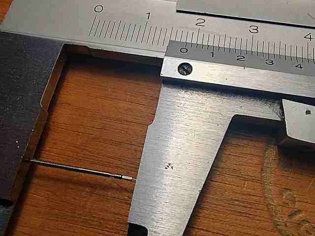

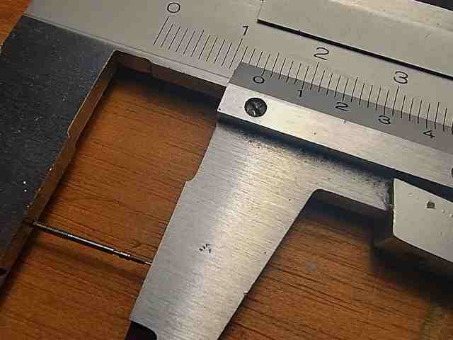

Ho confrontato la nuova tige con la vecchia rotta. 18.3 mm la nuova 14.3 mm la rotta.
Possibile che entra per 4 mm? Mi sa che è da ridurre vero?

Certo la devi calibrare ; se sei incerto meglio più lunga per poi accorciarla pian pianino fino alla misura giusta.
