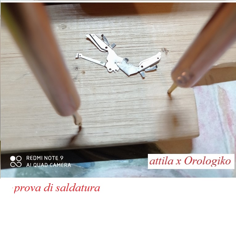

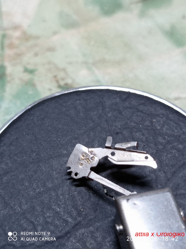

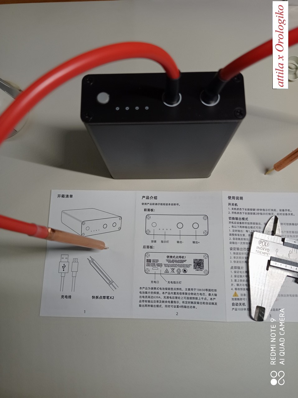

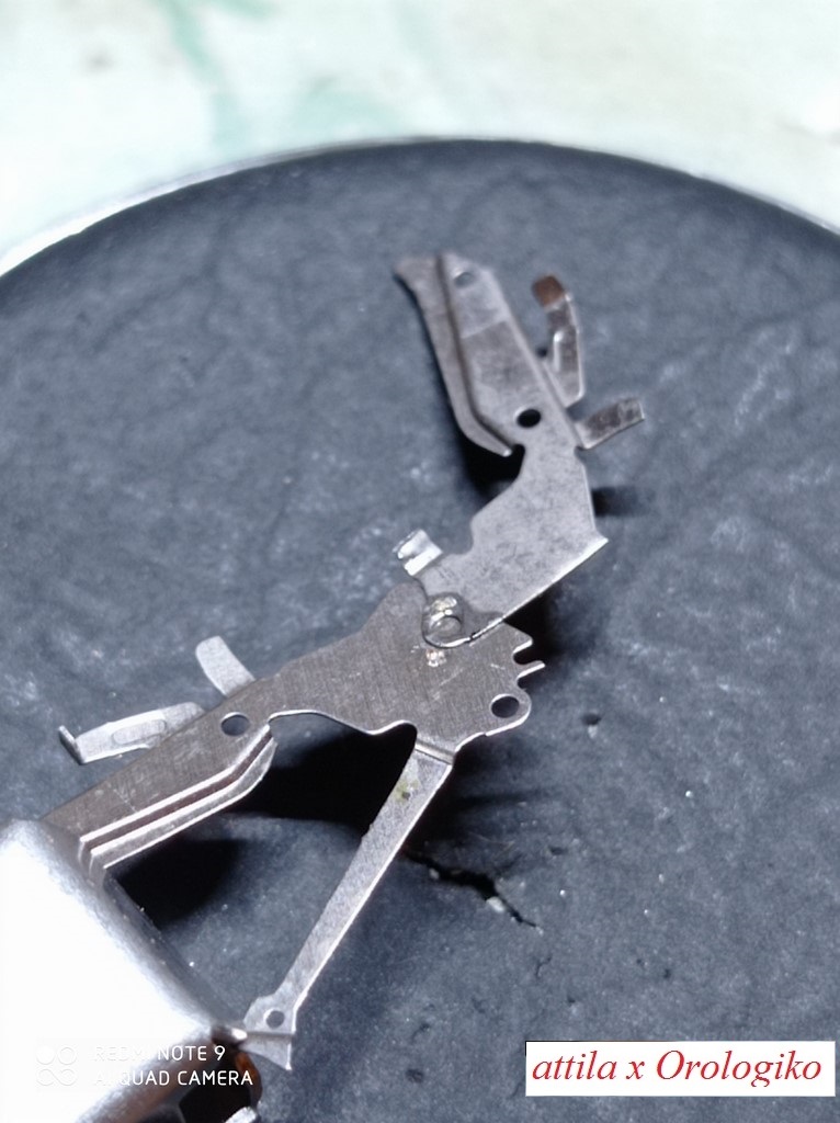

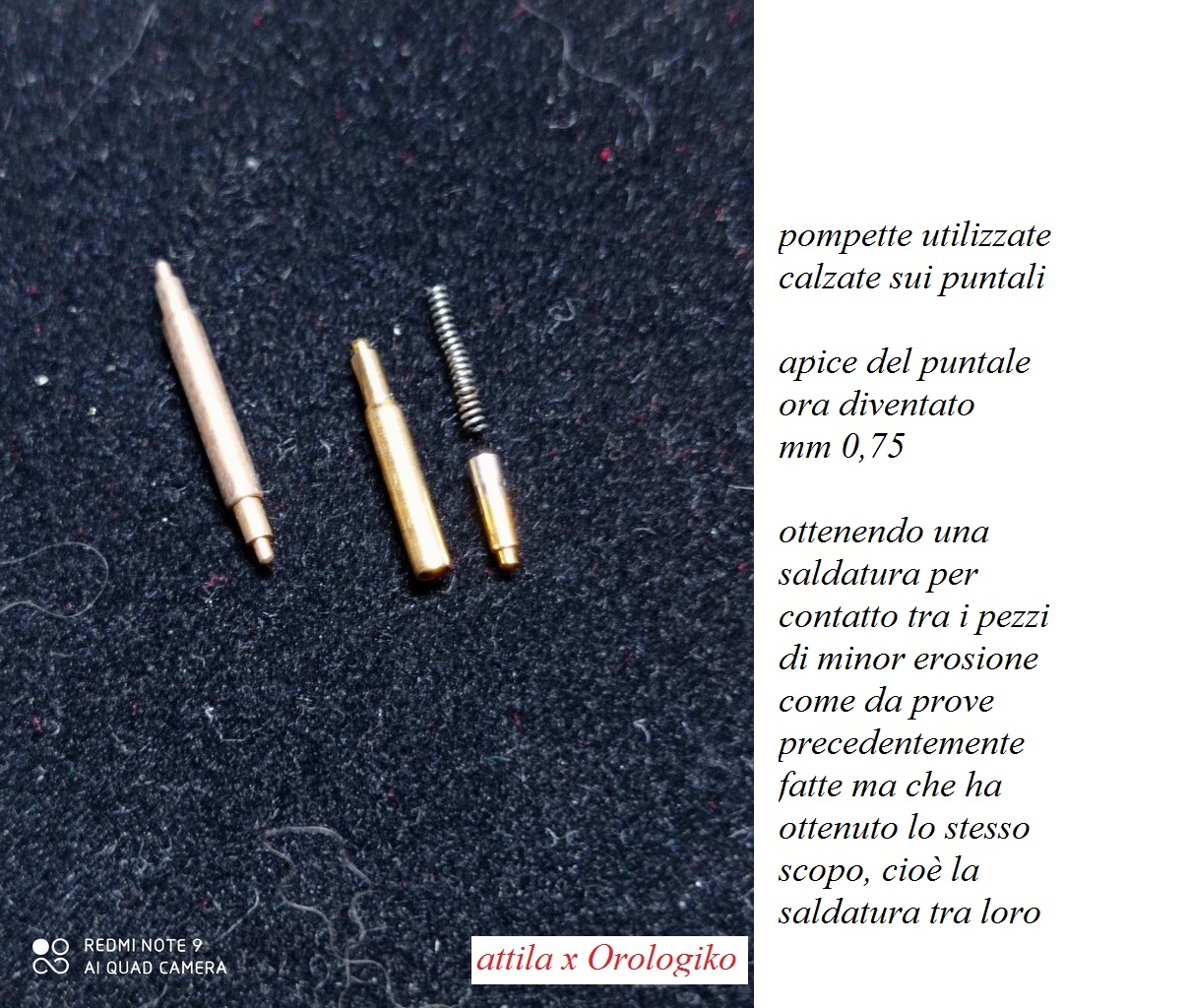

vale la pena provare o no?
MessaggioInviato: lunedì 1 marzo 2021, 19:07
Messaggi: 20377
premessa non ricordo se questa è la sezione adatta, chiedo quindi ai Curatori e Moderatori se non fosse adeguata di destinarla nella sezione di pertinenza, grazie :D

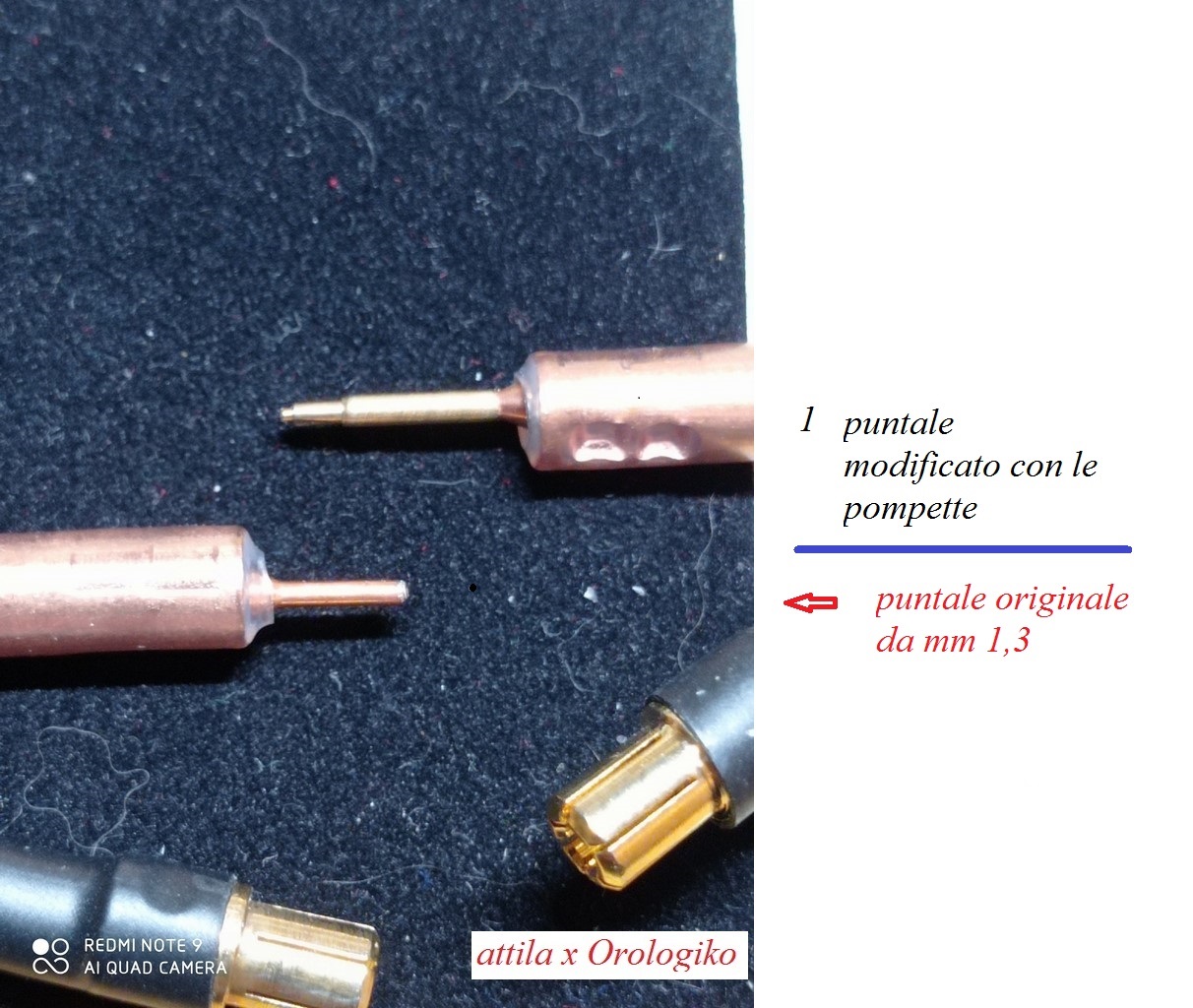

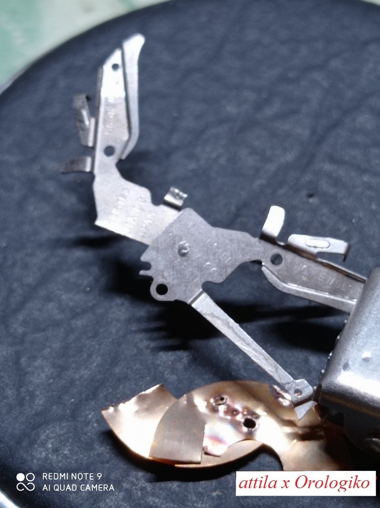

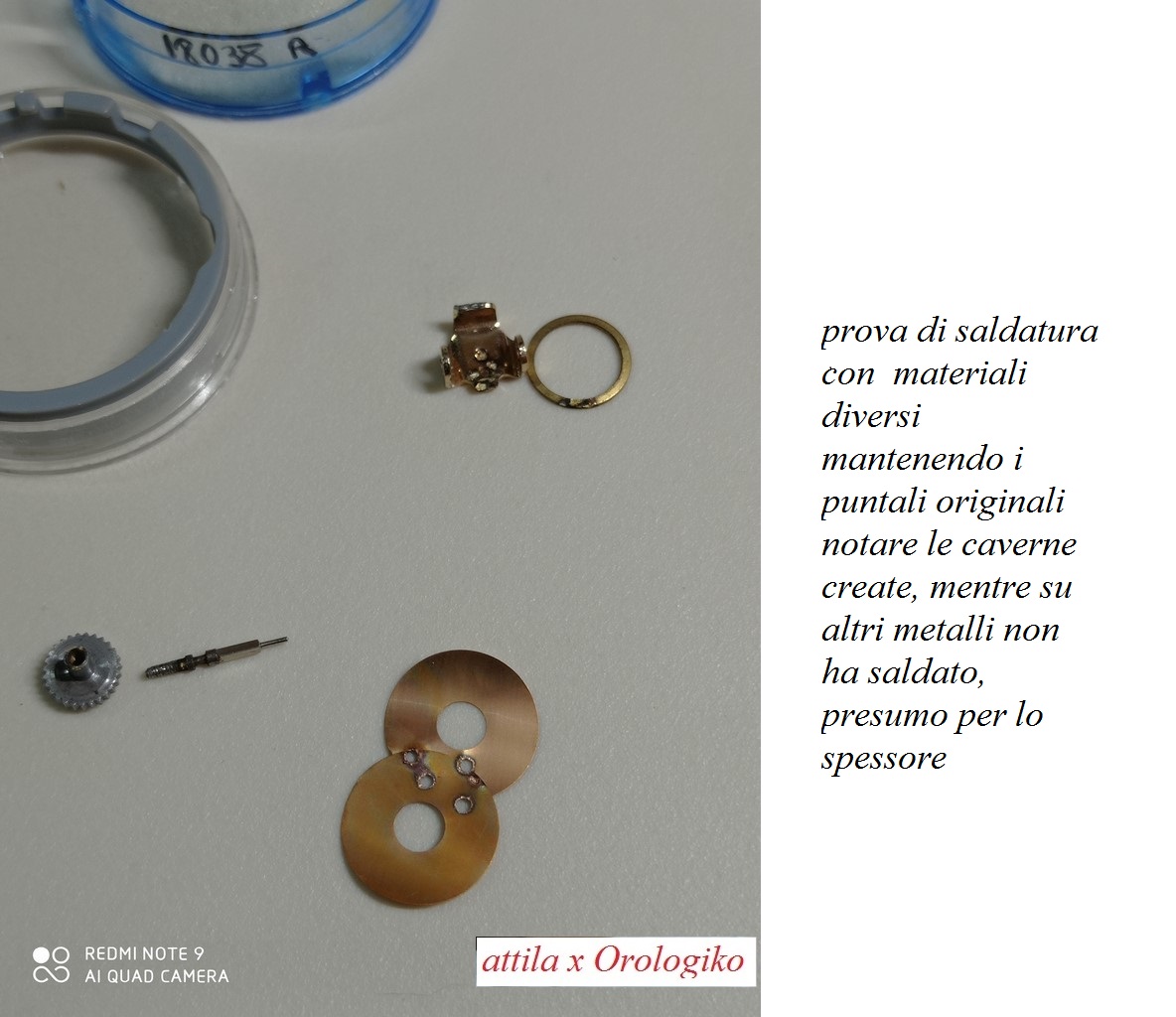

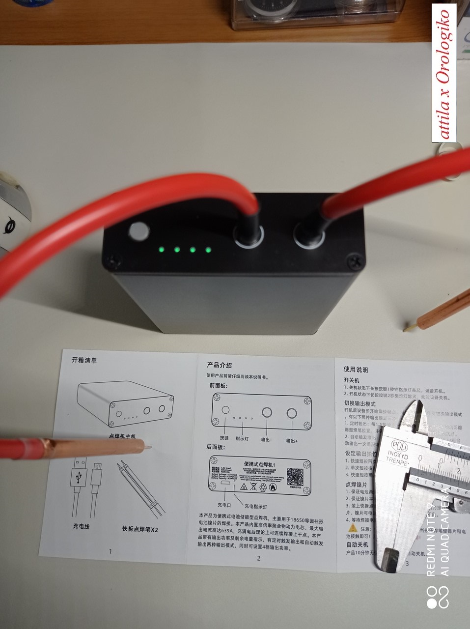

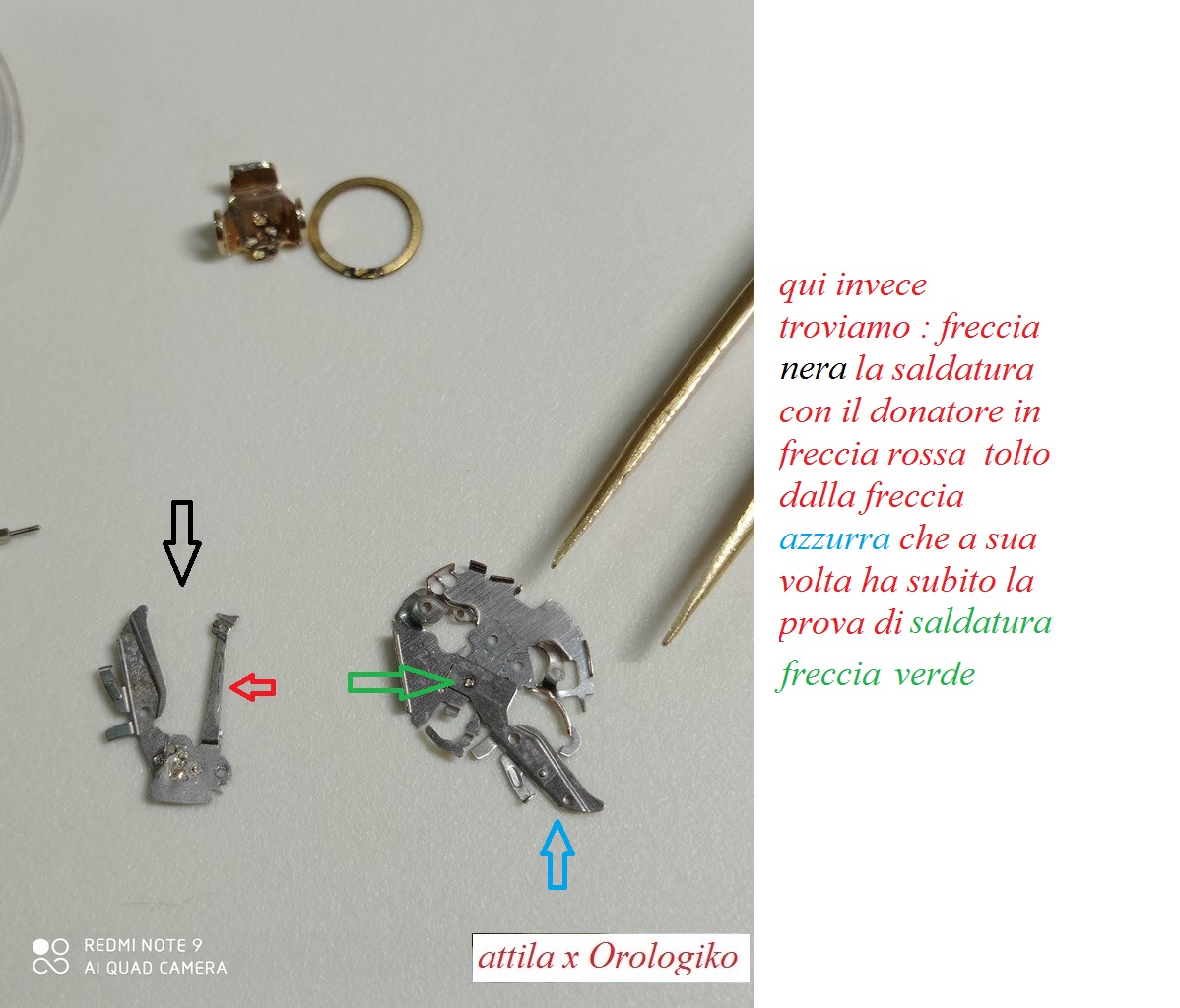

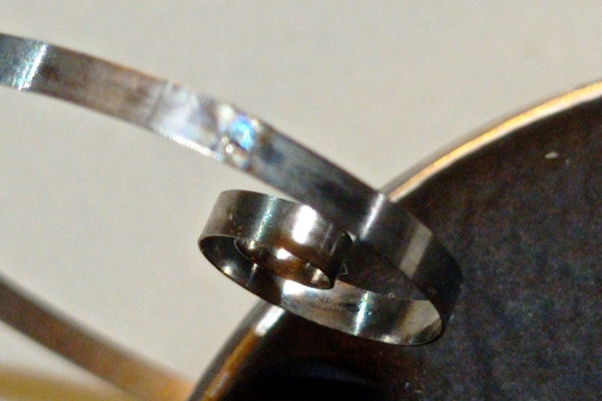

a volte ti trovi impreparato nel reperire materiale , così escogiti il fai da te :ops:
questo è un esempio che se pur banale ti può togliere d'impaccio
Saldatrice a punti quella per saldare le batterie in serie o in parallelo
non vuol essere un consiglio commerciale , ben me ne guardo :D
ma tantè che ogni tanto ci si da da fare con i pochi strumenti a tua disposizione
questo vuole essere un semplice esempio.
ciao attilio
p.s.: il cinese non lo conosco :wallbash:

...e così grazie al grande attilio (minuscolo 8-) ) ho scoperto che esiste questa piccola saldatrice a punti che assieme al suo suggerimento può risolvere diverse situazioni.
Grazie :2thumbs:
Pier Paolo

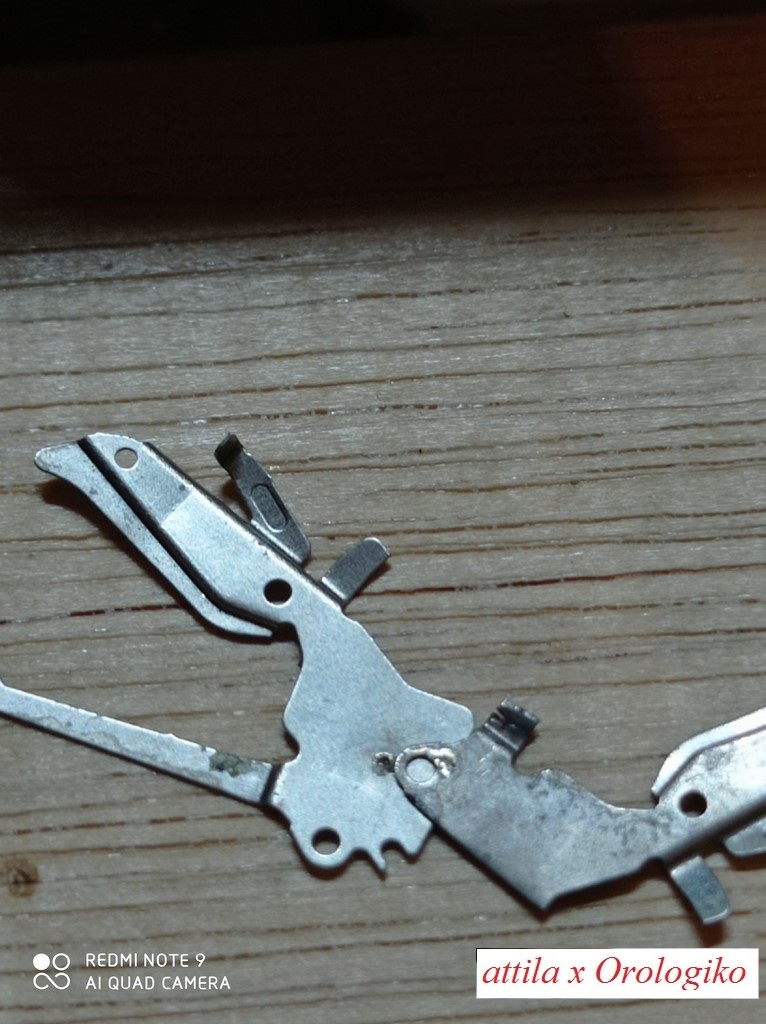

E che mi ha concesso di fare questo :wink:
IMG_20210304_155140.jpg [ 244.26 KiB | Osservato 1606 volte ]
ciao attilio... e regge bene lo sforzo?
Re: vale la pena provare o no?
MessaggioInviato: giovedì 4 marzo 2021, 19:18
Messaggi: 20377
roberts17 ha scritto:
al momento tutto ok, posterò foto da dove sono partito lugubrando sulla possibilità se si potesse fare :D
ciao Roberto :2thumbs:
attilio :D
