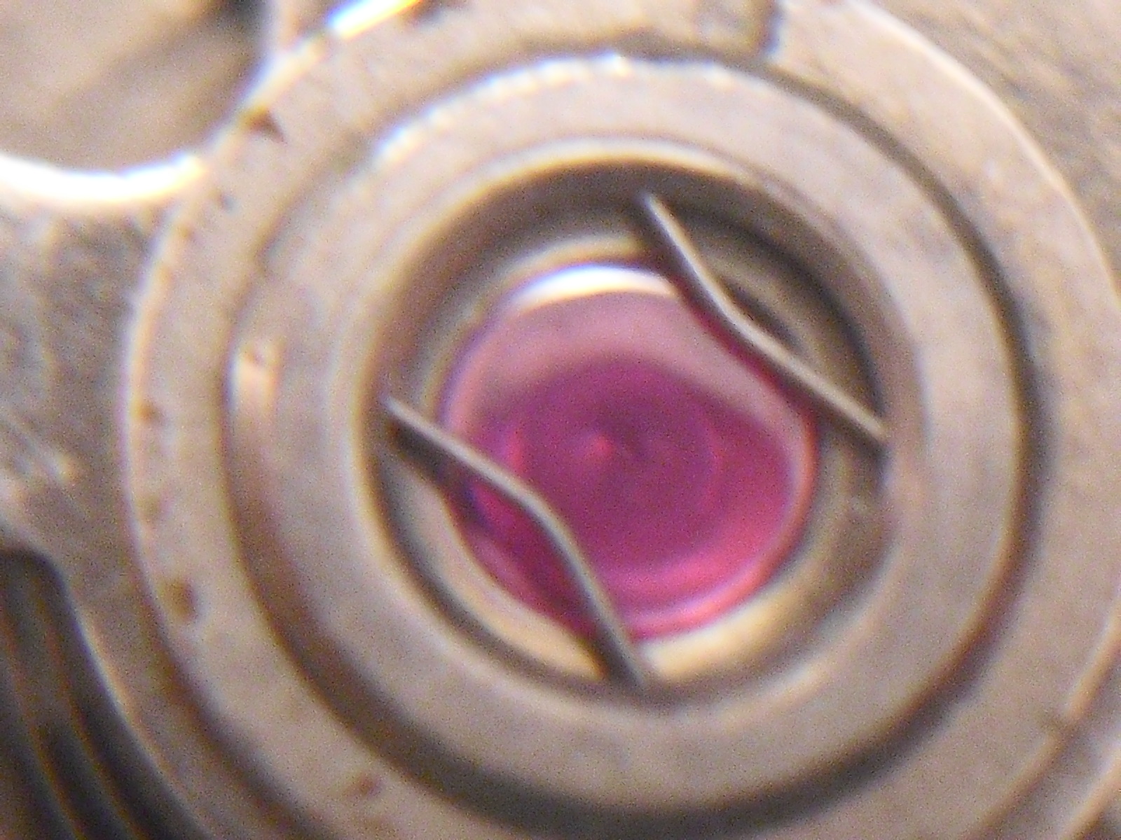

Il Cattin C64.C è un movimento da donna tipo Roskopf che presenta una stana molletta come elemento antiurto. Non so come levarla, non ho ancora fatto prove, ma prima di fare danni aspettavo un vostro aiuto.
CIMG0221.JPG [ 674.05 KiB | Osservato 1149 volte ]
CIMG0233.JPG [ 593.46 KiB | Osservato 1149 volte ]
Grazieeeeeeeeeeeeee
Pier Paolo

Puntuali pinzetta e stringi negli incavi verso l'interno, occhio che scappa e aiutati con il Rodico.
La mollette e una sorta di 8 con una base monca, quindi aperta.
:D
