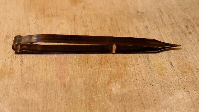

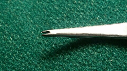

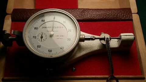

Avete mai provato a misurare l'altezza dell'asse di un bilanciere? Per me non è stata una cosa facile (l'asse non restava tra le punte del tastatori perché non era perfettamente perpendicolare rispetto ad essi), allora ho provato a costruirmi una pinzetta speciale utilizzando un pezzo di molla di carica di un orologio a pendolo. Ho sagomato le due branche della pizzetta ed ho forato con una punta da 0,3 mm le estremità delle branche. Ho inoltre costruito in ottone un ponte per permettere alle punte della pinzetta di divaricarsi nel momento in cui pigiavo sulle branche stesse ed in questo modo potevo posizionare facilmente i pivot del bilanciere tra i tastatori del comparatore e leggere con sicurezza la lunghezza dell'asse. Nonostante tutto ciò provando ad eseguire le misure non risultavano riproducibili ma variavano di uno o due centesimi. Forse dipendeva dalla non perfetta complanearita' dei tastatori o dal non perfetto posizionamento dell'asse rispetto ai tastatori. Conoscete qualche metodo migliore per fare questa misura? Ciao Astorre

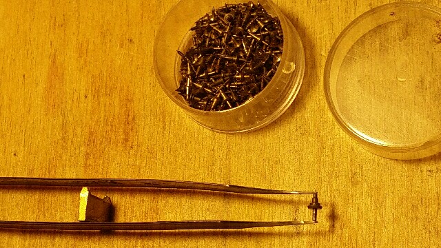

Il sistema è buono, ma quando hai uno o ambedue i perni rotti non puoi fare nessuna misura. Secondo me, se sulle estremità della pinzetta ci fai dei fiori più grandi, in modo da afferrare l'asse nelle parti più interne, risolvi il problema, sia per quando i perni sono sani, sia quando sono rotti.

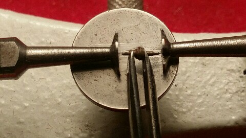

Ciao Nonno Armando, il tuo suggerimento mi è sembrato prezioso e ho modificato delle pinzette che bloccano l'asse nella parte centrale, lasciando i perni liberi di essere misurati dal comparatore. La presa risulta sicura e facilmente si orienta l'asse tra i tastatori senza pericolo di rompere i perni. Ciao Astorre

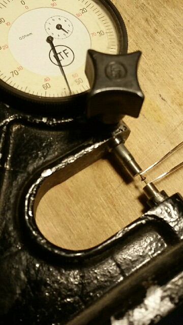

Calico, è molto semplice costruirlo utilizzando un comparatore e creando una base in cui inserire il cilindro fisso del comparatore. Se poi vuoi esagerare puoi costruiti una base registrabile come quella del jka. In allegato potrai vedere alcuni esempi che funzionano egregiamente. Ciao Astorre

Stefano,ill comparatore JKA è adatto per il lavoro di misura che intendi fare tu, perché i tastatori a corredo permettono di effettuare tutte le misurazioni su un asse di bilanciere. Il problema è che al di sotto di 250 euro è difficile trovarlo.
