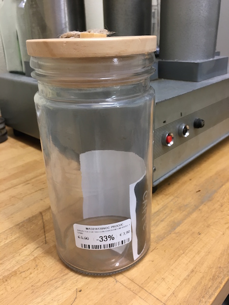

Pochi giorni fa sono andato all' Auchan e mi sono saltati all'occhio i vasi di cui posto le foto.
Altezza e diametro corrispondono, unica pecca è che sono tondi. Ed ecco le foto e come ho risolto.
Commento file: Il barattolo
IMG_5253.jpg [ 109.37 KiB | Osservato 3656 volte ]

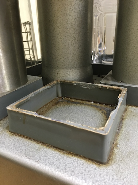

Commento file: Ho scarnito un po di materiale nell'alloggio del barattolo
IMG_5256.jpg [ 129.32 KiB | Osservato 3656 volte ]

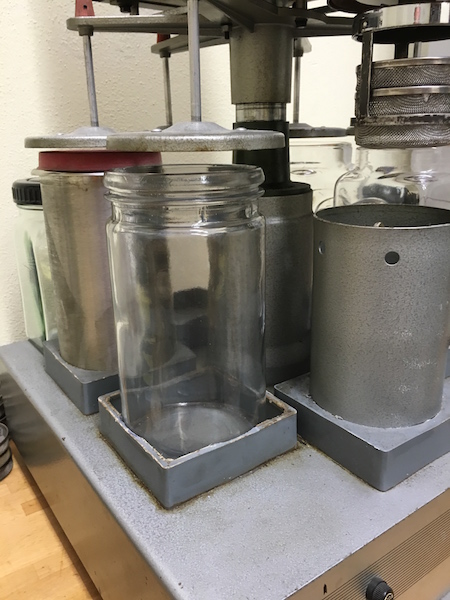

Commento file: Calza perfettamente
IMG_5254.jpg [ 134.36 KiB | Osservato 3656 volte ]

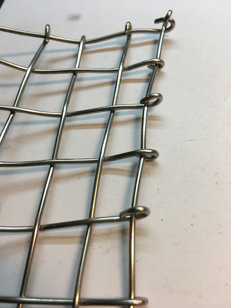

IMG_5258.jpg [ 126.39 KiB | Osservato 3656 volte ]
Commento file: ho fatto gli occhielli su tutto il perimetro
IMG_5259.jpg [ 100 KiB | Osservato 3656 volte ]

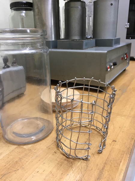

Commento file: L'ho modellata e inserita nel barattolo
IMG_5257.jpg [ 138.27 KiB | Osservato 3656 volte ]

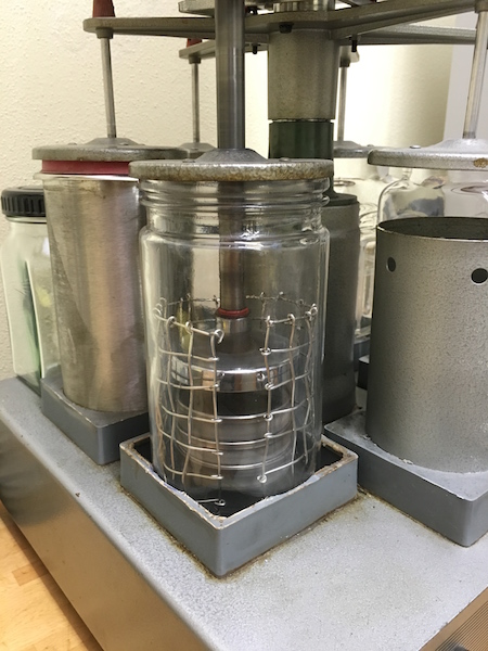

Commento file: ecco il risultato.
La rete serve a spezzare i vortici che si formerebbero nel vaso tondo.
IMG_5255.jpg [ 139.33 KiB | Osservato 3656 volte ]
