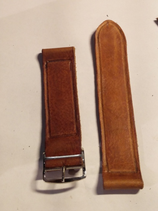

Buonasera ragazzi,
come accennavo in un altro post, mi sono ritrovata a casa un paio di scampoli di pelle e ho deciso di provare a tirarci fuori un cinturino ispirandomi a qualche tutorial trovato sul web, anche se poi sono andata per le mie -as usual 8-) -
La qualità della pelle non è eccelsa, ma per le prime prove poteva andare, anche per gli strumenti di lavoro mi sono arrangiata parecchio.
Vi lascio un pò di foto del procedimento (amatorialissimo), se qualche passaggio non è chiaro chiedetemi pure!!
(Le dimensioni della pelle non ve le metto, perchè tanto sono tarate sul mio "mini" polso :roll: )
Per il resto si accettano critiche, pareri e consigli :D

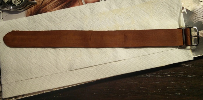

Commento file: sagomatura iniziale della pelle (da qui si può ricavare anche un semplice nato)
IMG_20160408_184156.jpg [ 42.67 KiB | Osservato 4309 volte ]

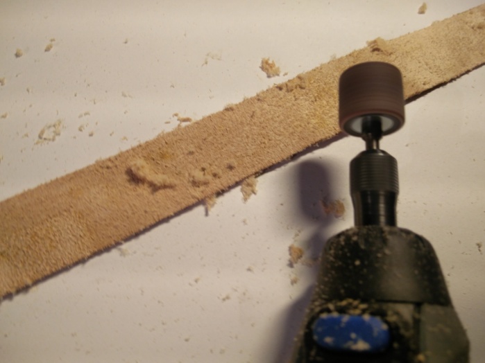

Commento file: raschiatura del retro con punta dremel a carta vetrata grossa
IMG_20160408_184239.jpg [ 82.67 KiB | Osservato 4309 volte ]

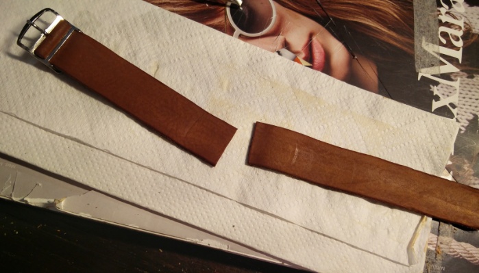

Commento file: bagno nel caffè per scurire la tinta
IMG_20160408_184415.jpg [ 83.96 KiB | Osservato 4309 volte ]
Commento file: divisione in due parti
IMG_20160408_184503.jpg [ 102.15 KiB | Osservato 4309 volte ]

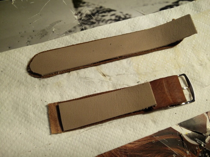

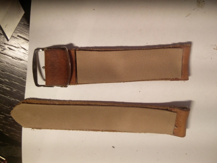

Commento file: sagomatura della pelle per il rivestimento interno
IMG_20160408_184554.jpg [ 128.31 KiB | Osservato 4309 volte ]

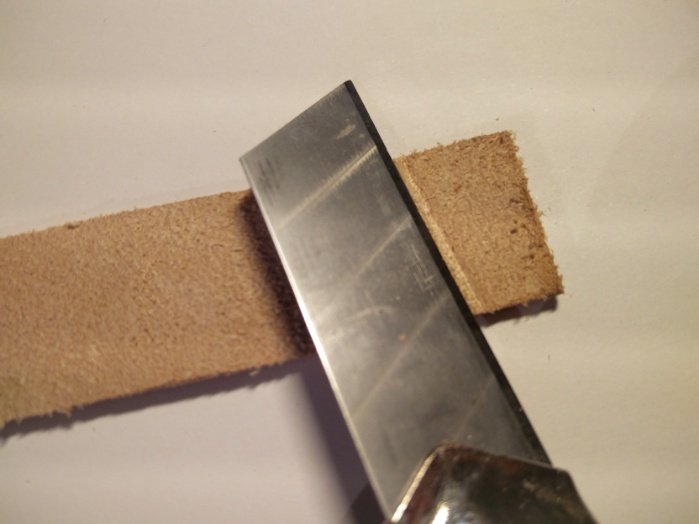

Commento file: smussatura dei finali (dove poi si andrà a mettere la colla)
IMG_20160408_184309.jpg [ 74.22 KiB | Osservato 4309 volte ]
Commento file: velo di colla tipo "artiglio" sulle parti che andranno ad aderire
IMG_20160408_184627.jpg [ 77.16 KiB | Osservato 4309 volte ]

Commento file: ho aggiunto un minimo di imbottitura utilizzando due pezzetti di pelle morbida
IMG_20160408_184835.jpg [ 93.3 KiB | Osservato 4309 volte ]
Commento file: pelle di rivestimento interno incollata sempre con "tipo artiglio"
IMG_20160408_184911.jpg [ 83.85 KiB | Osservato 4309 volte ]

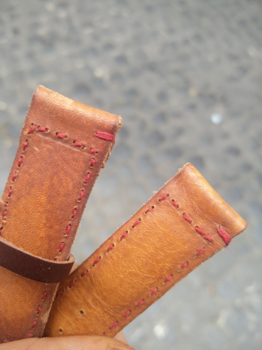

Commento file: trapunto (dettaglio)
IMG_20160408_185116.jpg [ 95.95 KiB | Osservato 4309 volte ]
IMG_20160408_185046.jpg [ 77.97 KiB | Osservato 4309 volte ]

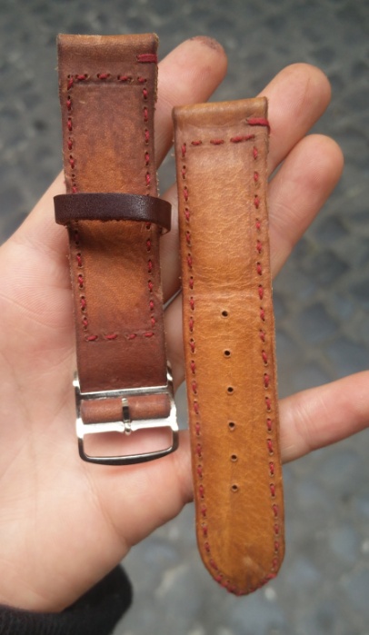

Commento file: lavoro finito (si deve ancora un pò asciugare)
IMG_20160408_185001.jpg [ 79.18 KiB | Osservato 4309 volte ]

complimenti ed e' il primo :2thumbs: non e' perfettoe deve esserlo... ha personalita', hai messo del tuo,meglio c si' che un prodotto artigianale troppo simile a quelli fatti in serie... :2thumbs:

Bravissima! Complimenti anche per la mano ferma per fare i fori delle cuciture! Puoi usare anch un pettine per fare i segni.
Perfetto per il tuo prossimo vintage ;)

Brava è venuto bene, sei stata attenta anche ai particolari di montaggio e colorazioni. Appare un cinturino "forzuto" e vissuto, un ottimo risultato.
La prossima volta prova a fare una cucitura a doppio ago: cioè passi nello stesso buco sia da sotto che da sopra in modo che la cucitura diventi continua, l'effetto è quello di una linea continua della cucitura, questo è il sistema adottato nella stragrande maggioranza dei cinturini. Questo per darti qualche idea per sperimentare. Anche adotti (molto bravop) aveva fatto diversi post sui cinturini a bracciale molto belli, puoi prendere spunto anche da essi.
