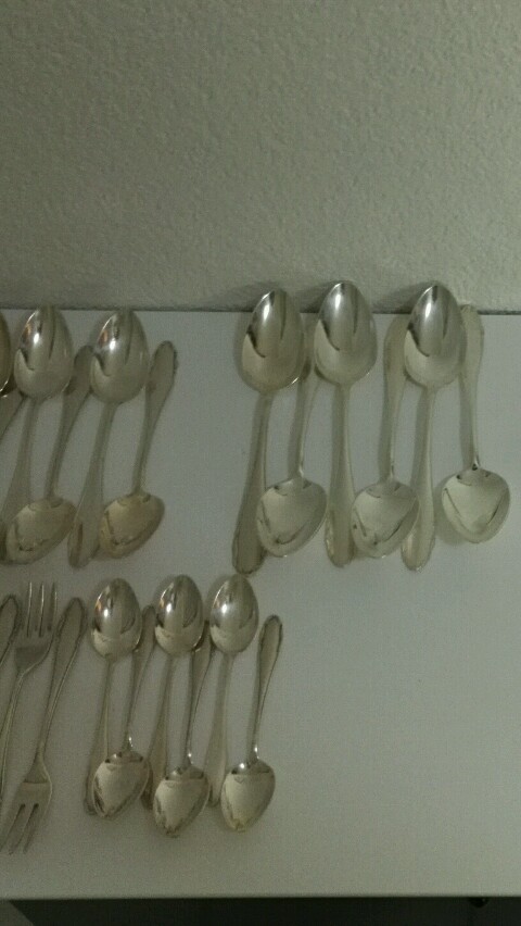

Ieri sera stavo pulendo l'argenteria (servizio di posate), e ho colto l'occasione per fare queste 3 foto per illustrarvi un metodo pratico ed efficace per pulire l'argento.
1) risciacquate la cassa sotto acqua corrente e poi asciugate rimuovendo eventuali tracce di olio, ecc
IMG_20151201_224700-480x854[1].jpg [ 45.24 KiB | Osservato 4873 volte ]

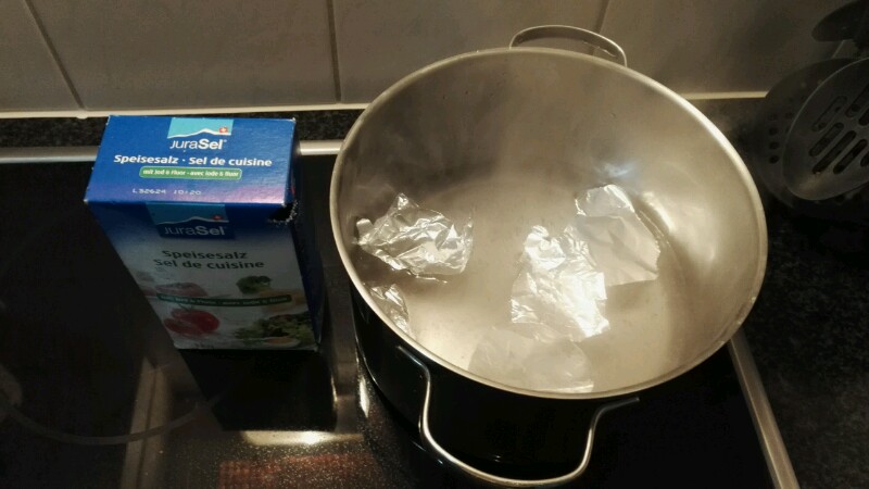

2) in una padella mettete dell'acqua , sale, e dei fogli di aluminio.
IMG_20151201_224912-800x450[1].jpg [ 65.83 KiB | Osservato 4873 volte ]

Per i punti 3) e 5) le domande sono queste: a che temperatura e per quanto tempo?

Quando faccio le posate faccio spiccare il bollore ma la temperatura è un fattore secondario.
Il quanto dipende dall'ossidazione e soprattutto da quale finitura desideri.
La cosa più importante è "abbondare" con il sale e con l'aluminio.

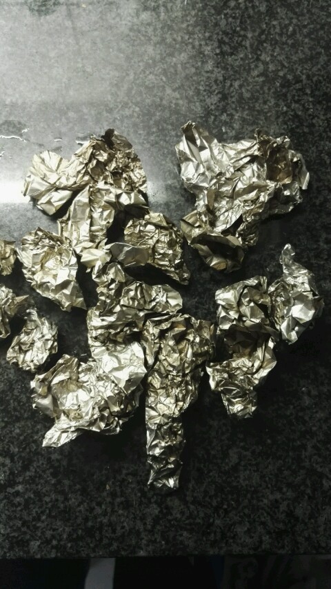

Qui una foto per capire la quantità di aluminio usata per pulire un servizio da 50 posate.
IMG_20151202_225446-480x854.jpg [ 132.35 KiB | Osservato 4779 volte ]
Devo dire che a me non si è mai bucherellato l'alluminio, ma che assume un colore grigio nero.
Però io acquisto sempre la variante da grill molto più spessa e resistente.

Io uso l'alluminio in fogli economico del supermercato, quindi ci stà che il tuo, più spesso, non si perfori.
Normalmente ne metto un solo strato disteso sul fondo di una insalatiera, sale grosso e acqua tiepida (circa 40°C), ma ci metto una cassa, non di più.

non so se può rassicurare calico, qui una foto di una parte dell'argenteria trattata da anni con questo sistema:
IMG_20151203_170012-480x852[1].jpg [ 72.89 KiB | Osservato 4115 volte ]
perdonate la foto terribile. Le parti scure che vedete sono i riflessi di quello che c'é nel locale.
Comunque una prova é sempre consigliata
