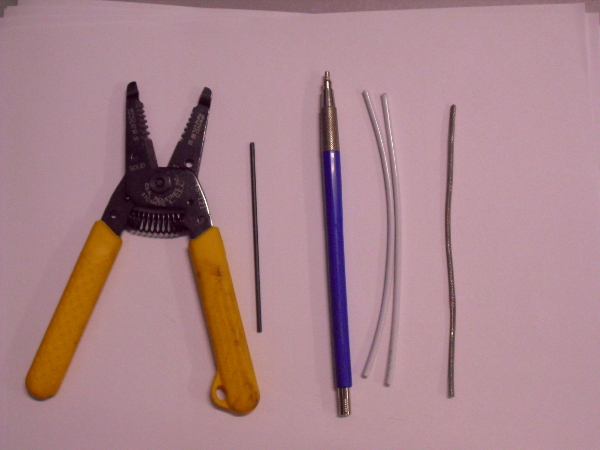

Per fare questa grattabugia servono i seguenti materiali:
1) portamine per mine da da 2 mm, per intenderci i vecchi portamine per disegno tecnico;
2) filo di rame (isolato) non rigido diametro filo di poco inferiore a 2 mm;
3) spellafili.
Tagliare il filo rame a misura in modo che sia tutto contenuto nel portamine.
Sguainare il filo dal prorpio isolante.

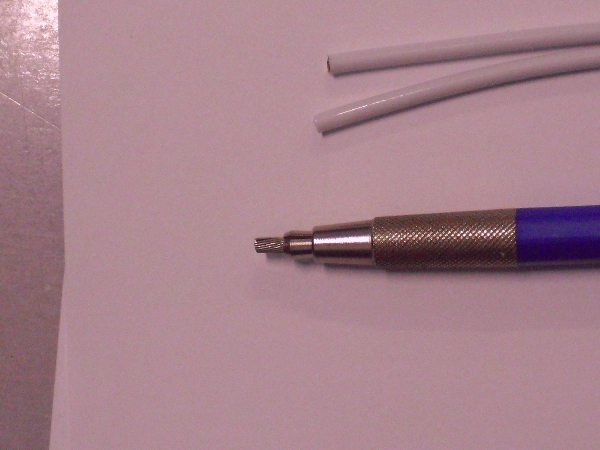

Inserire la treccia di rame così ottenuta nel portamine.
Lasciare uscire la parte necessarie e usare.
Se si fanno delle listarelle tagliando la vetronite di un circuito stampato si possono fare delle punte tipo fibra di vetro abbastanza abrasive.
Buon lavoro!
Commento file: Tutto il materiale occorrente
CIMG3430-r.JPG [ 230.15 KiB | Osservato 6317 volte ]
Commento file: Particolare della punta
CIMG3431-r.JPG [ 225.98 KiB | Osservato 6317 volte ]

Ciao ppmacc, ottima la tua idea, ma non capisco la treccia di rame. Io userei il filo del freno delle biciclette che è in acciaio e quindi più aggressivo del rame. Questa non vuole essere una critica ma una discussione in merito per approfondire l'argomento. Ho realizzato un grattabugie simile utilizzando delle fibre di vetro di un abat-jour particolare che era in voga tempo addietro. Un piccolo mazzetto di queste fibre di vetro l'ho inserito in un tubetto di plastica termorestringente e dopo averlo riscaldato, ho ottenuto un bastoncino abbastanza rigido in fibra di vetro che ho inserito in un porta mine per carboncini, quelli usati da disegnatori ritrattisti. Tempo addietro ho comprato, in un mercatino dai russi, dei pennelli sottilissimi in fibra di vetro a cui ho tagliato la punta per renderli più rigidi e atti all'abrasione. La tua idea delle listarelle di vetronite mi sembra ottima e vedrò di sperimentarla e te ne comunicherò le mie impressioni. Ciao Astorre

In particolare per Astorre. L'utilizzo di trefolo di rame è dettato, oltre che dalla facile reperibilità, dall'uso che si fa del grattabugie: eliminare tracce di sporco persistente, ossidazione, attacco acido... Un conto è usarlo su una superficie dura ed estesa (come parti della cassa in acciaio), un altro è su un materiale tenero e piccolo (come i contatti della pila di un orologio al quarzo). Nel primo caso si può usare anche una treccia più dura come quella di acciaio, nel secondo caso bisogna andare con maggiore circospezione ed usare il rame (bene anche l'ottone). Quindi bisogna adattare lo strumento alla necessità del materiale e delle tracce da eliminare. La mia è solamente una idea di come poter realizzare l'attrezzo in economia ed in modo veloce. Anche quei pennelli di vetroresina che vendevano i polacchi possono essere utilizzati da inserire nel portamine per maneggiarli meglio. Ciao.
