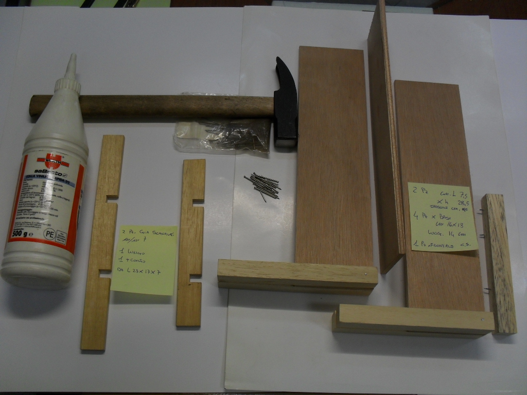

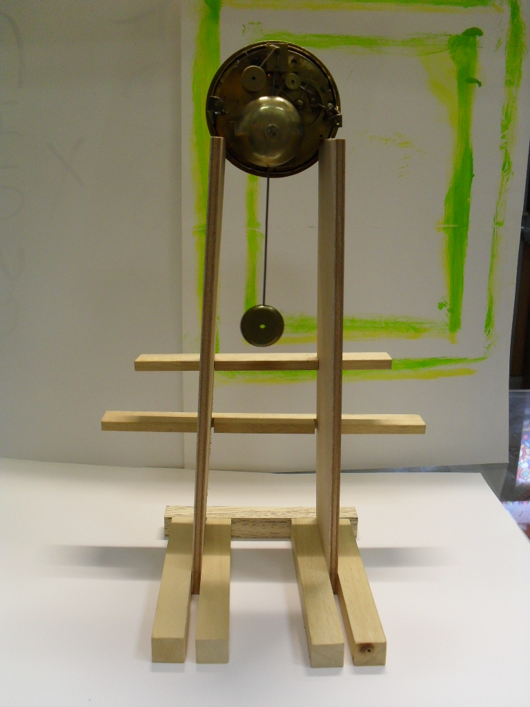

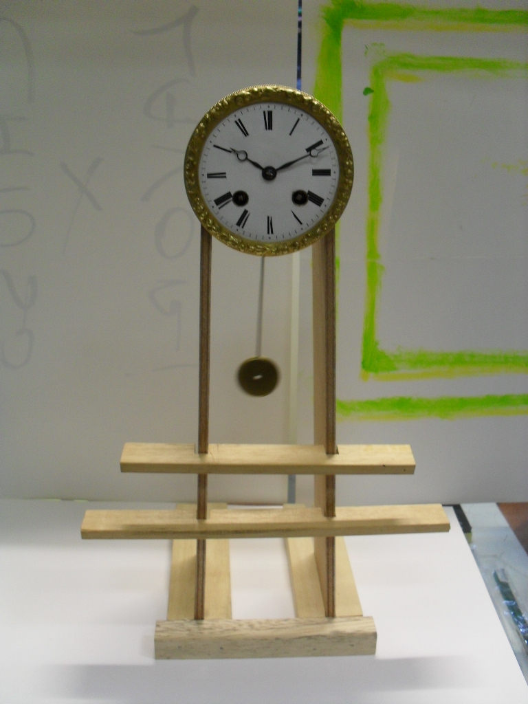

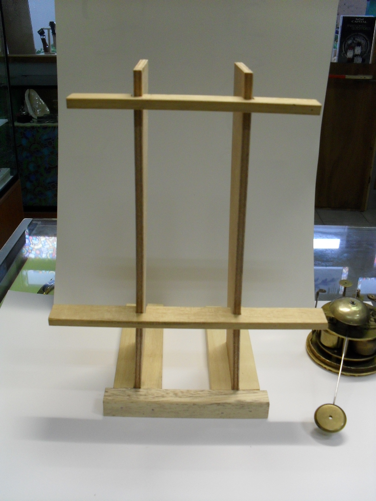

Per quelli come mè che non hanno attrezzatura, mi sono inventato...
un supporto per Parigine... :-D
e funziona, davvero... :grin:

bell'idea per quanto riguarda le parigi con pendolo leggero. ma se ne hai una con il pendolo pesante si capotta ;-)
Visto che te la cavi bene con il legno, perchè non fai quella come la mia della Bergeon? Sono 2 legni incollati con due viti e due pezzi di ferro :shock: Se vuoi smonto la mia, ti faccio foto con misure e la costruisci... cosi la puoi usare sia per parigi che per pendoli (con il pendolo non troppo lungo) altrimenti la modifichi facendola piu' alta e allora ci stanno anche i movimenti a pendolo grossi.
Per i movimenti a pendolo grossi e pesanti, puoi farti la seconda della Bergeon, se vuoi anche questa 3 legnetti incollati e avvitati, ti faccio foto e prendo misure, cosi te la puoi fare e ti assicuro che vanno molto bene ;-)
Mandamela pure, così la copio, in verità mi ero già costruito un aggeggio
lo intravedi nel Post della Embè 1Milion diqualche tempo fa, il supporto costruito ha una portata di 3 pesi pari a circa 20 Kg. con asta lunga dei GranSaloni, se ritrovo il post lo rimando, se nò rifaccio le foto, oggi ho una gransalone da ripristinare.
Ciao Ciao

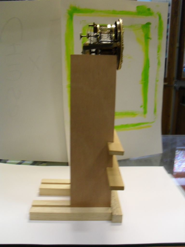

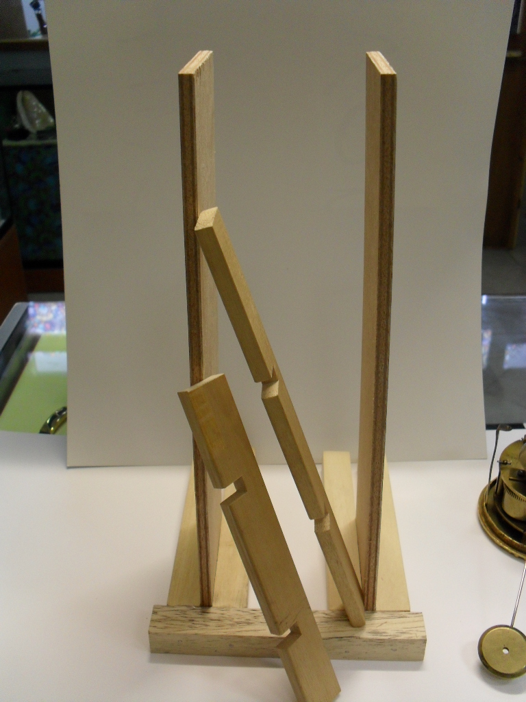

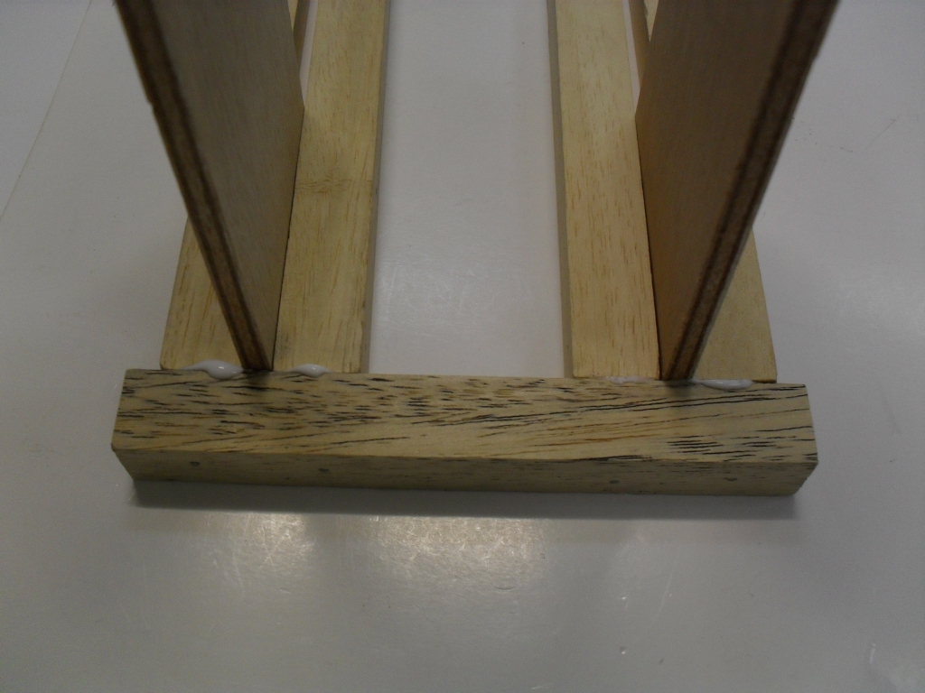

riferendosi alla parigina? mi sono trovato bene....lavora che è una bellezza
anche perchè i due legnetti sagomati posti in orrizontale mi permettono di stringere (sotto) e allargare (sopra) le due spalle laterali di supporto al Movimento, per intenderci lavorano inversamente tipo molletta per i panni...che lavora solo stringendo , il tutto nell'ipotesi di avere un Diametro del Movimento diverso da quello postato, facilitando il supporto dello stesso.

Mi sono autocostruito tempo fa quella da appendere della Bergeon, che assomiglia ad una pinza, appena ho un attimo la fotografo e la posto.

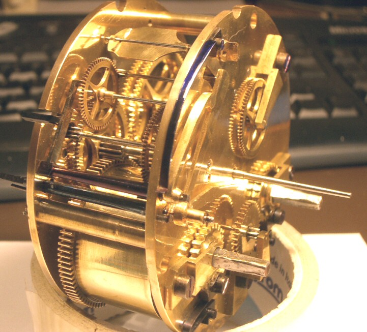

Inizialmente usavo per montare le parigine come supporto per appoggio, il rotolo interno in cartone dei nastri da pacchi. E' tondo, morbido, non riga e quando si usura lo buttavo. I porta movimenti per montaggio della Bergeon in legno costavano e costano un botto.
Ora uso un supporto in legno autocostruito come quelli della Bergeon.
Mi è venuta in mente questa cosa fai da te... magari è utile per i forumisti ;-)
Anche io il rotolo.. :grin:

Il rotolo lo uso come porta movimento, sia durante lo smontaggio che rimontaggio un pò come si fa con i cerchietti di plastica che vendono come porta movimenti di tutte le misure.
Poi tenevo in verticale il movimento come in foto, dal lato pendolo sul bordo del tavolo, ma ripeto a rischio di cadute devastanti, infatti sotto mettevo un bel cuscino. Non ho ancota fatto una staffa appropriata bene come la tua perchè parigine o company ne faccio un all' anno..
