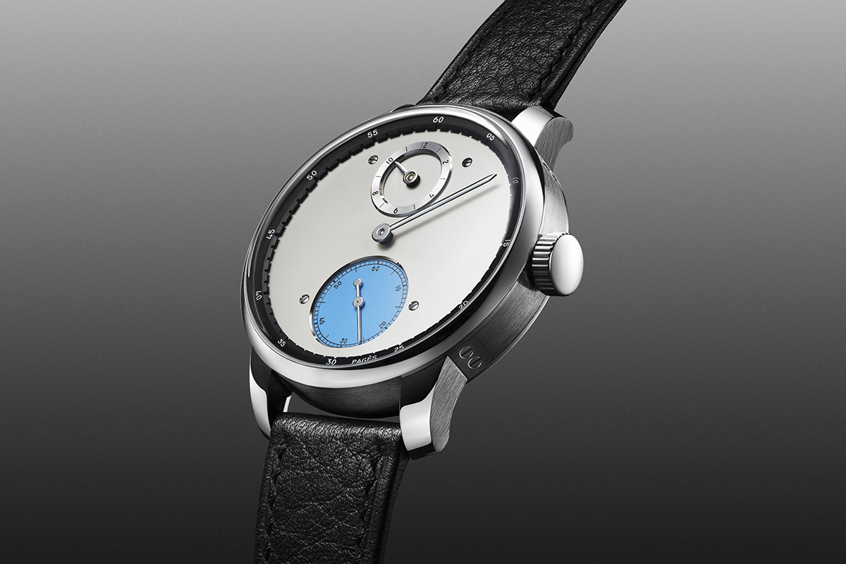

con vivo piacere voglio condividere con voi l'intervista che mi è stata rilasciata in esclusiva, complice l'amicizia, da Raúl Pagès, vincitore dell'ambitissimo premio per Creatori Indipendenti denominato 'Louis Vuitton Watch Prize'.
Risultato primo assoluto su oltre mille concorrenti, il giovane e geniale orologiaio può giustamente essere orgoglioso del risultato raggiunto.
Il pezzo da lui presentato è un Regolatore da polso à détente, vero capolavoro di progettazione e di esecuzione.
Il link con l'intervista è riportato in calce all'immagine.
LV_Still_030_3-4_Raul-Pages-def1-rvb.jpg [ 255.1 KiB | Osservato 3640 volte ]
Ne sentiremo parlare...
https://giornaleorologi.it/2024/02/12/raul-pages-il-vincitore-del-louis-vuitton-watch-prize-racconta/
Buona lettura a tutti voi e complimenti al nuovo astro che sorge.

ho letto l'articolo con interesse dato che possiedo un cronometro da marina con quel tipo di scappamento ,mi piacerebbe sapere come ha risolto il problema degli urti che inevitabilmente accompagnano la vita di un orologio da polso, di cui nell'articolo si fà solo un accenno
Il problema degli urti nel détente è causato dal rischio di disaccoppiamento dell'asta che porta il dente che ingrana con la ruota di scappamento, che dà luogo alla 'fuga' della ruota di scappamento, sottoposta alla forza della molla, con il cosiddetto fenomeno del tripping.
L'innovazione consiste nell'inserimento di un meccanismo di blocco che interviene in caso di shock, impedendo lo slittamento 'fuori zona operativa' dell'asta che porta il dente. Evitando, così, il tripping.
Questo, ovviamente, volendo semplificare al minimo la soluzione, che in realtà è più complessa, prevede un contrappeso, etc.

E' interessante notare che il détente detto 'pivoted', cioè imperniato, utilizzato nella soluzione di Pagès, pur se modificato, discende proprio dal primissimo scappamento a détente di Le Roy, della metà del XVIII secolo! Un ritorno all'antico, ma con nuovo ingegno
