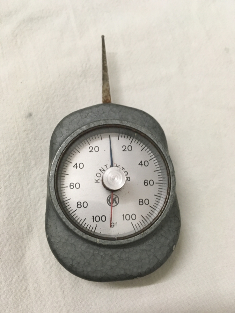

oggi 11 feb 2018 al mercatino di Carmagnola, oltre a due acquisti sostanziosi (?) ho comprato un pò di "giargiatule", alla esorbitante cifra di un euro cadauno:
IMG_0426.JPG [ 410.12 KiB | Osservato 4296 volte ]

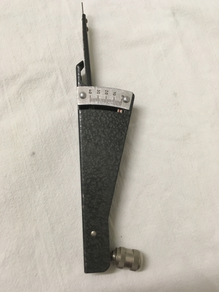

e questo dovremmo sapere cos'è
IMG_0427.JPG [ 433 KiB | Osservato 4296 volte ]

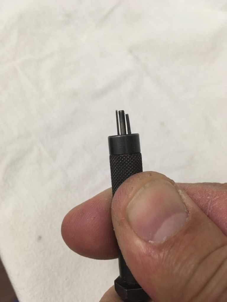

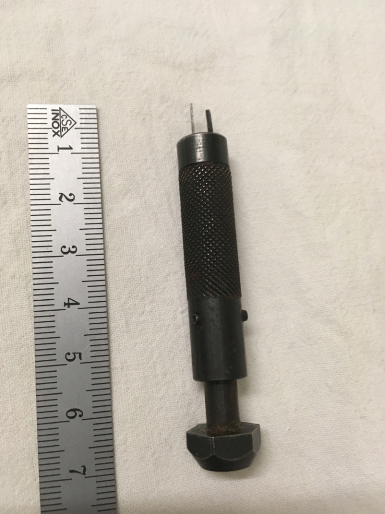

questo nebbia: qualcuno mi sa dare qualche indicazione?
IMG_0431.JPG [ 329.95 KiB | Osservato 4296 volte ]
l'unico movimento è la fuoriuscita del perno centrale alla spinta del perno con testa esagonale ...

Quelli al fondo sembrano estrattori, forse vanno bene per togliere la vite del bariletto degli hebdomas.

Il primo ed il secondo penso servano per vedere il carico di lavoro (grammatura) di strumenti di misura.
La lancetta in rosso va su e si ferma sul carico di lavoro esistente.......se diverso dal consigliato la taratura o sostiuuzione 8-)

A parte il primo che sembra essere un tastatore (antico), ma che misura il peso anzichè la misura, quindi un dinamometro di precisione della kontaktor, probabilmente da montare su un supporto a doc:
Dinamometro-a-molla-pce-htd-1.jpg [ 7.15 KiB | Osservato 4184 volte ]
http://www.pce-italia.it/html/dati-tecnici-1/Dinamometro-PCE-HTD.htm
gli altri due mettono solo una grande curiosità. :eek:
Sarà un piacere anche solo averli, specie dopo una bella pulitina.
L'unica cosa certa è, che hai speso bene i tuoi eurini. :2thumbs:

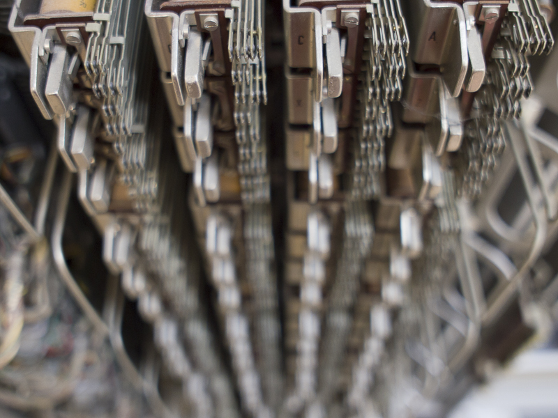

il dinamometro a coda di topo bidirezionale veniva usato per pesare le molle dei relè piatti in uso negli autocommutatori telefonici elettromeccanici, si usava a mano libera poggiando l'estremità della molla (contatto) esercitando quindi pressione fino al movimento della molla stessa, l'indice mobile precedentemente azzerato forniva memoria della misura del peso,
Il secondo dinamometro si usava negli stessi ambiti ma funziona a preset, come le chiavi dinamometriche, ovvero con la vite sul fondo indichi un peso fissato dall'indice rosso e quindi "pesi" con l'astina di misura. Si usava per regolare la pressione di spinta di attuatori elettromagnetici e consimili.
Ovviamente potevano essere usati anche in altri ambiti ma più o meno per le stesse operazioni.
Anche l'estrattore mi ricorda un arnesino che si usava per estrarre i fermi delle barre di commutazione...mica hai visto se c'è qualche simbolo punzonato da qualche parte?
Commento file: Relè piatti tipo Siemens, le lamelle sono le molle che andavano pesate
