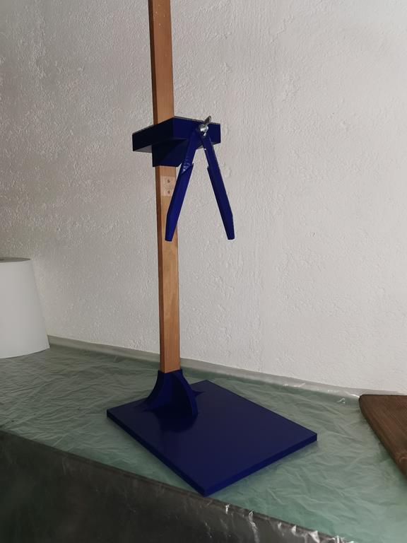

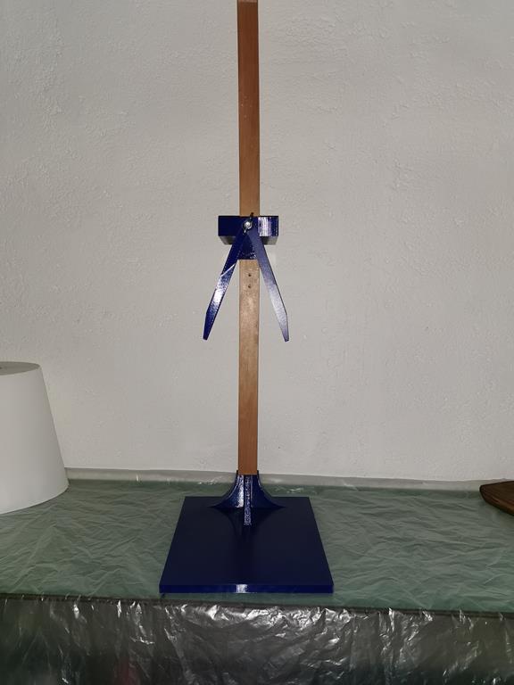

Eccomi qui con un mio primo post dell'oggetto in questione, ovvero un porta movimento da pendoleria custom.
Quando ho cercato in internet qualcosa di simile mi sono quasi subito arreso visto i costi e la difficoltà di reperirli(Almeno per me)
Così ho sfruttato i miei 2 anni di esperienza quotidiana con la stampa 3D, unito alle nozioni di disegno tecnico delle medie, per il quale a distanza di 15 anni, ho ringraziato di persona l'allora professoressa, oggi in pensione!
Il progetto non è ancora terminato, al momento mancano i ganci in metallo per i movimenti che farò al più presto (mettero foto), ma volevo mostrarvi l'attuale stato in cui è per sentire la Vostra opinione per apportare eventuali modifiche. Grazie a tutti e chi fosse interessato posso mandare l'STL o il file FUSION360 per chi volesse modificare direttamente e farselo su misura.
Commento file: Progetto fatto a penna

Commento file: progetto stampato
IMG_20211109_170520 (Copy).jpg [ 41.83 KiB | Osservato 9262 volte ]
IMG_20211109_190558 (Copy).jpg [ 47.8 KiB | Osservato 9262 volte ]

L'idea di creare un portamovimento regolabile per orologi a pendolo è buona !
Tieni conto che la struttura vuole stabile e robusta perchè deve sostenere l'intero movimento con i relativi pesi,pendolo,quadrante ecc.
pertanto vedo più indicato il supporto della piastra su due montanti laterali anzichè uno a sbalzo, inoltre serve una bella apertura al centro
della piastra per il passaggio delle corde/catene peso e del pendolo. Ovviamente intendo per movimenti del tipo Comtoise,Morbier,ecc.

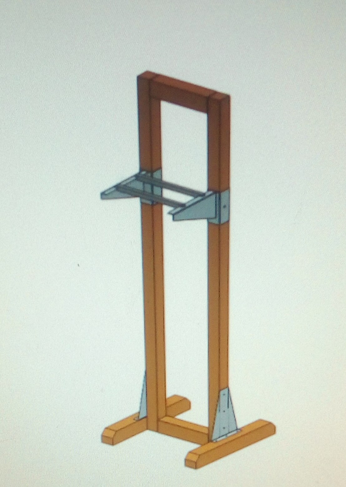

Per gli orologi da parete questo potrebbe essere un cavalletto di supporto pratico e solido :
- materiale legno quadro 7 x7 cm.
- altezza montanti 170 cm. distanza 40 cm.
- mensola di sostegno del movimento regolabile in altezza
- ulteriore mensola posteriore sugli stessi montanti ecc-
Questa soluzione consentirebbe di avere l'orologio completo di pesi e pendolo all'altezza giusta
per poterci lavorare e/o lasciarlo in prova.
La realizzazione è semplice e fai da te con quadrelli di abete presi da Brico o Hobby legno ed un pò di ferramenta !
Cavallett5 (1620 x 1872).jpg [ 245.32 KiB | Osservato 9078 volte ]
"Drive the impossible"

Bella anche questa idea :D
Parlando di stampa in 3D, vorrei chiedere all'opener di questo topic......perché non girare la base di 180 gradi, in modo da poter provare anche movimenti con pesi.....su un tavolo ad esempio, tenendolo a filo e con appropriato peso/zavorra per far sì che non "catapulti".
Io uso un portamovimento simile......fatto in legno 8-) e metto una bottiglia di acqua piena a contrappeso.
Si avrebbe un portamovimento con meno ingombro è più versatile.......mio parere ovviamente.
