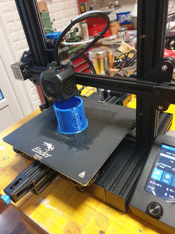

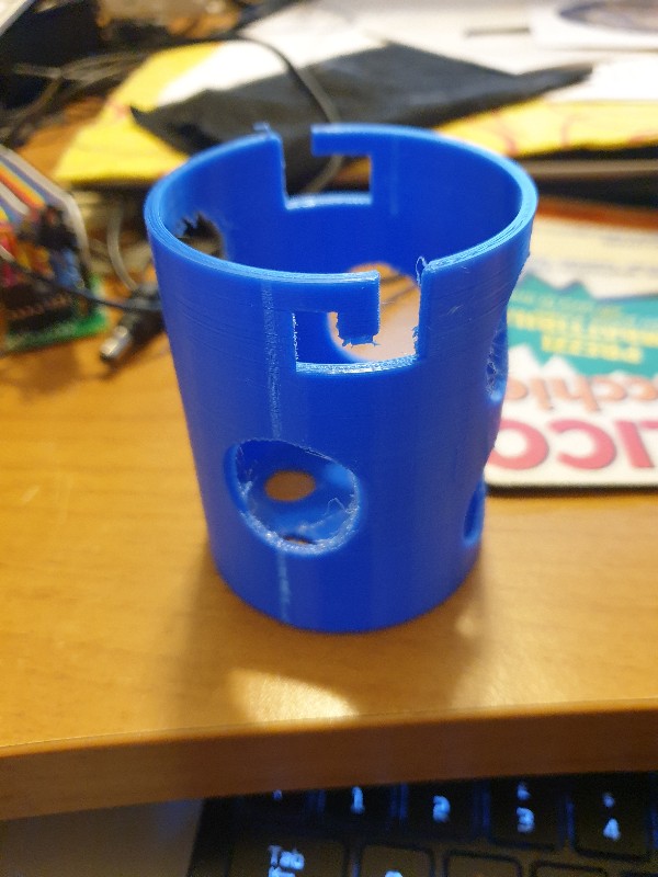

Primo prototipo e definitivo (forse) in stampa.
Sono di dimensioni e attacchi originali per un mio progetto specifico, ma nulla osta di disegnarle ad hoc. Il problema è il materiale, che deve resistere alle sollecitazioni, al calore, agli ultrasuoni ed ai prodotti chimici usati per le varie fasi di lavaggio. Queste sono in petg, ma se alla prova dei fatti si riveleranno inadatte proverò il nylon.
20211101_163817_copy_600x800.jpg [ 168.65 KiB | Osservato 12307 volte ]
Commento file: primo prottipo
20211101_163752_copy_600x800.jpg [ 89.05 KiB | Osservato 12307 volte ]

Grazie delle risposte. Mi scuso del ritardo ma solo ora ho potuto rispondere. Da quello che ho capito il software della stampante legge solo un particolare formato dei file ( STL?). Ne deduco che occorre creare un file con quella estensione.
Credo che con autocad si possa fare.
Per quanto riguarda il materiale con cui viene stampato l'oggetto, dipende dal tipo di stampante o su una stessa stampante si possono utilizzare materiali diversi?
Saluti. Lucio
