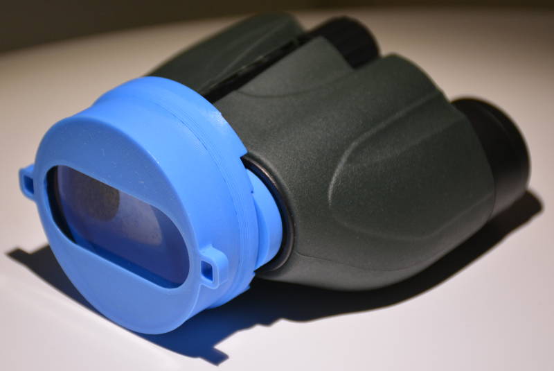

Questa volta non posto il modello, ma il pezzo già assemblato, la domanda è: a cosa serve?
1.JPG [ 47.87 KiB | Osservato 20273 volte ]

La parte superiore di un microscopio stereoscopico. :2thumbs:
:eek:
Il progetto era questo? http://www.funsci.com/fun3_it/zoom/zoom.htm

A me sembra un binocolo.....ma non penso :eek:

Azz, troppo bravo!
sta sera posto il link al progetto da cui ho preso l'idea, per chi non l'avesse già visto, ma il design ottimizzato per la stampa 3D è mio :)

La foto è una versione "manuale" (da tenere in mano, la lente sta attaccata al binocolo da sola), adesso devo progettare un supporto che mi permetta di lubrificare l'orologio usando lo stereomicroscopio (non avendo esperienza devo riuscire a vedere la quantità d'olio dopo averla messa, e col monocolo non ci riesco...)
per la cronaca, il pezzo in foto è composto di soli 2 pezzi che si incastrano e si stampa in mezzora al costo di 0,30 € :2thumbs:

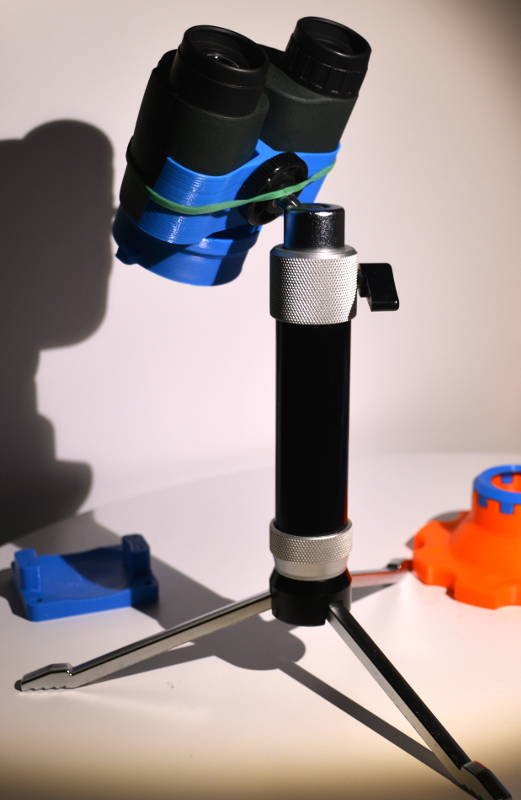

Già fatto, altri 0,25€ di stampa 3D e un mini cavalletto fotografico più vecchio di me (che soddisfazione stampare il foro filettato UNC 1/4-20 senza avere il maschio)
DSC_3609.JPG [ 54.33 KiB | Osservato 20204 volte ]

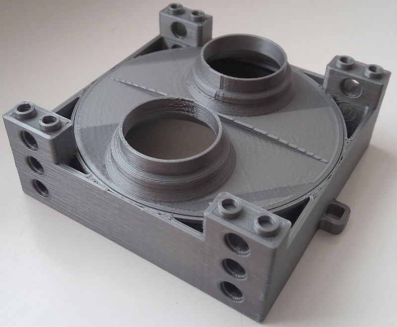

Nuovo supporto (per una nuova lente, diametro 60),
vi dicono niente gli angoli del pezzo di quale sarà il sistema di prototipazione del nuovo piedistallo?
Portalente.jpg [ 64.87 KiB | Osservato 19727 volte ]

MessaggioInviato: domenica 31 dicembre 2017, 22:37
A me sembrano dei mattoncini della Lego 8-)

MessaggioInviato: lunedì 8 gennaio 2018, 22:48
Iscritto il: domenica 13 marzo 2016, 10:27
Messaggi: 185
Località: Trento
Provincia: TN
Esatto!
Ed ecco perchè ho deciso di integrare dei mattoncini dentro il portalente:
SM2.jpg [ 133.42 KiB | Osservato 19616 volte ]
