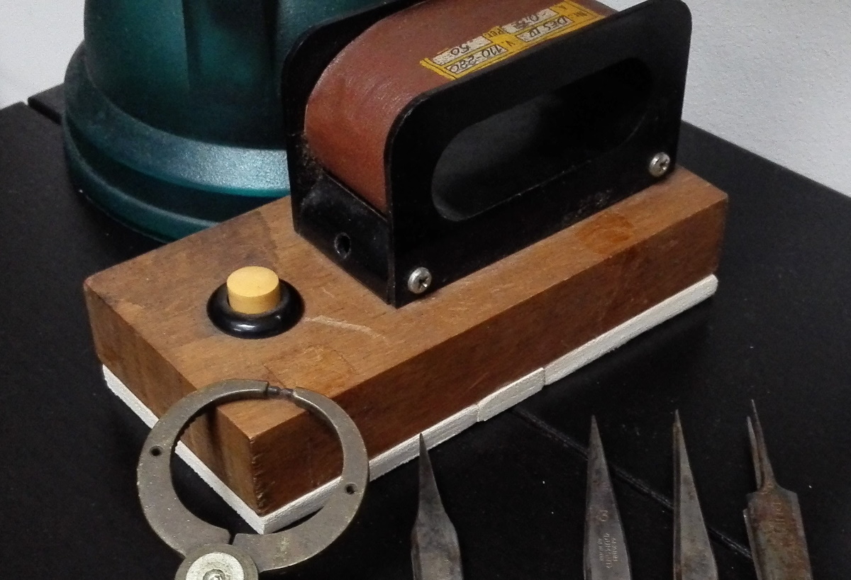

Erano 5 anni che ero in possesso di questo vecchio smagnetizzatore e chissà in quale anno fu creato! 8-)
prima.jpg [ 290.31 KiB | Osservato 15041 volte ]

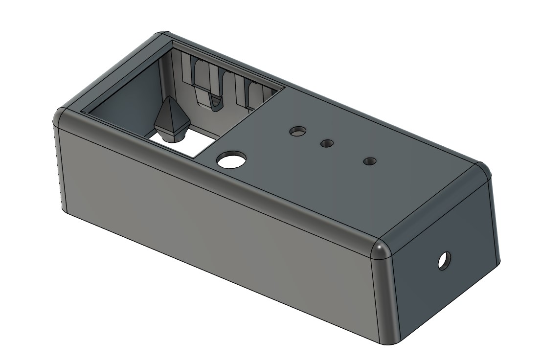

Questo è il progetto iniziale che poi ha subito qualche piccola modifica ma si parte dal contenitore con il foro per i due interruttori, il foro per l'ingresso della corrente, il foro per la lampadina, il foro per il passaggio dei fili della bobina ed i 2 fori per il fissaggio della bobina.

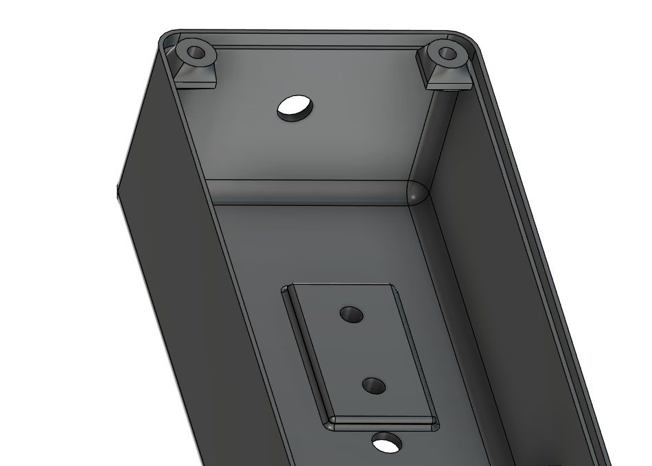

Qui un particolare interno in cui si vede che ho aumentato lo spessore della plastica in corrispondenza del fissaggio della bobina per avere una maggiore resistenza...

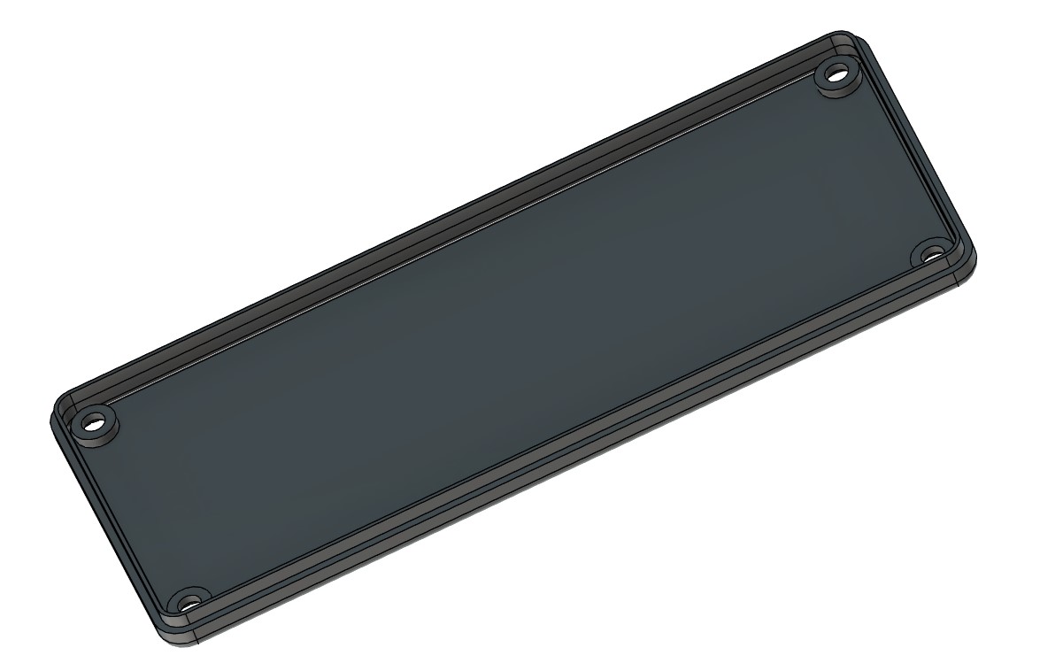

In fine un bel coperchio che possa chiudere il tutto ma che abbia la possibilità di riaprirsi facilmente in caso di ispezioni future
4.jpg [ 66.16 KiB | Osservato 15041 volte ]

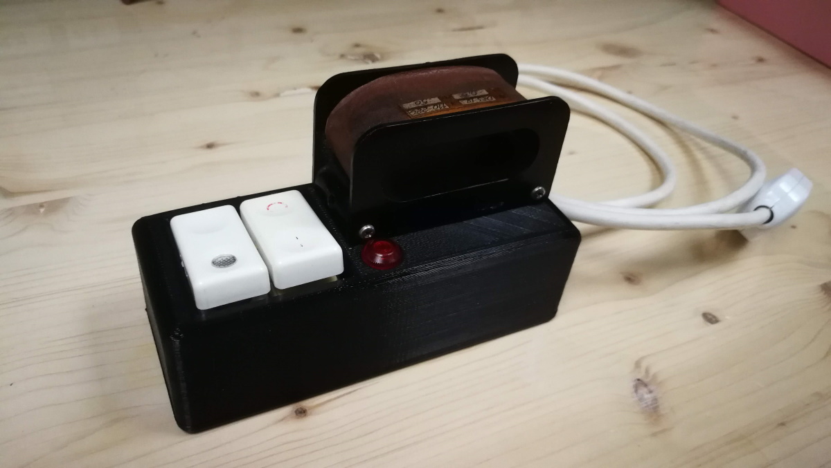

"solo" 5 ore di stampa e.....
Una panoramica
5.jpg [ 156.16 KiB | Osservato 15041 volte ]

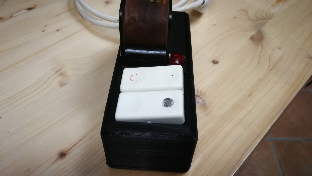

i 2 pulsanti
6.jpg [ 161.39 KiB | Osservato 15041 volte ]

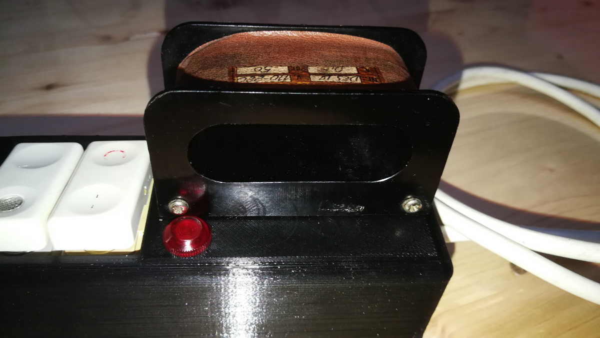

la bobina
7.jpg [ 206.2 KiB | Osservato 15041 volte ]

Io mi son divertito a farlo. Ho recuperato un bell'oggetto ancora molto utile e funzionale.
Spero vi sia piaciuto :wink:

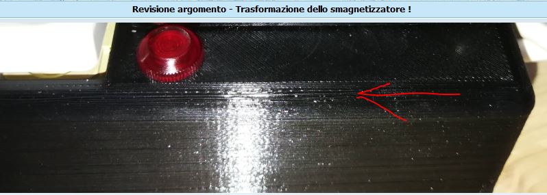

Mi permetto di fare un appunto tecnico sul progetto, per permetterti di migliorarlo la prossima volta...
tecnicamente questo raggio
1.JPG [ 54.73 KiB | Osservato 14913 volte ]
appoggiato sul piatto non è stampabile al meglio, infatti si vede un leggero difetto nelle righe iniziali
2.JPG [ 47.87 KiB | Osservato 14913 volte ]
(l'angolo dei primi strati è troppo basso, è un "overhang" eccessivo),
Di solito è preferibile usare uno smusso a 45° (1) oppure uno smusso a 45° nella parte iniziale e poi (anche subito dopo) un raggio (2)
3.JPG [ 20.43 KiB | Osservato 14913 volte ]
