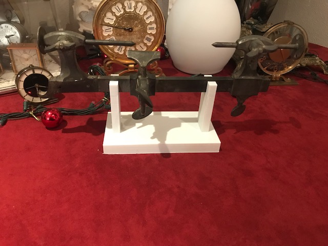

Sono ancora alle prime armi ed ho realizzato questo semplice supporto per un vecchio tornietto da orologiaio.
Cosi finalmente potro esporlo in sala.
IMG_2831.jpg [ 77.07 KiB | Osservato 7506 volte ]

Bello! Antico e moderno che si sposano..... :2thumbs:

Fatto bene!! ::-OK
Se posso permettermi, bianco non mi piace "risalta" troppo.. pensavo ad un nero opaco, oppure se si vuole evidenziare ad un oro antico non lucido.

Per esporlo sicuramente va bene, non credo peró che ci si possa mettere le mani.
Il bianco effettivamente stona un po', ma questi sono gusti personali.
Forse, anche per esposrlo solamente, avrei fatti un taglietto in mezzo a quelle forcelle che abbracciano la barra del tronio e con un per e relativa leva li avrei bloccate.
Peró dai puoi lasciarli cosi. :2thumbs:

La realizzazione va bene ed è funzionale e tenendo conto delle tue prime armi, è più che soddisfacente.
Il consiglio che ti posso dare per il futuro è che quando devi fare gambe che salgono in verticale, anzichè lasciare un angolo di 90 gradi con il piano, cerca di dare un raggio di curvatura in modo che ci sia più materiale e la gamba possa essere più resistente :wink:
