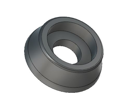

Ecco il progettino finito:
apri bariletto.JPG [ 22.63 KiB | Osservato 10484 volte ]

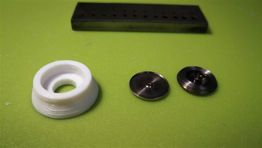

finito di stampare
IMG_20181119_124133.jpg [ 46.22 KiB | Osservato 10484 volte ]

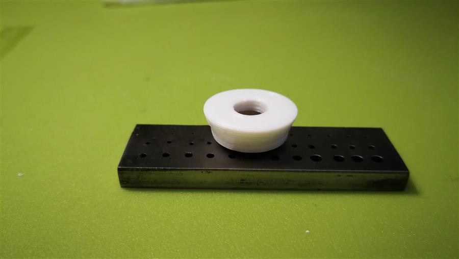

si inserisce il bariletto dentro
IMG_20181119_124620.jpg [ 44.65 KiB | Osservato 10484 volte ]

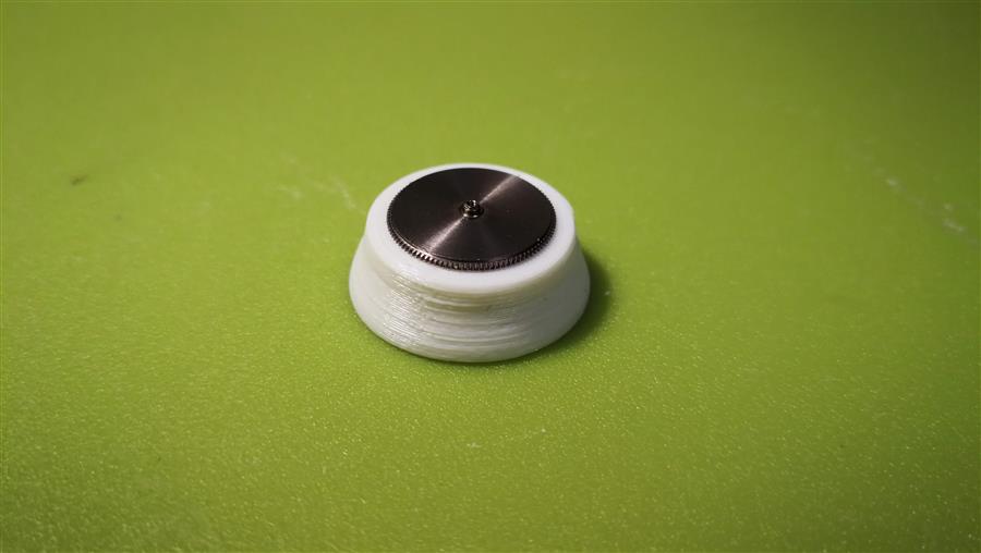

si rigira e si mette possibilmente su una superficie dura...poi si applica una leggera pressione tenendolo perfettamente perpendicolare
IMG_20181119_124902.jpg [ 38.55 KiB | Osservato 10484 volte ]

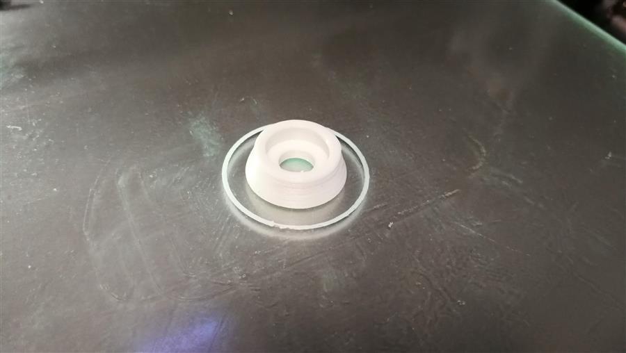

Un piccolo click ed il gioco è fatto! :2thumbs:
IMG_20181119_124937.jpg [ 48.2 KiB | Osservato 10484 volte ]
