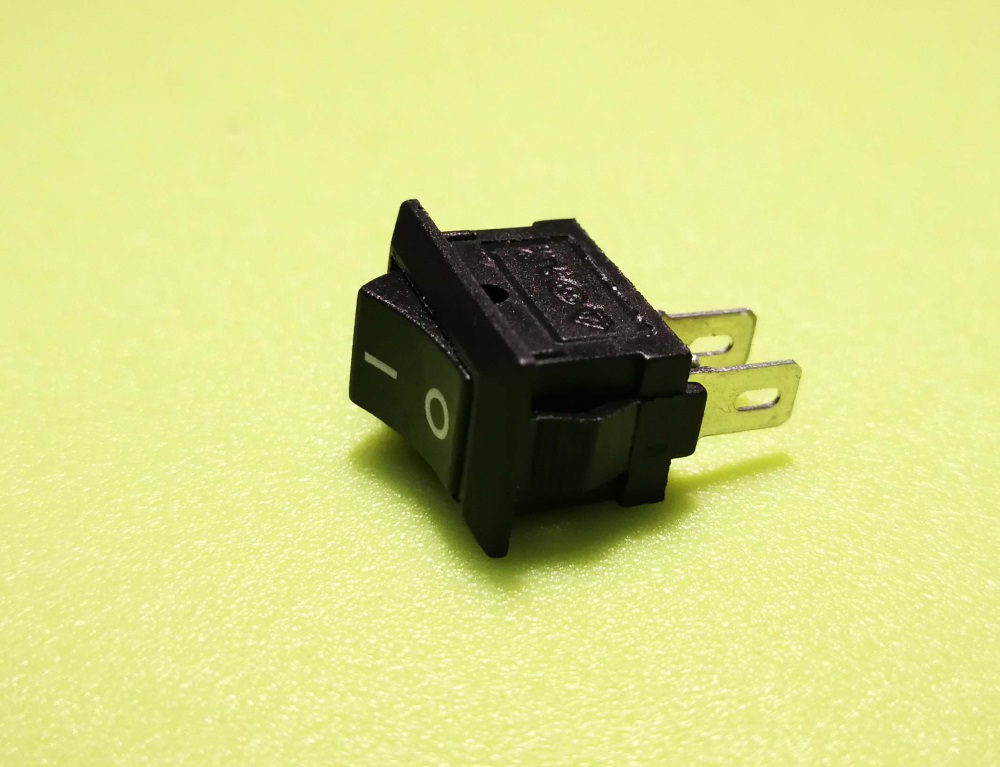

Si parte dalla progettazione dei vari componenti. Partiamo dal piccolo pulsante di accensione...
Questo l'originale...
IMG_20181230_150636.jpg [ 144 KiB | Osservato 15294 volte ]

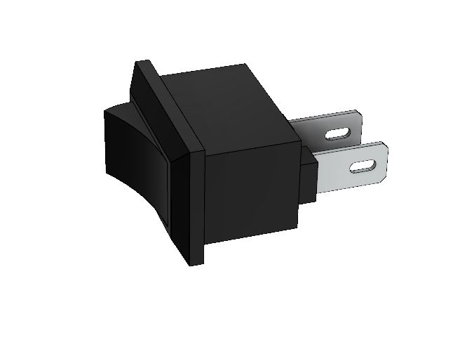

e questa la riproduzione in 3D per poter poi fare il resto...
Cattura.JPG [ 21.68 KiB | Osservato 15294 volte ]

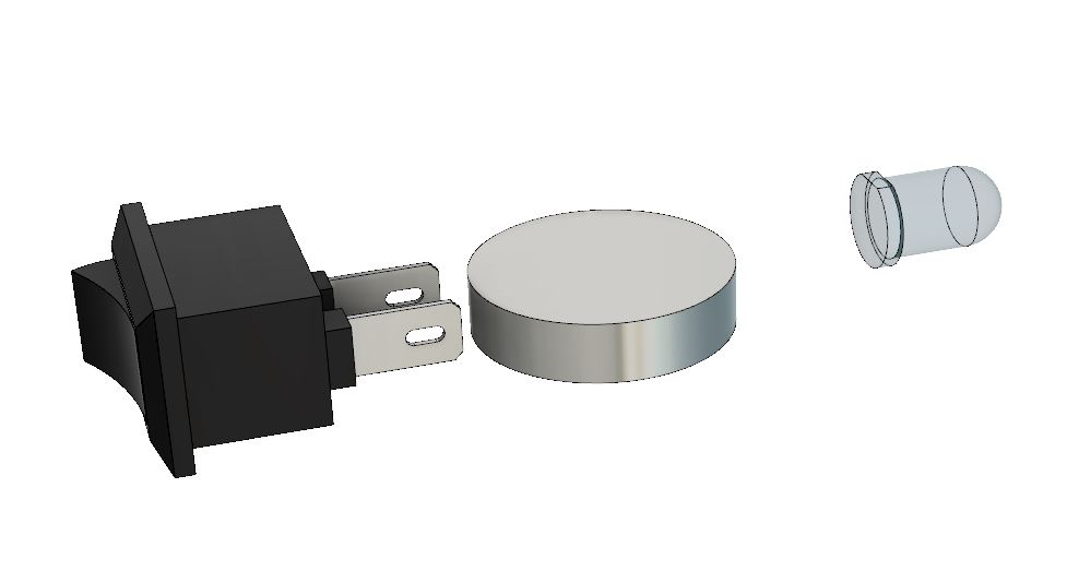

Al momento questi sono i 3 componenti che possiedo. L'interruttore, una doppia batteria cr1620 ed il led a luce UV.
Ora che li ho disegnati, viene la parte più critica, fare una scatola che li contenga, che sia pratica e poi stamparla in 3D 8-)

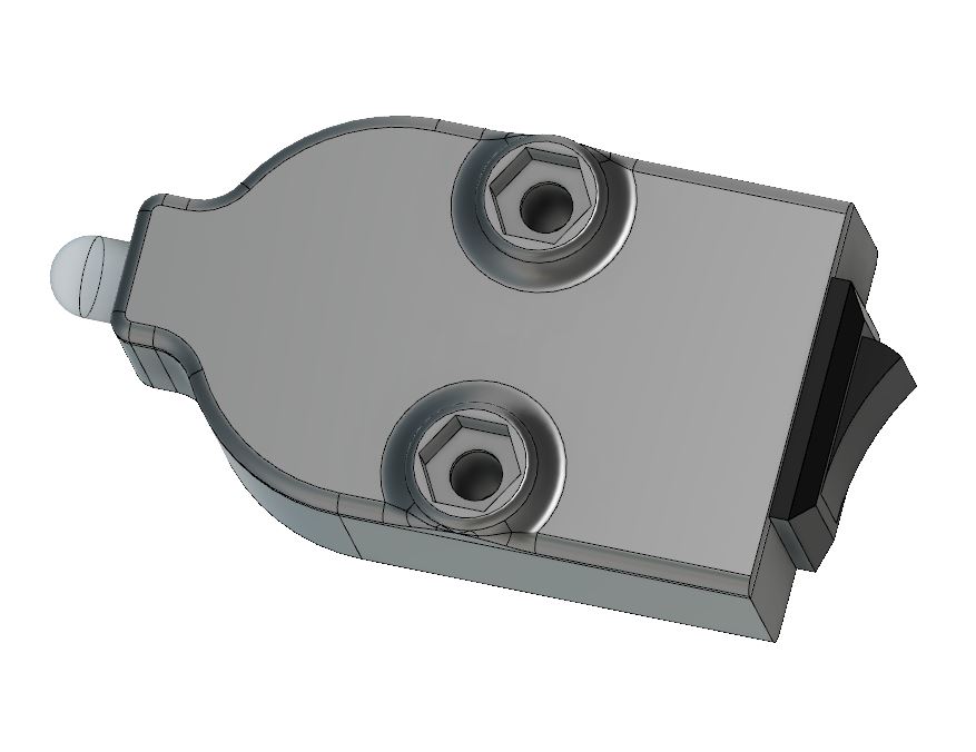

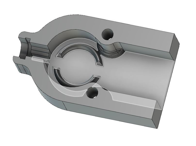

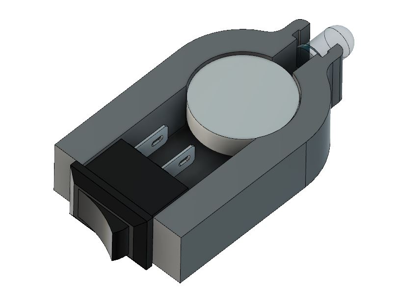

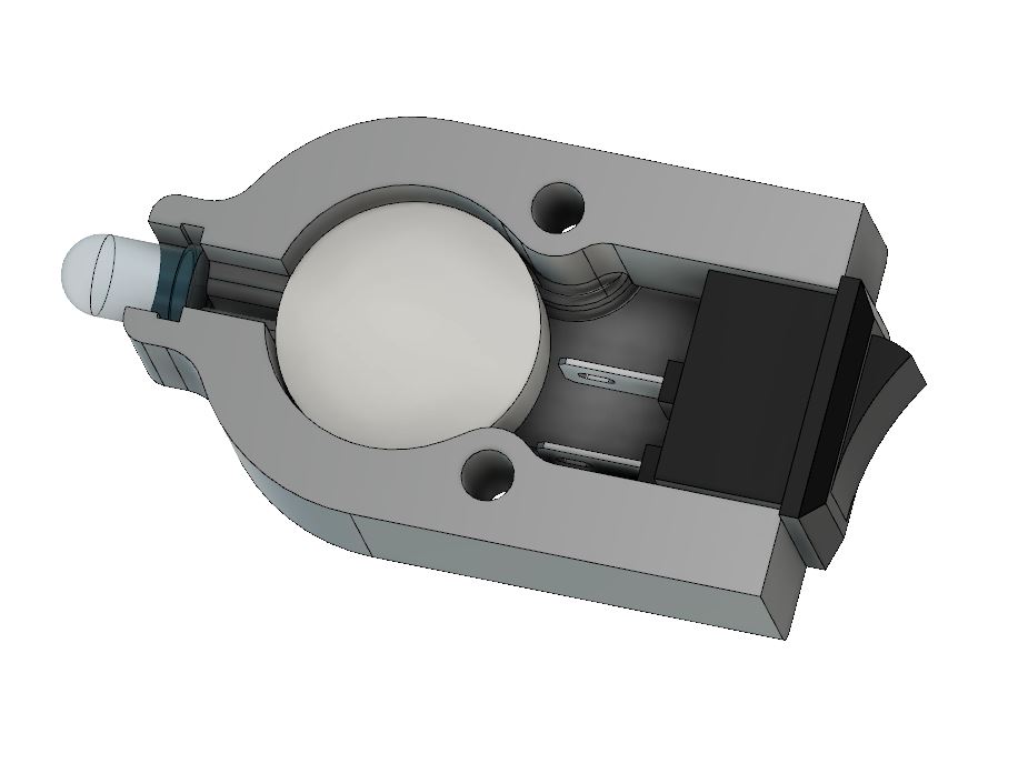

L' "astronave" prende forma...
Questo è il corpo:
1.JPG [ 42.51 KiB | Osservato 15179 volte ]
qui è con i componenti:
2.JPG [ 45.5 KiB | Osservato 15179 volte ]
e qui con il coperchio:
3.JPG [ 46.21 KiB | Osservato 15179 volte ]
Iniziamo la stampa...a tra poco 8-)
