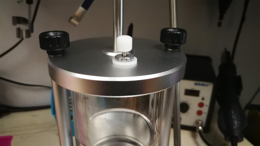

Salve a tutti, da qualche mese ho comprato uno tra i più classici e funzionali strumenti per fare la prova di impermeabilità degli orologi. Prima di prenderlo, ho visto sulla rete quanto costassero e le cifre mi hanno fatto mettere le mani tra i capelli! Dunque ho optato per la versione orientale pagata un decimo della concorrenza ma naturalmente non può avere tutte le caratteristiche della concorrenza e di fatti qual'è la cosa più brutta che potevano fargli? Un pulsante che quando premuto fa uscire la pressione dalla campana in modo istantaneo.
Perchè non è buono? Ve lo spiego subito...
Fino a che si mette la campana sotto poca pressione, max 1,5 o 2 bar, la pressione non è troppo forte e quindi il pulsante funziona bene anche se rimane la scomodità che tenendolo premuto anche per poco, la pressione che esce è sempre troppa!
Quando si arriva a 4 o 6 o anche mandandola a fondo scala quindi oltre 7 bar, la pressione è così forte da far mantenere la guarnizione del pulsante addosso al coperchio e quindi anche premendo il pulsante, l'aria non esce! Solo dopo diversi tentativi è probabile che la guarnizione segua il pulsante ed in quel momento esce troppa pressione tutta insieme, con il rischio di combinare qualche guaio!
Ecco come si presenta la loro valvola di uscita:

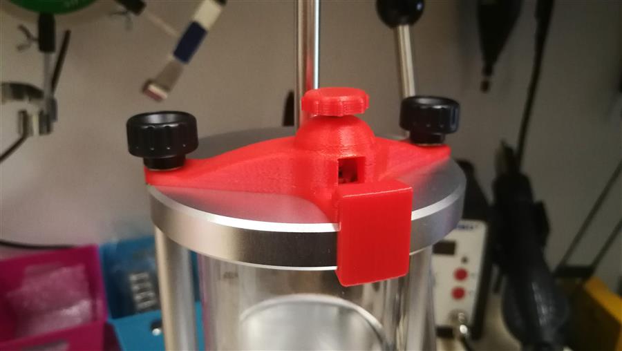

Pensa e ripensa ho cominciato a creare dei prototipi con la stampante. Andavano quasi bene ma non erano perfetti. Quindi dopo varie prove e test, ho trovato la soluzione! Con questa aggiunta, fatta su misura per questo macchinario, si può portare alla pressione che vogliamo per poi svitare dolcemente la parte superiore e l'aria comincerà ad uscire con la velocità che noi desideriamo ::-OK [E-VV]

Viste le tante ore di lavoro impiegate per trovare questa soluzione e ritenendola risolutiva, posterò un annuncio di vendita sul forum per chi sarà interessato.

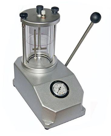

E quale sarebbe questa cinesina che costa un decimo??? :cool:
Re: 3D - Modifica strumento prova impermeabilità
MessaggioInviato: venerdì 7 dicembre 2018, 13:11
Messaggi: 15936
Eccola in tutto il suo splendore 8-)
