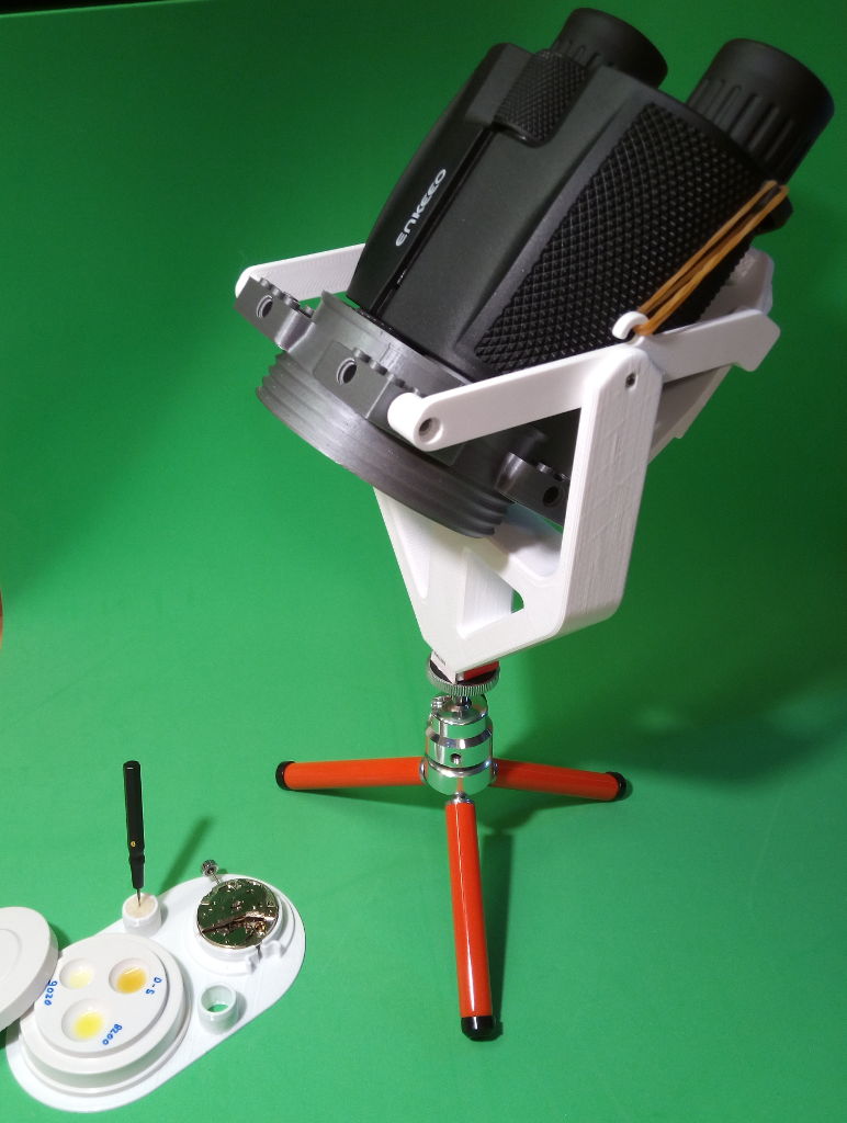

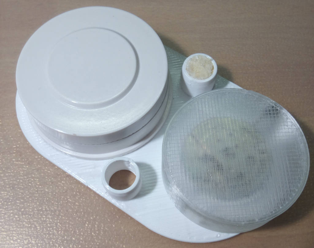

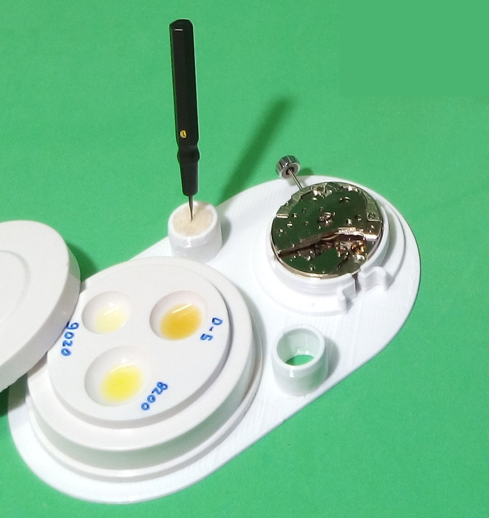

Come promesso nel thread del microscopio (5 minuti fa...), eccovi la stazione di lubrificazione completa!
Si compone di:
  • Stereo microscopio ad inclinazione variabile
  • Piastra di lubrificazione, che integra:
    • Porta-olio
    • Midollo di Sambuco
    • Portamovimento autobloccante
I 3 elementi della piastra sono stati disegnati per essere alla stessa altezza, e quindi essere tutti a fuoco una volta spostati sotto allo stereo microscopio.
In questo modo basta spostare la piastra per:
  • inquadrare l'olio, per controllare la quantità che si preleva
  • inquadrare il movimento, per depositare il lubrificante in maniera super controllata
Non immaginate cosa significhi lubrificare allo stereo microscopio anziché col monocolo, è la stessa differenza che c'è nell'inserire la molla nel bariletto con l'estrapade o a mani nude

2 domande
1- se ti parte (rompendosi) l'elastico che sostiene il microscopio , l'occhio è in sicurezza?
2- una volta che il movimento è oliato, lo stesso lo lasci così com'è o hai predisposto una copertura trasparente?
Ciaooo :D

attila ha scritto:
2 domande
Ciaooo :D
  • l'elatico non è abbastanza teso da far male, non arriverebbe mai all'occhio, serve solo a evitare che il microscopio cada quando lo ripongo (sul fianco)
  • Ovviamente uso una copertura trasparente! (beh, fino a ieri usavo un bicchiere... ma adesso che me l'hai messo in mente ho fatto questo... :p )

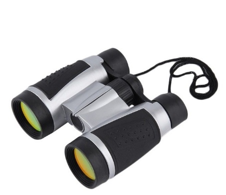

non ho proprio nulla per provare. Ne dovrò ordinare uno per la spropositata cifra di 1,68 euro, ma andrà bene secondo te?
Lo spacciano per 6x30 e l'unico inconveniente è che ci metterà 2 mesi ad arrivare! 8-)
Quello non va bene, devi prendere quelli con gli obiettivi "attaccati", non con i 2 tubi dritti, credo si chiamino "compatti", leggi qui

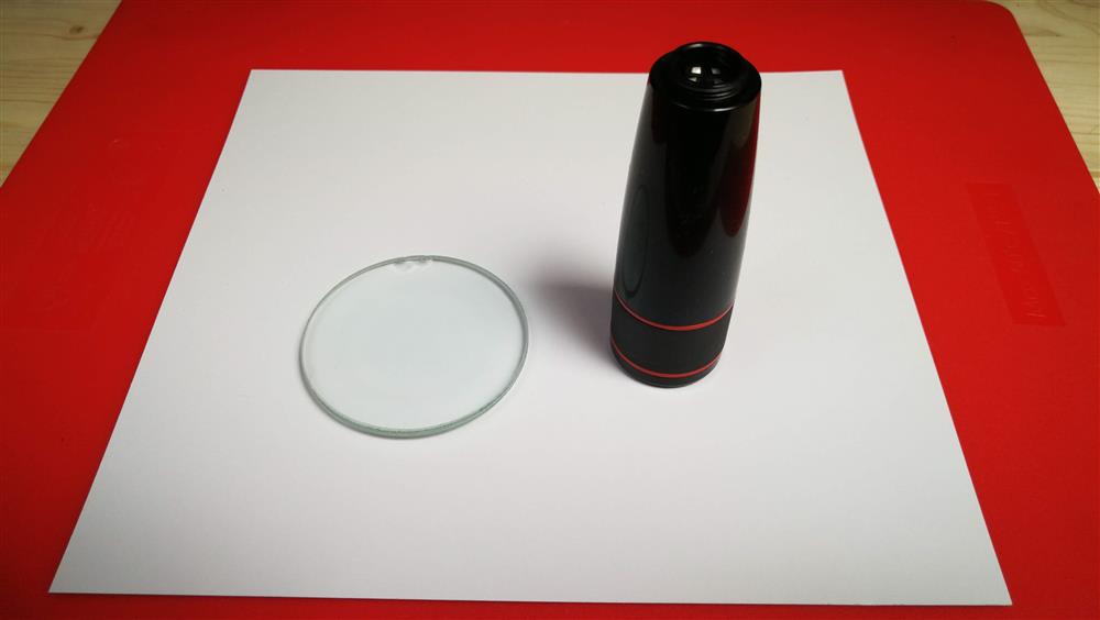

Improvvisamente mi è venuto in mente che un solo obiettivo, seppur piccolo, ce l'ho ed è quello da mettere nei telefonini per fare lo zoom.
Così ho subito provato a metterli uno sopra l'altro ed il risultato è sbalorditivo! Funziona davvero! La cosa ottima è che ingrandisce a distanza, per cui si può lavorare comodamente con le mani davanti senza stare attaccati con il monocolo :2thumbs:
Ecco gli oggetti che ho usato e grazie per il pdf :2thumbs:
