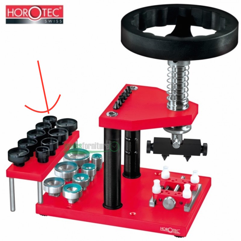

non intendevo di creare strumentazione per aprire i fondelli a vite ma vorrei creare questo appoggio
comunque certo voglio vedere :grin:
potenza-apri-chiudi-casse-msa-07363.jpg [ 100.71 KiB | Osservato 18195 volte ]

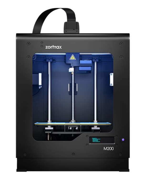

Io sto stampando con una Zortrax m200, mi trovo bene....
ho appena iniziato ma ho molti progetti in mente da realizzare.
per farvi cosa gradita posto alcune foto della stampante e dei materiali.
Antonio
m200-materials.jpg [ 55.29 KiB | Osservato 18175 volte ]
m200.jpg [ 47.12 KiB | Osservato 18175 volte ]
