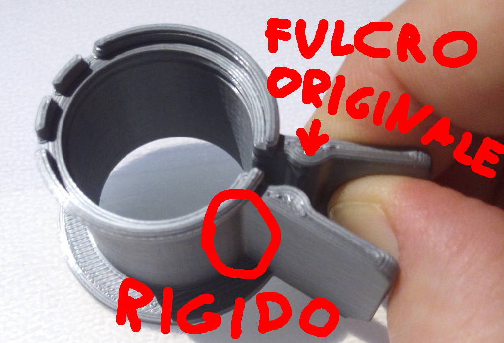

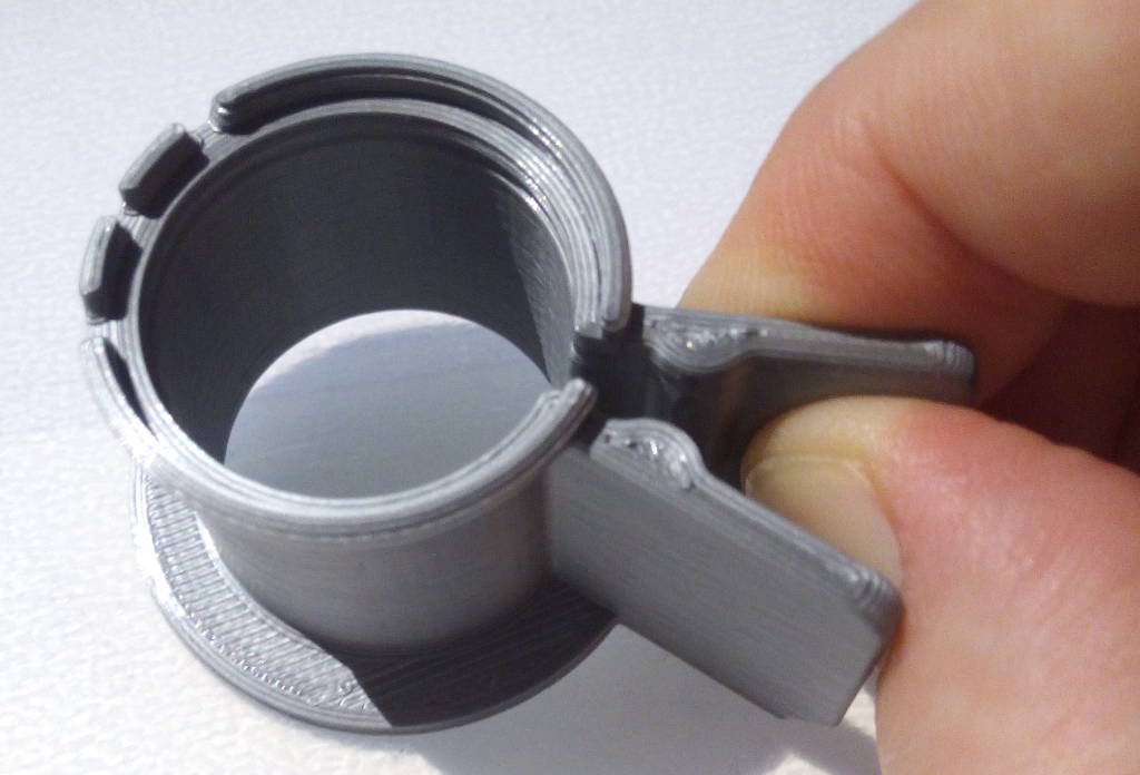

vi propongo la mia nuova creazione (ancora non testato, fresco di stampa):
Un porta movimento con chiusura elastica.
In sostanza è aperto tra le due alette, e leggermente sottodimensionato rispetto al movimento da alloggiare.
Per inserire il movimento vanno divaricate le due alette (si riesce a fare con 1 sola mano, infilando il pollice come in foto), poi si posiziona il movimento, e il ritorno elastico della plastica lo tiene saldamente in posizione.
Che ve ne pare?
Commento file: porta-movimento elastico

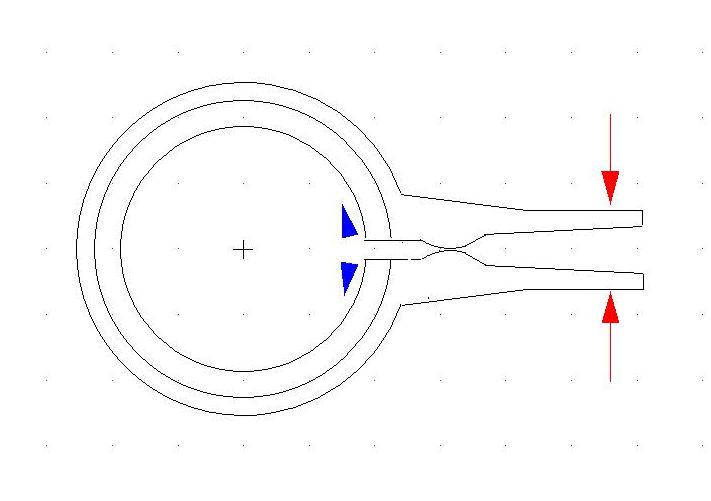

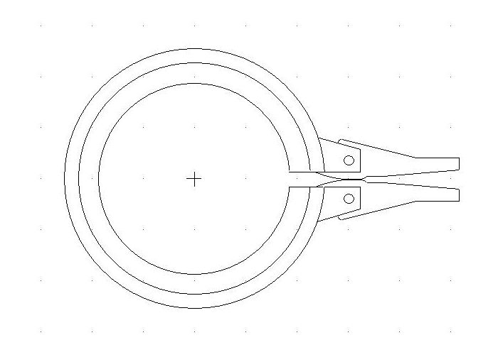

Utilissimo, ma se si aprisse premendo le alette anzichè allargandole, sarebbe veramente da brevettare. :2thumbs:
Mi sa, mi sa, che provo a farmelo. :eek:
P.s. ho fatto velocemente uno schizzo di come dovrebbe essere, da migliorare nel progetto sicuramente.
morsetto.JPG [ 28.59 KiB | Osservato 17045 volte ]
forse meglio così.
morsetto2.JPG [ 29.19 KiB | Osservato 17043 volte ]
qualcosa del genere.

mithrandil ha scritto:
Buonasera,
Che ve ne pare?

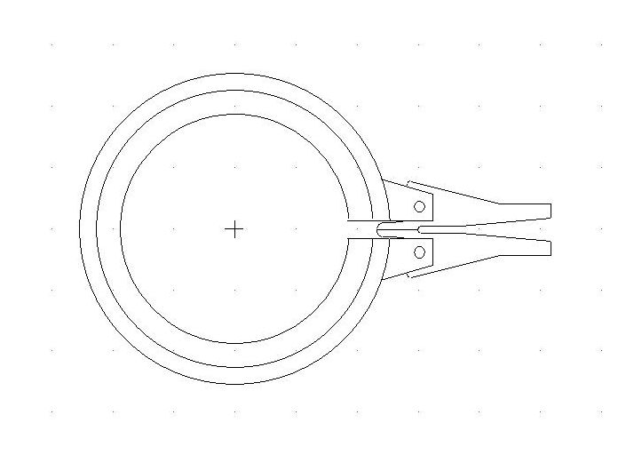

Ma pensavo... hai provato a premere sulle due alette dall'esterno?
Poggiando su quelle due sporgenze non dovrebbe anche questo tentare ad aprire?
Il pezzo non è aperto fino in basso? Non si vede dalla postata foto, ma se fosse così...
morsetto3.JPG [ 29.24 KiB | Osservato 17022 volte ]
Forse basterebbe farle più sporgenti e allungare un po' le alette.
Facendo forza sul punto delle frecce rosse
si dovrebbe aprire nel verso delle frecce azzurre.
Non credete?
Non credete?
Ma a cosa credevate che servissero quelle sporgenze? :smile:
Il progetto era esattamente quello, peccato che non abbia tenuto conto del fatto che senza una cerniera sulle alette la rigidzza flessionale è troppo alta per permettere di aprire la molletta premendo... quindi ho ovviato divaricando (che funziona benissimo)
fulcro.jpg [ 82.92 KiB | Osservato 17013 volte ]

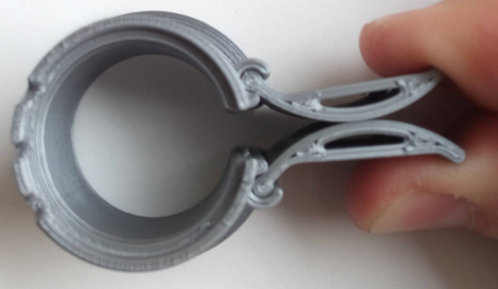

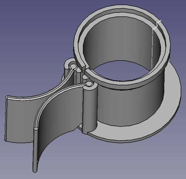

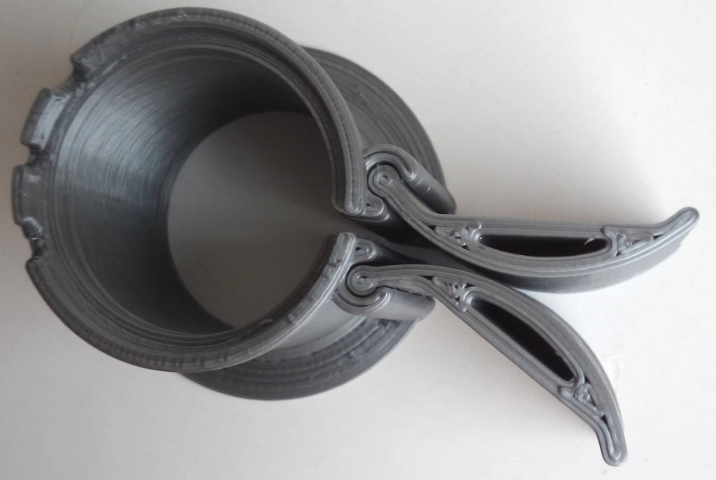

Però sto per avviare la stampa della versione 2
Ovviamente print-in-place
Cerniera.jpg [ 31.05 KiB | Osservato 17013 volte ]

Adesso ci siamo.
Infatti un vecchio genio diceva: Dammi una leva e un punto di appoggio e ti solleverò il mondo. :2thumbs:
p.s. con quest'ultimo disegno, una volta bloccato il movimento puoi anche togliere le leve, perchè vedo che si sfilano, e rimanere più libero nei movimenti. :2thumbs:

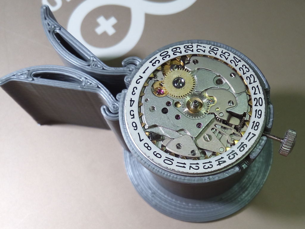

Eccolo!
Sì, volendo si possono sfilare le alette, ma non mi sembra molto comodo farlo ogni volta
Sì, lo devi fare per ogni diametro (un po' di tolleranza c'è, ma non so quanto più grandi si possano mettere, sicuramente non più piccoli se vuoi che vengano bloccati)
vi farò sapere dopo averlo testato
IMG_20180606_201917.jpg [ 48.29 KiB | Osservato 16961 volte ]
IMG_20180606_201958.jpg [ 40.62 KiB | Osservato 16961 volte ]

Testato e Approvato!
IMG_20180609_140622.jpg [ 119.31 KiB | Osservato 16934 volte ]
