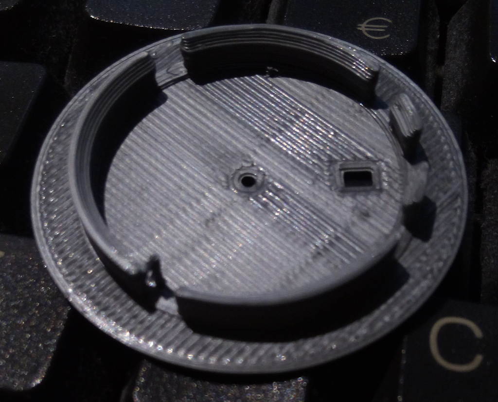

Buonasera,
è da un po' che penso di sostituire un brutto quadrante (cinese), con uno fatto in casa (seguendo questa guida: http://www.stefanv.com/watches/making-c ... als-1.html )
Però mi scoccia cannibailzzare il quadrante originale, e poi ho una stampante 3D... ecco quindi l'idea:
Stampare in 3D un quadrante sui cui applicare la stampa!
Ma come fissarlo al movimento?
Non posso stampare i 2 pin di fissaggio da 0,7 mm (o meglio potrei, ma si romperebbero subito, anche se una mezza idea per una tecnica per stamparli mi sarebbe venuta, ma non sono così esperto ancora...)
E ad un certo punto invece, ecco l'idea: integrare il quadrante col blocca-movimento.
Questo è il prototipo, che ve ne pare?
Commento file: quadrante col blocca-movimento
IMG_20180604_221823.jpg [ 89.7 KiB | Osservato 6232 volte ]

::-bravo2 ...io ti seguo sempre con grande interesse,vai avanti con le tue idee!
(ALBERTO)
