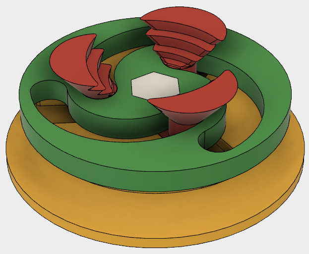

ho appena terminato la progettazione del mio nuovo portamovimento "tipo Bradux" da stampare in 3D, chissà se sarà abbastanza rigido... (solo vite e dado saranno in metallo)

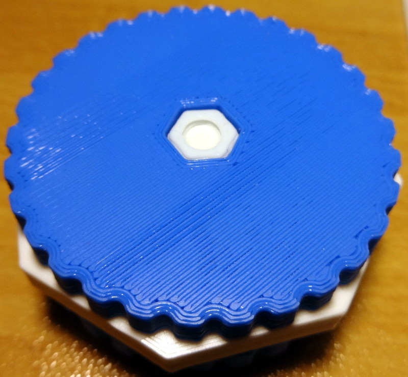

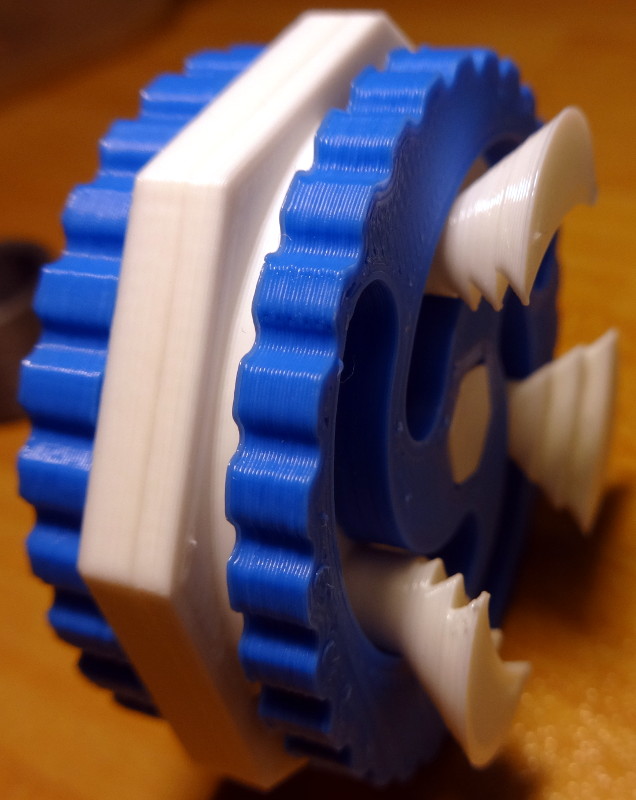

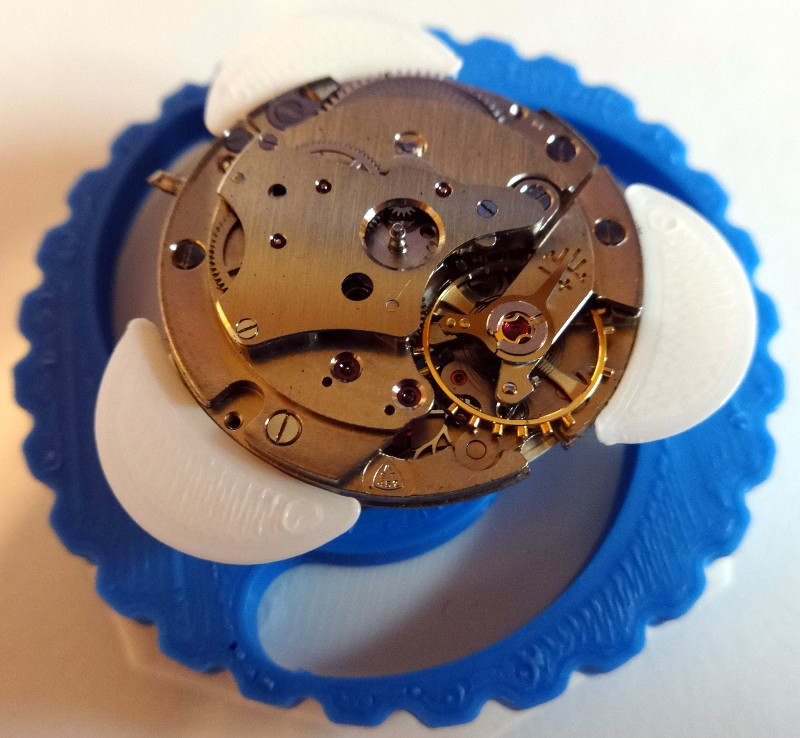

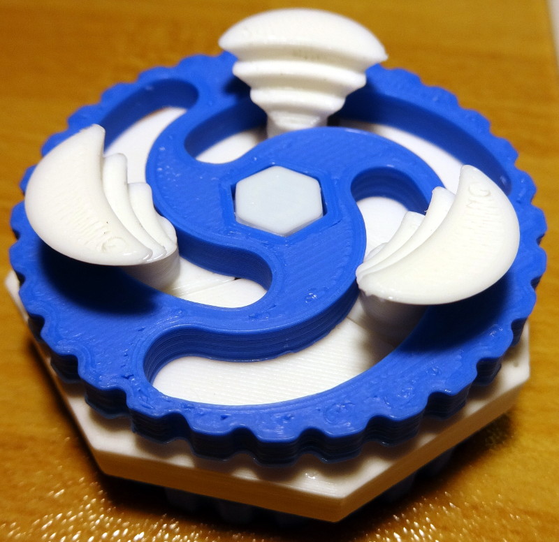

Eccolo!!!
Avevo un po' di fretta perchè iero alle 18:00 era ancora sul PC e sta mattina essendo in ferie volevo smontare il mio Roamer - MST 452
Quindi, ho stampato in 3D anche la VITE!!! (e il dado)
La ghiera sotto serve a serrare il dado per fissare la posizione, senza infilare la mano sotto come invece si deve fare nell'originale
L'ho usato tutta la mattinata e devo dire che è molto comodo, da un appoggio molto più stabile di quello estensibile, anche se la forza di serraggio è inferiore
