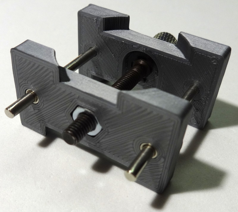

Questa volta vi mostro il mio nuovo portamovimento estensibile, le parti in metallo sono prese da un portamovimento cinese che da subio ha iniziato a scrostarsi e dopo un po' ha perso anche le boccole...
Le boccole come vedete sono state reinserite a interferenza nei fori calibrati di quello stampato in 3D, anzichè fare la filettatura stampata ho preferito metterci un dato M4 montato a interferenza (e per sicurezza una goccina di colla cianoacrilica)
Forse l'ho fatto troppo spesso (5mm), poi non ho tenuto conto degli orologi con i pulsanti, che a quanto ho visto sarebbero premuti dalle ganasce dalla morsa, dovrò farne una seconda versione...

DAC ha scritto:
Mi piace molto. Sei stato un po' avaro di foto 8-) Mi piace e credo piaccia anche agli altri utenti vedere tutti i dettagli.
Anche io ho questi tipi di portamovimento e quello in metallo è abbastanza buono, mentre quello super cinese effettivamente fa un po' schifo e mi hai dato l'ispirazione per poterne fare uno fatto bene con i pezzi di quello che non va :2thumbs:
Buona l'idea del bullone :2thumbs:
Effettivamente 5 mm è un po' tanto. Bastavano anche 4 :wink:

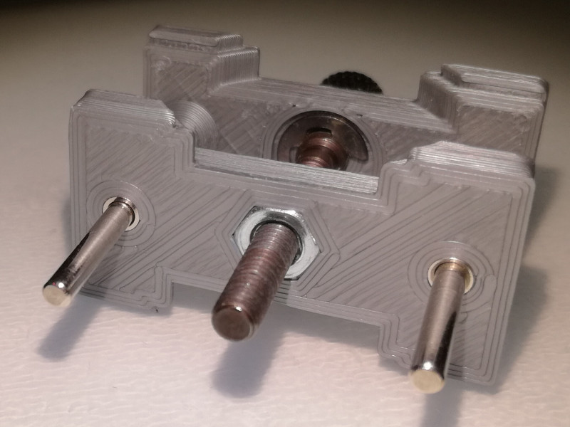

Hai ragione, non ho nenche postato l'altro lato in cui si vedono le boccole sporgenti...
quando faccio la versione da 4mm, con pazio per i tasti, e scalino come sul Bergeon posto tutto il reportage :-D nel frattempo ecco l'altro lato
BTW: qualcuno sarebbe così gentile da darmi le altezze degli scalini del bergeon 4040 o simili?

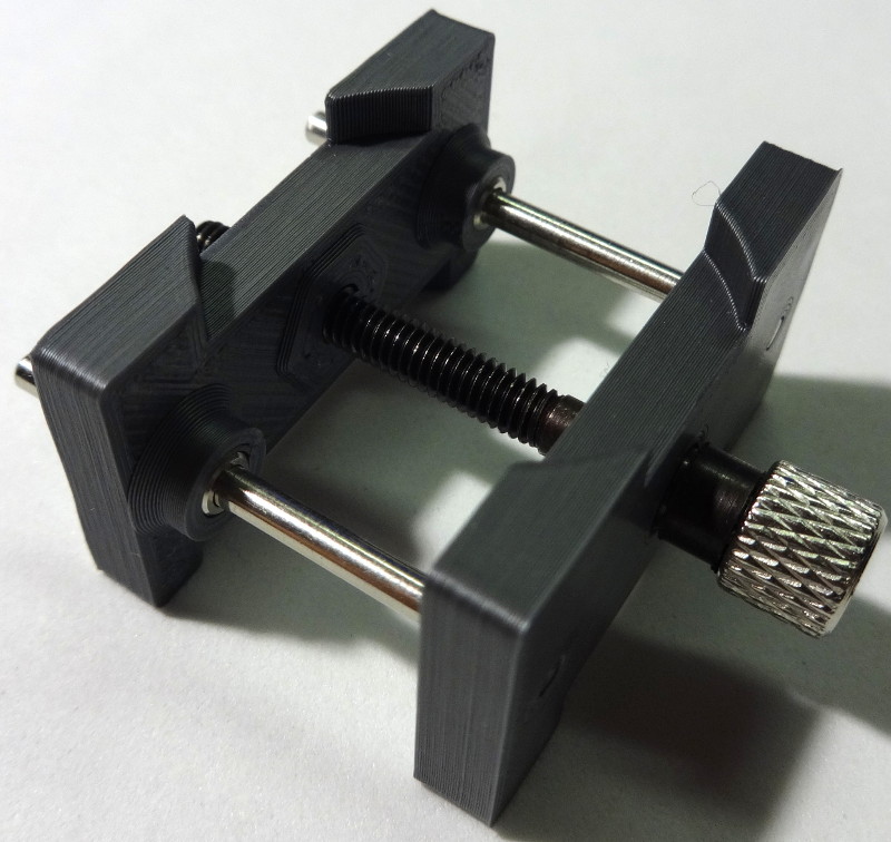

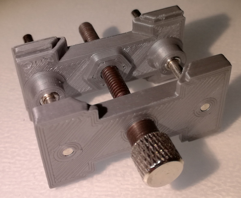

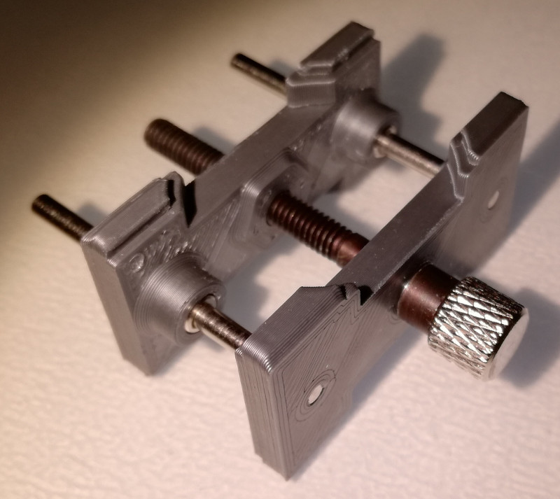

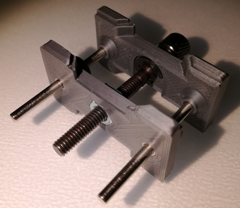

Versione aggiornata:
  • spessore ridotto a 4 mm
  • aggiunto "scalino" in cima, come prodotti commerciali
  • allungate sedi guide lineari per aumentare la stabilità
  • tutti i montaggi sono a interferenza, nessuna colla

DAC ha scritto:
Bello, mi piace. I 4 mm penso proprio che siano l'ideale. Ci proverò anche io e magari alzando un po' la parte più sottile :wink:
se vuoi il file non fare compimenti :cool:
