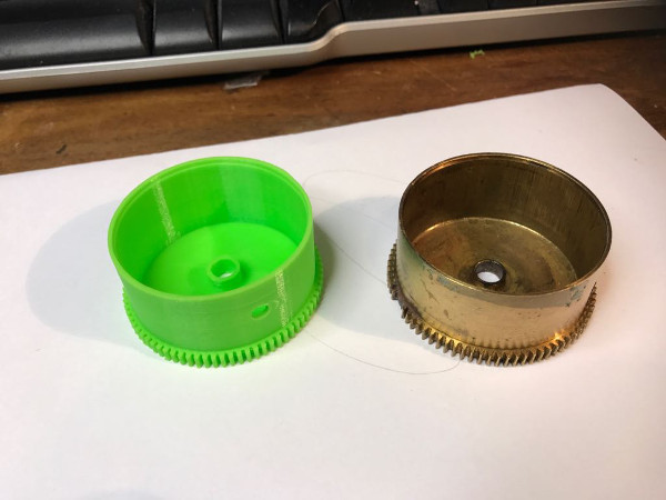

Tornando alla pendola di mia Nonna Caterina, ecco una foto del tamburo (bariletto) della suoneria danneggiato. Direi un classico!
Commento file: Il bariletto danneggiato: un classico!
01 - Ruota e calibro - Copia.jpg [ 58.16 KiB | Osservato 12142 volte ]
Un paio di anni fa mi ero messo in testa di ripararlo, con un "semplice" inserto in ottone, non avendo né la capacità né l'attrezzatura per riprodurlo per intero (o almeno riprodurne la ghiera). Tuttavia ho poi messo da parte l'idea perché l'intervento sarebbe stato distruttivo dell'originale. Considerato che sarebbe stato la mia prima riparazione di questo genere, ho preferito non mettere a rischio un orologio che per me ha un grande valore sentimentale, e rinunciare per il momento.

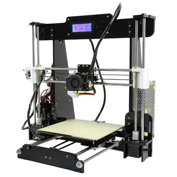

Tre settimane fa ho acquistato una stampante 3D.
È una Anet A8, una stampante cinese "entry level", clone della Prusa, che vendono online come kit a bassissimo costo (180 euro, spedizione compresa).
Commento file: Anet A8 - Stampante 3D cinese "entry level" (in kit di montaggio)
01b - Anet A8 Stampante 3D economica - Copia.jpg [ 191.37 KiB | Osservato 12142 volte ]
L'ho scelta per imparare la tecnica, ben consapevole che la qualità è modesta.

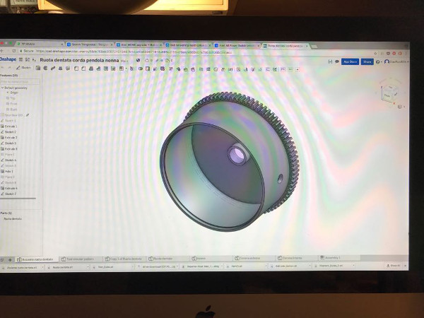

Ho quindi realizzato il disegno 3D del pezzo su Onshape:
Commento file: Disegno 3D del bariletto, realizzato con Onshape
02 - Disegno 3D - Copia.jpg [ 64.15 KiB | Osservato 12142 volte ]
Da questo ho creato il file STL, che con un software "slicer" (Cura 3D) ho trasformato in .gcode, il formato di input di questo tipo di stampanti.

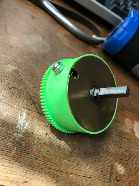

Ho rimontato il tutto, e l'ho messo alla prova
Commento file: L'assieme rimontato con pezzi originali, tranne il tamburo. (N.B.: quell'orrendo dado per il fissaggio della molla è una soluzione provisoria!)
File_000.jpeg [ 102.41 KiB | Osservato 12142 volte ]
Filmato accelerato del movimento suoneria. Funziona! :-)
