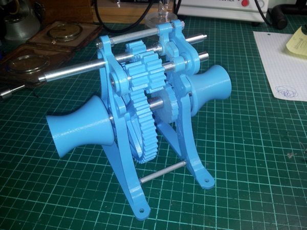

Parzialmente per lavoro e parzialmente per hobby ho cominciato a fare le mie prime esperienze di stampa 3D.

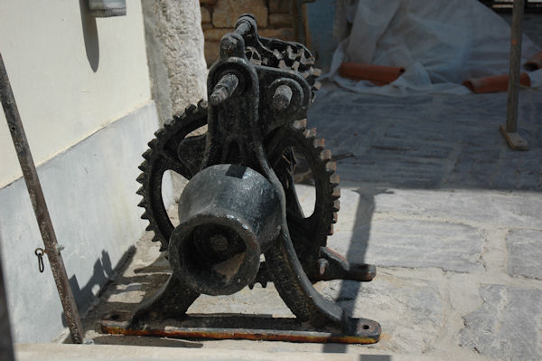

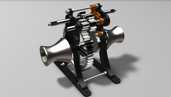

Tempo fa avevo fatto un rilievo abbastanza preciso di un argano da peschereccio e fatto il modello 3D in AutoCAD ... ora l'ho stampato in scala 1:5 ed ha funzionato subito, compreso il cambio di marcia.
Ecco le foto ... chiedo venia se per ora non si tratta di un orologio ma sempre ingranaggi sono ... :smile:

Penso che la finitura superficiale è ancora a volte un problema serio e non facile da affrontare. I materiali che si usano non sono proprio adatti ad essere carteggiati o rifiniti con tornio o fresa. Devo ancora fare molte prove, ho appena iniziato ed ho usato il materiale PLA che viene fornito con la stampante. Quello che vedete in foto è venuto fuori così, non ho fatto nessuna rifinitura ... ma se osservato da vicino si vede la rugosità dovuta ai strati con i quali è stato costruito. Ho usato un ugello da 0,4 ma il tutto è solo una prova, penso che usando uno da 0,25 il lavoro verrebbe più accurato ma ci vuole ovviamente più tempo. Per fare tutti i pezzi la stampante ci ha messo circa 40 ore. La marca della stampante la vedi anche in foto e costa intorno ai 2000 euro ed ha un volume di stampa 220x220x200 mm . Ce ne sono comunque anche molto più economiche.

Si, è vero ... sicuramente è un sistema che va bene per oggetti con forme "plastiche", vedi statuette, forme tonde ecc. Acetone togliendo le asperità però arrotonda gli angoli e questo magari non è voluto in pezzi squisitamente meccanici. ABS poi ha un altro problema, durante la stampa emana fumi tossici, bisogna stare atenti a stampare solo in locali molto ben aerati. Anche giocare con acetone non è il massimo.

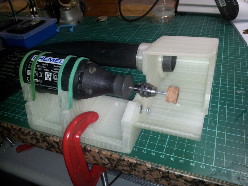

Un utile supporto per Dremmel con carter e attacco per aspirapolvere ..... Detto Fatto :eek:

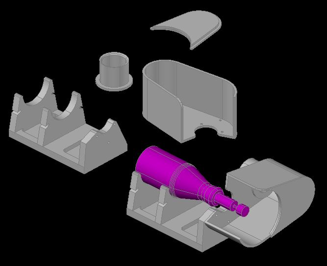

Come ho già scritto nel 3D "Come si comincia?", l'utilizzo della stampante è molto semplice, ci sono dei parametri da rispettare ma niente di difficile, con un po' di pazienza è alla portata di tutti. Più tempo ci vuole invece per imparare a disegnare con il CAD, prima in 2D e poi passare al 3D. Posso parlare principalmente di AutoCAD perchè è il software che conosco meglio e sul quale sviluppo applicazioni e tengo i corsi in giro per l'Italia. Come esempio di tempi, il supporto per Dremmel si riesce a progettare/disegnare in circa 1 oretta e poi la stampante ci ha messo una trentina di ore a realizzarlo.
Ecco l'ordine con quale ho fatto le cose:
1. Ho rilevato le misure del Dremmel e ho disegnato in 2D la sua sezione, compreso un utensile a caso
2. Mediante il comando "solido di rivoluzione" ho generato il modello 3D
3. Disegnato in 2D la sezione verticale del sostegno del Dremmel
4. Estruso questa sezione ottenendo il sostegno in 3D ... e poi dupplicata, visto che sono 2
5. Disegnato in 2D la sezione del carter, del raccordo per il tubo dell'aspirapolvere e del coperchio
6. Estruso i 2D del punto 5, ciascuno per la sua altezza
7. Assemblato il tutto e poi fatto i 3 fori per le viti che tengono il carter
A questo punto, ho creato 4 files in formato .STL (base, carter, raccordo e coperchio) e importato nel programma "Cura" (che viene fornito con la stampante) ... con questo ho generato il file .GCODE che con un schedino SD ho copiato nella stampante. Il tutto non ha richiesto più di 1 ora di lavoro ... il tempo più lungo è quello della stampante ma quella lavora da sola, giorno e notte, basta avere pazienza.
Ah si, il raccordo ed il coperchio del carter li ho incollati con Attack ed il costo del materiale per fare questi pezzi è stato intorno ai 5 euro

Bellissimo!
Hai per caso condiviso il file STL su Thingiverse o affini?
Re: Primi esperimenti stampa 3D
MessaggioInviato: giovedì 6 aprile 2017, 2:19
Iscritto il: venerdì 14 settembre 2012, 20:02
Messaggi: 17
Sergio1952 ha scritto:
[...] 7. Assemblato il tutto e poi fatto i 3 fori per le viti che tengono il carter
C'è un motivo per cui non hai incluso i fori nel disegno da stampare? Così da evitare di doverli realizzare a posteriori, con precisione minore e rischio di fare danni.
Non è una critica, è per capire.
[...] il tempo più lungo è quello della stampante ma quella lavora da sola, giorno e notte, basta avere pazienza.
Ma tu ti fidi a lasciar lavorare la stampante non sorvegliata?
