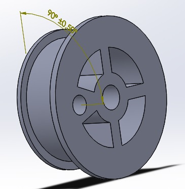

Intanto mi diverto a disegnare qualche pezzo :
Fuso new.JPG [ 29.17 KiB | Osservato 6263 volte ]
:D

Allora andiamo avanti...
Partiamo dalla ruota "A" che è collegata al treno quindi si muove molto lentamente, pertanto possiamo supporre che sia ferma.
Ruotiamo l'asse "E" in senso orario, "a" ruoterà in senso orario e "b" e "c" di conseguenza in senso antiorario.
Essendo "A/d" bloccata, cosa farà "c" ? Punterà con forza sulla ruota "d" (che non si muove) spingendola in senso antiorario, in questo modo nella fase di carica non si toglie energia all'orologio...geniale vero ?
Allora nel contempo "c" cosa farà ? Comincerà a rotolare sulla corona interna in senso orario. Mi spiego meglio: "c" ruota in senso antiorario insieme al suo asse, ma si muove sulla corona interna in senso orario. Se l'asse secondario si muove in senso orario anche il tamburo si muoverà nello stesso verso sollevando il peso. ::-dotz
Se avete qualche dubbio ...chiedete :D
Come dicevo volendo utilizzare un motore demoltiplicato non sapevo come risolvere, se avete qualche idea alternativa...
Come fareste invece ad attivare/bloccare il motore ? Vince l'idea migliore :D

Quella sarebbe stata una domanda che ti avrei fatto dopo Gaetano, come ti ho detto l'idea del motorino mi pare buona.
Sull'azionarlo alla fine carica peso non saprei, ci penso su :ops: ti direi un micro o sensore schiacciato dal peso che faccia partire il motorino per un tempo determinato da un piccolo timer.......ma non so se sia valida....nel frattempo a qualcuno verrà qualche idea migliore.
