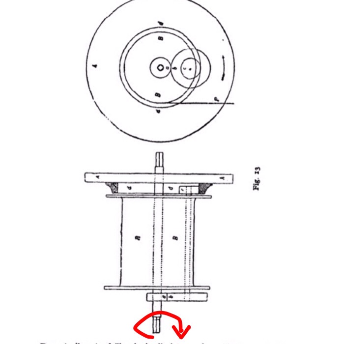

Intanto vediamo da cosa è composto il sistema:
Sist_ricarica.jpg [ 68.63 KiB | Osservato 14702 volte ]

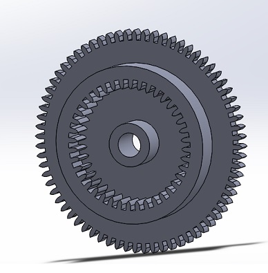

Il pezzo "A" e "d" è unico, fatto così:
Ruota A_d.jpg [ 39.25 KiB | Osservato 14702 volte ]
Poi c'è il tamburo B con due fori passanti in cui sono inseriti due alberi: quello centrale (E) e quello laterale (F), liberi di ruotare.
Sia il pezzo A/d che il tamburo possono ruotare liberamente sull'asse centrale.
Sull'asse centrale è fissato il rocchetto "a"
Sull'asse laterale sono fissati i rocchetti "c" e "b" (fissi, non ruotano sull'asse)
Adesso cominciamo a pensare cosa succede se:
- l'albero centrale E è bloccato
- il peso P posizionato a sinistra del tamburo tende a far ruotare il tamburo in senso antiorario (guardando il sistema dal lato dei rocchetti a b).
Ciao :D

Dunque, asse centrale bloccato. Se P va verso il basso, B girerà in senso antiorario, l'asse F girerà antiorario intorno all'asse E, b anche gira in senso antiorario, c idem ma la ruota Ad essendo libera dovrebbe girare anche lei in senso antiorario perchè trascinata da c

Ciao Paolo, quanto descritto da Daniele è corretto ma è stato un po' sintetico. :2thumbs:
Vediamo se riesco a spiegarlo meglio....
Proviamo ad approfondire il comportamento dell'asse laterale "F", che è fondamentale per il funzionamento del meccanismo.
L'asse "E" è bloccato e con esso anche il rocchetto "a".
Per semplicità togliamo per un attimo il pezzo "A/d".
Il tamburo messo in rotazione (antioraria) dal peso "P", si porterebbe dietro l'asse "F" che quindi ruoterebbe attorno all'asse centrale (E).
Verifichiamo se ciò è possibile:
il rocchetto "a" è bloccato, quindi l'unica possibilità che ha l'asse secondario di ruotare attorno all'asse centrale è che l'asse secondario ruoti (antiorario) anche su se stesso, im modo da poter far scorrere il rocchetto "b" su "a" che è fisso.
Anche il rocchetto "c", solidale con "a" ruoterà in senso antiorario.
Attacchiamo ora "A/d", siccome è connesso al rocchetto "c" tramite la corona interna ed è libero di ruotare sull'asse "E", questo verrà messo in rotazione (antioraria) dal rocchetto "c". Quindi tramite "A/d" si fornisce energia all'orologio.
Riassumendo "A/d" ruota in senso antioraio sull'asse principale e "c" ruota su se stesso e nel contempo si muove sulla circonferenza che descrive il suo asse attorno all'asse centrale.
E' un po' più chiaro ?
Ciao :D

Penso anche io di aver capito, in parte però.....
La carica dovrebbe avvenire tramite l'asse E alzando il peso P in senso orario (non andando ad influire sul senso di marcia dell'orologio)
Non capisco come però possa avvenire essendo il rocchetto con il peso libero da quell'asse.
Spero di essermi fatto capire Gaetano 8-)
Ciao :D
Ciao :D
Paolo se ci dici cosa non hai capito forse ti possiamo aiutare :D
Per la carica è vero che il rocchetto è libero di girare sull'asse, ma solo quando gli altri elementi glielo permettono.... :D comunque vedremo anche quello.

Io penso Gaetano che la ricarica (dove metterai il motorino) avvenga girando l'asse E in senso orario non andando ad influire con il verso di marcia dell'orologio.
Probabilmente l'asse E è solo bloccato in senso antiorario 8-)

Il senso orario l'hai beccato 8-) ma poi che succede ?
