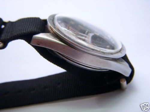

Alla fine del 1965 c'è una modifica apportata alla cassa, diventa sicuramente più mastodontica e sicura apportanto materiale alle coperture dei pulsanti e della corona, inoltre anche le anse diventano con una forma detta ad elica da 20mm, il bracciale per questa referenza è il 1309-1509 e 1039, i pulsanti del chrono diventano ancora più grandi da 6mm di diametro, il quadrante è "t swiss made t" con scritta professional in più (nelle altre referenze sopra indicate questa scritta ancora non c'era) gioco sfere per questo dritte, il calibro sempre 321 e la referenza per questo modello diventa 105012 o 022 prodotta fino al 68'...
Nel 1969 subentra un modello prodotto per solo questo anno con speciale fondello con scritte dritte sempre incise, referenza ST145-022, bracciale 1039 ancora con le ultime maglie ad elastico o già il blindato ref.1175 come poi le referenze successive , per questo il calibro cambia e non è più quello di prima con ruote a colonna 321 bensì a navette "861" assomigliante a quello dei nostri giorni "1861" il quadrante “t swiss made t” cambia, perchè il logo non è più applicato come quelli sopra indicati ma bensì stampato, la cassa rimarrà invariata come quella in produzione tutt’ora..
La 145022 sarà una referenza prodotta fino al 77’ (non con il logo particolare del 69) calibro 861 e fondello con scritte circolare e cavalluccio marino a rilievo, quadrante stampato “t swiss made t” bracciale ref.1175 blindato solamente, successivamente la referenza comincerà con il 345 fino a quella dei giorni nostri….
Volevo aggiungere che mi sono scordato 2 referenze per strada, appartengono sempre al calibro 321 ma con anse ad elica (cassa di produzione attuale) è la 145003 e 145012, questo allegato appunto è un 145012 ultimo in produzione con calibro 321 1968's, logo applicato nel quadrante, "t swiss made t" in basso, e appunto cambiamento della cassa....
Volevo precisare che il cambiamento della cassa c'è stato con la referenza 105012 1965's, anche se mi sono capitati 105012 con cassa di tipologia vecchia (anse dritte)
Insomma una cosa certa è che nel 1965 c'è stato questo RADICALE cambiamento della cassa.... Per questa cassa i pulsanti sono ancora più grandi di 0,5mm

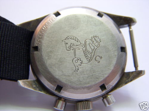

MessaggioInviato: venerdì 17 aprile 2009, 9:13
Messaggi: 5578
Località: ROMA

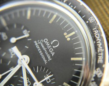

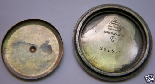

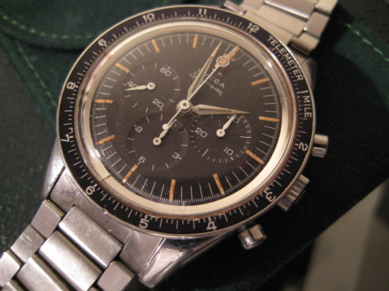

Il 2915 !!

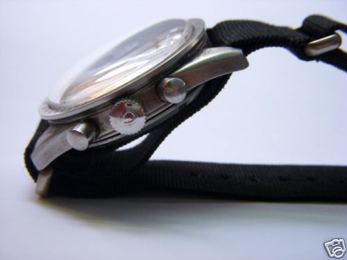

MessaggioInviato: venerdì 17 aprile 2009, 9:16
Messaggi: 5578
Località: ROMA
Il 2998 !!
MessaggioInviato: venerdì 17 aprile 2009, 9:20
Messaggi: 5578
Località: ROMA
Il 2998 lollipop, con lancetta crono a lecca lecca !!

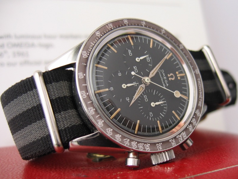

Il 105-002 !!!

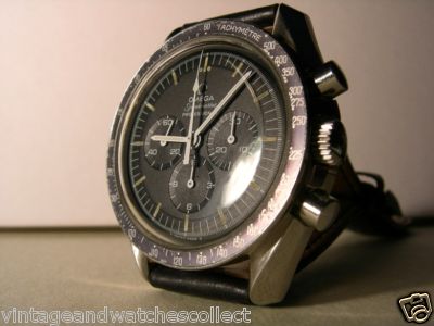

MessaggioInviato: venerdì 17 aprile 2009, 9:23
Messaggi: 5578
Località: ROMA
Il 105-003 !!

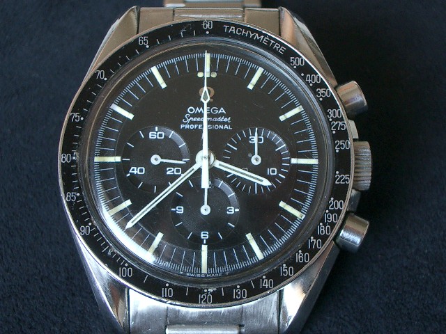

MessaggioInviato: venerdì 17 aprile 2009, 9:25
Messaggi: 5578
Località: ROMA
IL 145-012 !!
MessaggioInviato: venerdì 17 aprile 2009, 9:28
Messaggi: 5578
Località: ROMA

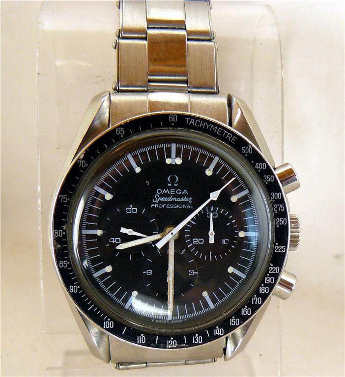

Il 145-022 !!

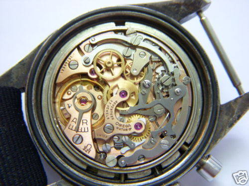

I movimenti dello Speedmaster !!
Calibro 321: Cronografo carica manuale a 18.000 A/h (2.5 HZ), 17 rubini, diametro 27mm, spessore 6,74 mm, smistamento cronografia tramite ruota a colonne, incabloc, riserva di carica di circa 44 ore.
E' il capostipite dei calibri montati sullo Speedmaster, viene utilizzato infatti proprio nel primo modello di Speedmaster ck 2915 del 1957 (non ancora Professional e "chiaramente" non ancora Moonwatch).
Questo calibro deriva da un progetto degli anni 40 di Albert Piguet e Jaques Reymond sviluppato nell' ambito di una collaborazione tra Omega e Lemania, i risultati di questa collaborazione si concretizzano nel 1941/2 con il 27 CHRO C12 (27= mm di diametro, chro= abbreviazione di cronografo, c12= 12 ore) che in casa Lemania diventerà il calibro 2310 (e che sarà utilizzato , o farà da base, anche in altre maison) , nel 1949 questo calibro verrà rinominato , in Omega, come calibro 321.
Da notare che altra derivazione Omega di questo calibro è il 320 (27CHRO T1) che si differenzia per la mancanza del totalizzatore ore del cronografo.
La nascita di questo calibro sembra essere dovuta anche dall'esigenza di un movimento di dimensioni leggermente inferiori ( e di più facile incassaggio in orologi da polso) rispetto a quelli utilizzati antecedentemente in misure di 28.9mm, 33.3mm e 39mm (se avete letto l'inciso sopra è inutile aggiungere da dove prenda il nome il famoso e più anziano movimento cronografico omega 33.3)
Alcuni 321 hanno la l'incisione "ADJUSTED TWO 2 POSITIONS " inciso sul ponte, vista su un' esemplare CK2998 (del '59) e su di un'esemplare105.002 - 62
Calibro 861: Cronografo carica manuale a 21.600 A/h (3hz), 17 rubini (18 dal 1993) diametro 27mm, spessore 6,87 mm, smistamento della cronografia tramite navette (camme), incabloc, riserva di carica di circa 50 ore.
Questo calibro ha sostituito il 321 negli Speedmaster all'incirca dal mese di ottobre del 1968, le referenze di Moonwatch che hanno segnato il cambio sono la 145.012 (321) e la 145.022 (861).
E' stato sviluppato dalla Lemania dal 1965, ed in casa Lemania corrisponde alla referenze 1873 (più precisamente 187X con X data dalle varie derivazioni).
Le differenze sostanziali tra 321 e 861 sono:
1) Semplificazione del sistema di smistamento cronografico da ruota a colonne a navette
2) Incremento delle A/h da 18.000 a 21.600
3) Bilancere liscio e non più con viti di regolazione
4) Nuova spirale piana nell' 861
5) Diversa conformazione del ponte tra ruote crono, da una forma ad arco ad una trapezoidale
6) Spessore leggermente diverso
L'utilizzo del nuovo calibro se da un lato lascia trasparire una ricerca verso una maggiore affidabilità e precisione dall'altro mostra come l'evoluzione nel tempo dei movimenti è anche rivolta verso un economia di costruzione generale e probabilmente di riparazione.
Secondo da quale lato si vuole vedere può essere un'evoluzione o un'involuzione.
Altre derivazioni del calibro 861 montate sullo speedmaster sono:
863: 861 più rifinito (Côtes de Genéve ) e destinato a modelli con fondo a vista e per questo senza freno in delrin, dal 1980
864: 863 in una versione cronometro montata su modelli particolari tipo il BA 348.0052 in oro giallo 250 esemplari (1992 per il cinquantennale del 27 CHRO C12) e i modelli APOLLO XI 1969-1994 148.0062 (cinturino) ed il BC 3480062 (bracciale) in oro bianco (per il 25° anniversario dell'allunaggio)
866: versione con data e fasi lunari montato sul primo modelllo del 1985 ST 345.0809 2000 esemplari, e nel 1986 sul TI 345.0810 in titanio sulla falsa riga dello Speedmaster "teutonico" Mark v, anch'esso prodotto in 2000 esemplari
867: versione scheletrata (sembra da Armin Strom) dell' 861 montata sul BA 1450053 in oro giallo del 1992 e su una versione in platino per il 25° anniversario dell'allunaggio nel 1994
Da notare che il colore del movimento è per tutti oro rosa fino al 1992, oro giallo dal 1992 al 1996/7 e rodiato dal 1997 in poi con l'avvento del 1861 di cui parleremo tra poco.
Sempre piuttosto importante da rimarcare è l'utilizzo di un freno per la ruota dei secondi cronografici in delrin (materiale sintetico autolubrificante) per la ruota dei secondi cronografici che dovrebbe garantire una migliore durata ed affidabilità, vista però l'estetica oggettivamente "minorata" da questo freno, Omega ha deciso di non montarlo in nessuna referenza che avrebbe potuto montare un fondello a vista quindi i calibri 861L, 863, 864, 867, 1863, e 1866 sono certamente senza freno in delrin, il periodo in cui è Omega ha cominciato a montare il freno in delrin è piuttosto difficile da accertare con sicurezza , diciamo che è sicuro che i calibri 861 prima del 1975 non hanno il delrin, mentre i calibri 861 (e derivati, tranne le eccezione poc'anzi citate) dopo il 1980 hanno il delrin.
Aggiungo che ci sono altre versioni di 861 che in parte non sono state montate dallo speedmaster ed in parte non hanno un riscontro certo, per amor di completezza le cito:
860 (Lemania 1872): calibro base senza contatore ore crono (l'ho incontrato su alcuni crono seamaster con due contatori)
861L: versione Luxe dell'861 conosciuta anche come 863
861S: versione squelette dell'861 conosciuta anche come 867
862: 861 21 rubini
865: come 860, solo con 60s-counter (montato su alcuni chronostop)
910: come 861, gmt, 24h (montato sul Flightmaster ST145.013 )
911: come 861, gmt (montato sul Flightmaster ST145.036 )
920: come 860, solo con 60s-counter, data
930: come 860, data
Calibro 1861 : stesse caratteristiche tecniche dell' 861 tranne un rubino in più rispetto ai calibri 861 fino al 1992 (anno in cui anche l'861 riceve un rubino ulteriore)
E' il movimento attualmente utilizzato per versioni di Moonwatch con fondello chiuso tipo la classica ref 3570.00.00
la sostanziale modifiche modifica rispetto al precedente 861 sono la colorazione da che questa referenza diventa rodiata (oro bianco).
Le derivaziono seguono le referenze antecedenti senza l'uno iniziale.
1863: 863 rodiato
1866: ( Lemania 1884 "haute luxe" e disponibile in Lemania anche nella versione meno rifinita con la referenza 1883) 866 rodiato e senza freno in delrin visto che è stato montato sulla recente ref. 3876.50.00 fasi luna e data che ha un fondello a vista, a meno che, piuttosto improbabile, omega monti il freno in delrin sui modelli fasi luna e data con fondello chiuso (3575.30.00 3575.20.00 3689.30.31) chiamandolo sempre 1866
Altro discorso, che necessiterebbe di un'altro articolo apposito, riguarda alcuni Speedmaster manuali e automatici professional e non ma che non possono essere considerati dei Moonwatch , ad esempio i Mark, a titolo esemplificativo diciamo che i movimenti montati da questi modelli oltre a gli 861 sono gli automatici omega 1040/1 (il 1041 cronometro) derivanti dai Lemania 1340/1, sono dei movimenti per grandi linee simili ai calibri 861/1861 (ad esempio nello smistamento della cronografia a navette o per meglio dire "camma") ma dotati di automatismo di carica, ed i 1045 (Lemania 5100) che invece sono derivanti da un'altro tipo di movimento completamente diverso dai già citati.
Posso citare , senza approfondire ulteriormente, che attualmente Omega monta negli speedmaster reduced ed automatici altri calibri di provenienza Eta Valjoux e più precisamente:
1141: montato sul modello reduced (base eta + platina cronografica Dubois Dèpraz)
1152: montato sugli automatici date (base valjoux 7750)
1151: montato sugli automatici day-date (base valjoux 7751)
3303: montato sul Broad Arrow automatico (movimento sviluppato con Frederic Piguet e con alcune similitudini all'ottimo cal F.P. 1185)
3301: montato sullo versione "The legend" in 6000 esemplari (3303 meno rifinito)

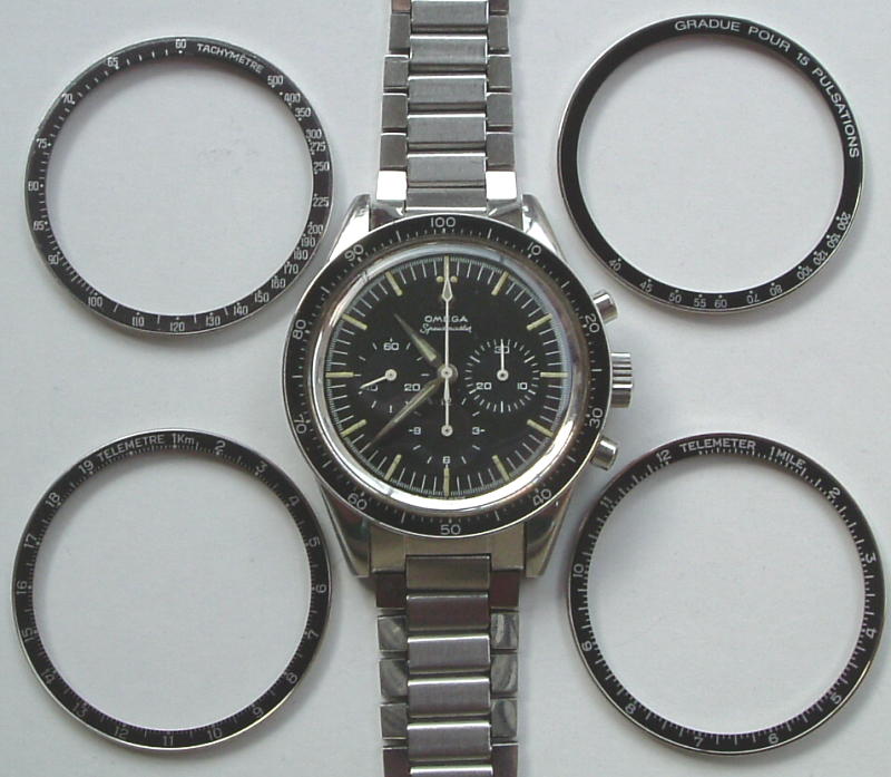

E per finire ... Le lunette dello Speedmaster !!

cassa asimmetrica diametro 42 mm a miglore protezione di corona e pulsanti cronografici; impermeabilità dei pulsanti migliorata grazie all' adozione di una membrana interna in caucciù.
1966 ST145.003 321

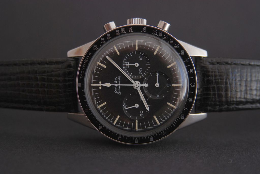

Una lunetta rarissima, stampata nel 1969 con un errore. Quale ??
(senza considerare il quadrante in condizioni pietose) per una lunetta cosi' rara !!
Attendo risposta !! :D :D :D
MessaggioInviato: venerdì 17 aprile 2009, 11:21
Messaggi: 2889
Località: Prov di TO
l' errore è contenuto nella scala tachimetrica, dai 220 ai 225.....
il 220 dovrebbe essere il 200... il 225 tropo vicino
elementare caro Watson, elementare.... :grin:
comunque bravo Mario e grazie, topic da archivio IMHO.
le mie foto:
