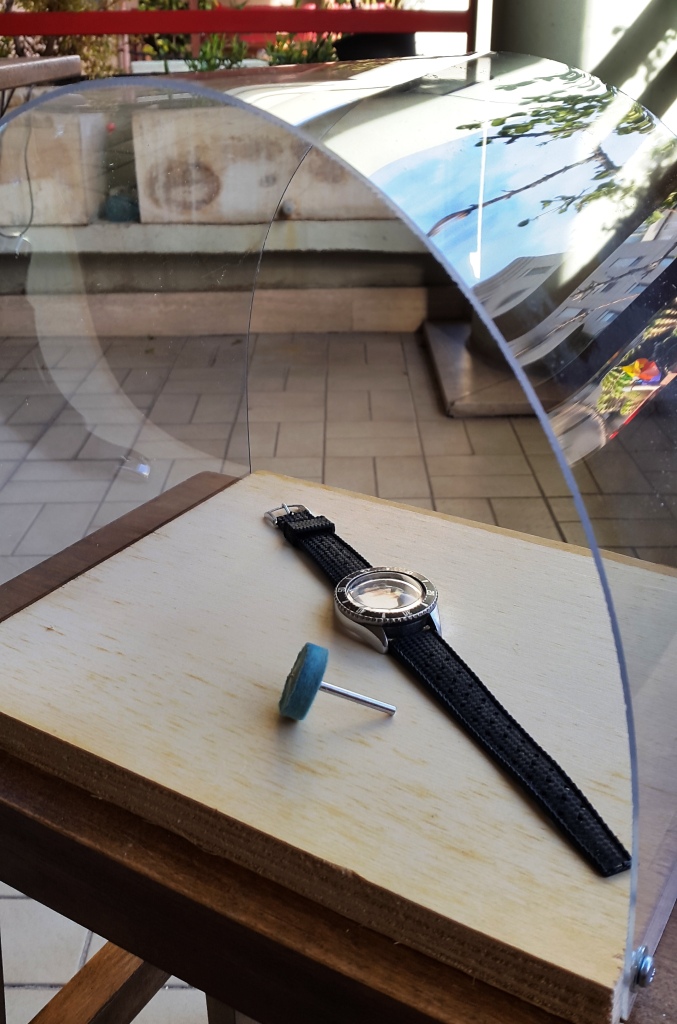

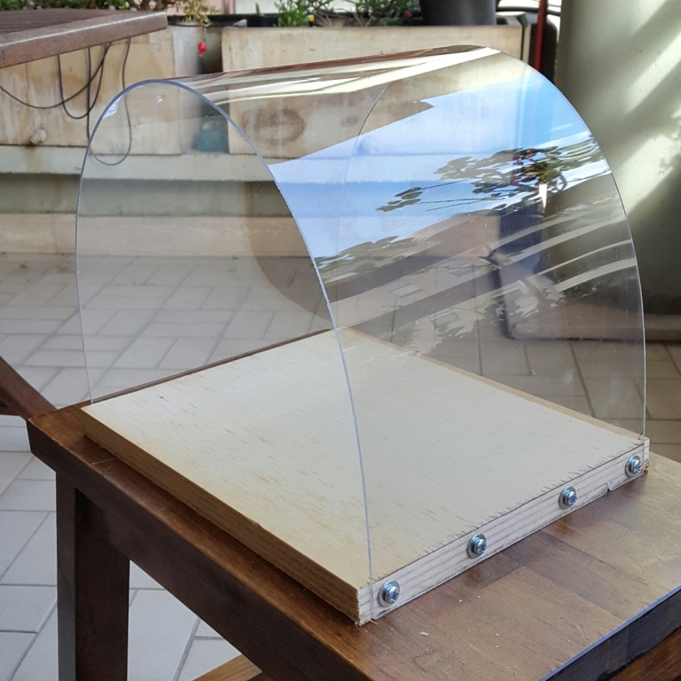

qualche volta mi capita di usare il Dremel con il disco di feltro, con le paste diamantate di varia grana, per lucidare e togliere qualche graffio superficiale su vetrini minerali.
l'impasto di questi prodotti sono semisolidi, questo significa che quando il motore del Dremel è in azione, per forza centrifuga alcune parti schizzano via.
Questo comporta il fatto di avere un luogo deputato dove questo espulsione di materiale non provochi problemi di sporcizia delle pareti prossime all'utensile.
Se invece non si possiede lo spazio specifico per queste operazioni e non si vuole imbrattare alcunchè, ho pensato di costruirmi un accessorio molto pratico che mi consente di lavorare senza provocare alcun problema di schizzi di materiale.
Dai lati si accede con mani e utensili e facendo ruotare il dremel longitudinale alla lunghezza dell'arco di plexiglass saremo protetti gli occhi, il viso e le pareti da i materiali che inevitabilmente schizzeranno via dal feltro.
paraschizzi1.jpg [ 235.93 KiB | Osservato 810 volte ]
paraschzzi.jpg [ 359.89 KiB | Osservato 810 volte ]
Ciao. Giancarlo

idea molto utile
ho solo qualche perplessita' riguardo alla pulizia nel tempo .. infatti le paste diamantate sono abrasive e col tempo lasceranno segni sul plexiglass riducendo la visibilita' del lavoro
Re: paraschizzi autocostruito
MessaggioInviato: sabato 19 gennaio 2019, 20:11
Messaggi: 1298
mariner ha scritto:
idea molto utile
dopo ogni uso si può pulire con facilità.
Penso che prima che la visibilità sia compromessa ne passeranno di vetrini :D .
comunque la fascia di plexiglass si può sostituire con facilità a pochissimi euro.
Ciao. Giancarlo

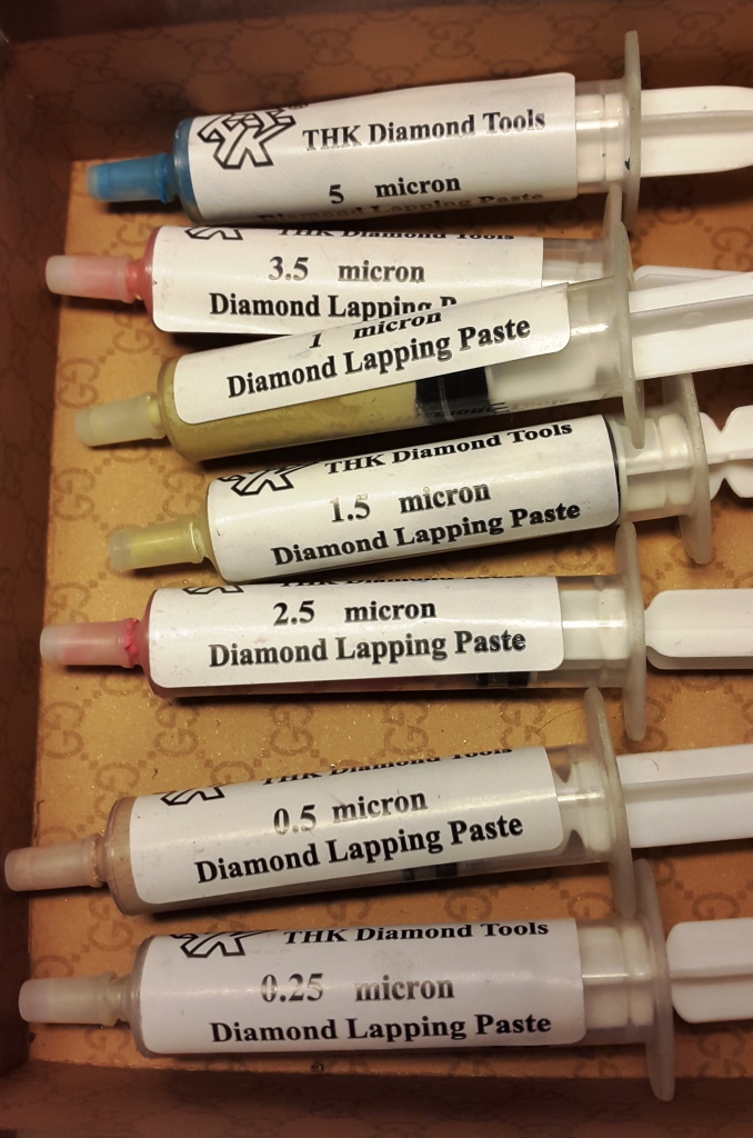

Ottima idea! Anche a me capita di lucidare qualche vetro minerale con feltrino e pasta diamantata. Tu quale pasta usi? Una per sgrossare e un'altra per la lucidatura finale? Io finora ho usato il PolyWatch ma ho la sensazione che sia un pò caro.
MessaggioInviato: domenica 20 gennaio 2019, 18:41
Messaggi: 1298
Io uso delle paste diamantate che vendono in Cina. Sono abbastanza economiche e le forniscono in set da diversa grana, da 0,25 micron fino a 5 micron.
Se vai su e.bay e scrivi diamond lapping paste ti si apre un mondo. Costano poco e i tempi di consegna sono lunghi (vengono da lontano :D )
Sto parlando di vetri minerali e non plexi.
Io comincio con quella da 5 micron, poi da 3 fino ad arrivare a quella da 0.5 micron. Piu si lavora e migliore è il risultato.
Dovrebbe funzionare anche sul vetro zaffiro ma questo non posso confermarlo perchè non mi è mai capitato di doverlo fare.
Il Polywatch lo uso solo nella fase finale per lucidare i vetrini PLEXI. Non credo che facciano qualche azione su vetrini minerali! Tu hai esperienze diverse?

Qui ad esempio con amazon prime arrivano in 1 giorno e l'intero kit di 8 pezzi costa 11,49 ! https://amzn.to/2U1zNS7
Ma come le spalmi sui vetri?
*** Daniele ***

Come si vede dalla foto sono paste all'interno di una siringa.
Si preme per metterne una piccola quantità sul vetro e spalmarne un pò sul tampone rotante.
Il prodotto come già detto tende ad essere espulso quando parte la rotazione ma facendo delle continue pause (anche perche il vetro si surriscalda) si ricompone la pasta nel posto voluto (graffi).
Nulla vieta di utilizzare una levigatrice "orizzontale" con tampone grosso, in questo modo il problema degli schizzi dovrebbe essere scongiurato.
L'attrezzo ma me costruito è per chi utilizza il Dremel.
Ciao. Giancarlo

Suvvia certo che si parla di vetri minerali, il PolyWatch da me inteso è questo:
https://www.polywatch.de/en/glass-polish/
Attenua i graffi anche sullo zaffiro, ma per fare un bel lavoro ci vorrebbe il disco in feltro orizzontale.
Proverò sicuramente le siringhe cinesi, le avevo già viste ma non avendo riscontri ero indeciso se provarle.
