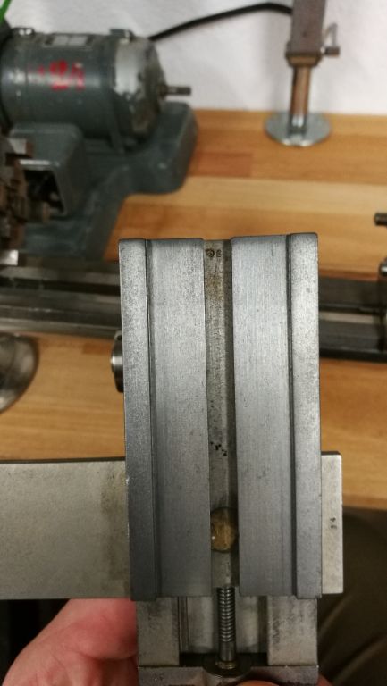

Dopo tanto cercare ho trovato un tornio che mi è sembrato adatto alle mie esigenze, non è completo ed è stato modificato, però l'ho preso ad un prezzo per me onesto e ci posso giocare senza il patema di buttare troppi soldi.
Il problema più grosso è la mancanza del motore, vi chiedo per questo le caratteristiche che deve avere sia come giri che come potenza.

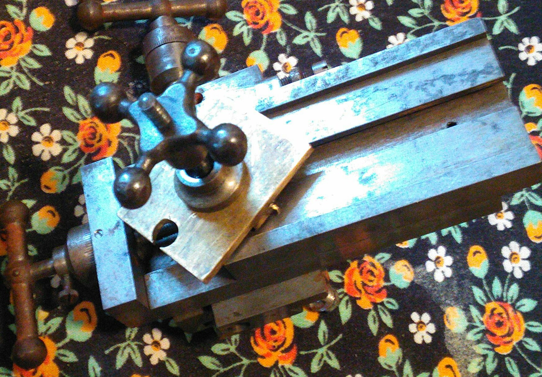

Ultima considerazione la torretta dell'utensile non è del tornio, non ci sono attacchi...
Voi come lo fissereste? Nella base o con un "morsetto" nel tornio?
Grazie mille

La torretta

Rovescia la tavola a croce e fotografala. Agendo sui volantini si nota che le slitte funzionano? Ciao Astorre

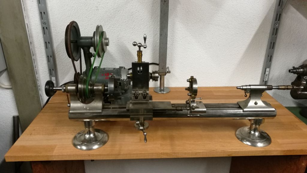

Tra i miei torni ne ho anch'io uno dello stesso tipo.
Con bancale lungo (due piedi di appoggio) sono più difficili da trovare e sono molto versatili.
IMG_20181119_146.jpg [ 78.69 KiB | Osservato 1273 volte ]
Il tuo carro, che a me sembra appartenere proprio a quel tornio, sotto dovrebbe essere fatto cosi:
IMG_20181119_23929.jpg [ 40.82 KiB | Osservato 1273 volte ]
Purtroppo il tuo carro ha una scanalatura a T sbeccata, in un punto molto infelice, sarebbe opportuno porvi rimedio.
Questo invece è il pezzo che ti manca per fissare il carro al bancale:
IMG_20181119_36826.jpg [ 46.34 KiB | Osservato 1273 volte ]
Con un po' di fortuna lo troverai in america. Io ti consiglio di cercare però un tornietto nudo, provvisto di contropunta, supporto per bulino a mano, e il pezzo di fissaggio, perché acquistando tutto insieme risparmierai.

e' un bellissimo tornietto da orologeria tipo lorch
monta un mandrino di precisione che da solo vale molto se ben funzionante senza giochi .
questo ti permette di lavorare senza le pinze per .........ora
ma una serie di pinze saranno indispensabili .
devi pulirlo bene e valutare lo stato in cui si trova , perche' ogni accessorio costa parecchio

Devo dissentire sui seguenti punti:
Con un mandrino a sei griffe per interni di questo tipo è difficile poter fare a meno delle pinze, anche per le prime torniture.
Malgrado anche la lorch li abbia prodotti non è un loro progetto, a voler dare un nome al tipo è un webster whitcombe o eventualmente Derbyshire.
Cio non esclude che il torni della foto sia effettivamente un lorch, come lo è pure il mio ma il tipo e ww.
Dal progetto webster whitcombe nacque il progetto standard con l'abbreviazione WW che in america e più tardi in europa venne ripreso da molti produttori con piccole modifiche estetiche ma lasciando inalterata l'altezza delle punte e il profilo del bancale.
Per questo i vari pezzi sono compatibili tra più produttori, l'unica cosa a cui prestare particolare attenzione è la testa perché potrebbe essere progettata per pinze diverse tra i vari produttori.
Re: Tornio usato
MessaggioInviato: lunedì 19 novembre 2018, 22:12

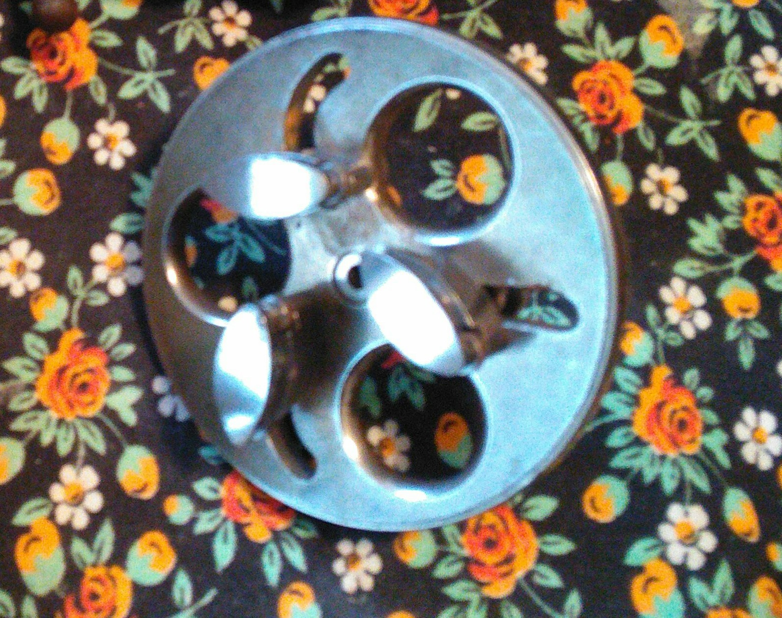

Ah comunque chi lo ha avuto prima di te ha montato la testa al contrario :frown:
Se ha invertito le bronzine coniche ha fatto un grave danno al tornio nel caso abbia girato per un po'.
Se invece ha montato il mandrino dalla parte sbagliata è meno grave anche se la cosa non torna.
Servono foto migliori e dettagliate, da che parte si trova il "naso" con rispettiva svasatura?

Ciao, ho messo 20 cent nel mandrino e ho fatto foto dei particolari che ho, credo che siano un passo avanti... :2thumbs:
