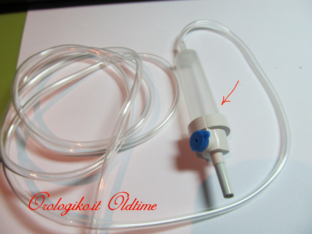

Giusta osservazione, il filtro!
In effetti modificando la flebo, si potrebbe inserire una spugnetta fine per intrappolare le impurità.
Mi attivo per purificare! :2thumbs:
