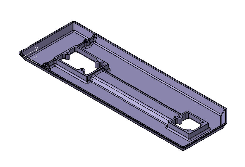

Questo è il modello matematico della vasca, dimensioni 1300x440 per 10 mm di spessore medio con peso calcolato di 55 kg, oltre ad i 6 fori per il fissaggio del banco si vedono i 3 fori di livellamento per mettere in bolla il tutto, con filetto 16x1.5 per grano forato con fissaggio centrale M8.
Img001.jpg [ 55.47 KiB | Osservato 2432 volte ]
Il modello in Ureol (sono tavole di resina polimerizzata che sostituiscono il legno nei modelli) è stato fresato nell'azienda dove lavoro e mi è stato omaggiato dal mio datore di lavoro, poi l'ho fatto fondere in ghisa sferoidale e successivamente stabilizzare per evitare che si deformi nel tempo.

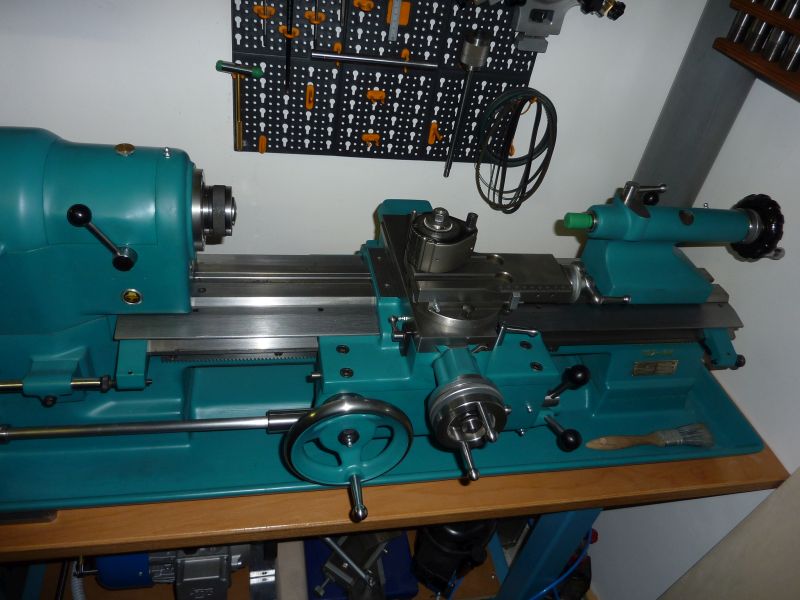

Rimontato l'albero del mandrino sul suo supporto (con i cuscinetti registrati) in modo da poter stringere in pinza un albero rettificato Ø20 e controllato che ruoti centrato sia vicino alla pinza che all'estremità opposta, piazzato il tutto sul banco e con il comparatore sul carro, controllando durante l'operazione il parallelismo nel piano orizzontale ed in quello verticale dell'asse dell'albero con il movimento longitudinale del carro, ho raschiettato la parte inferiore della testa accoppiandola col bancale.
_P1020505.jpg [ 115.82 KiB | Osservato 2432 volte ]

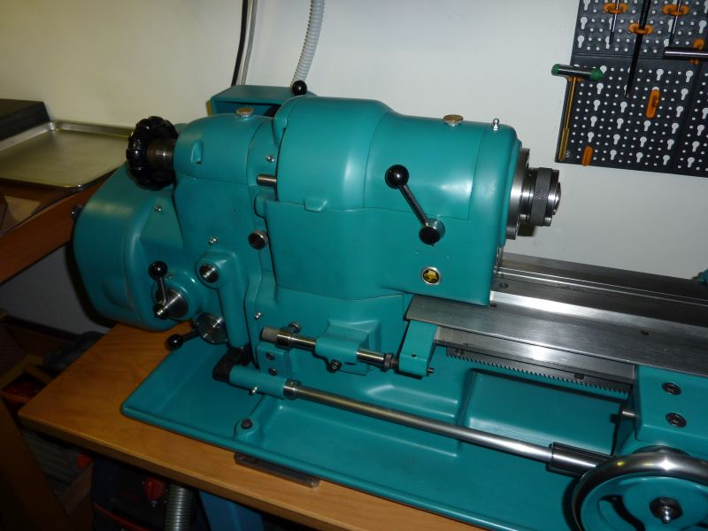

Il passo successivo è stato di raschiettare le guide del trasversale e relativa verifica di ortogonalità rispetto all'asse del mandrino, seguito dalla raschiettatura delle guide del carrino orientabile (devo dire è bastata una rinfrescata alla fiorettatura perchè sia l'accoppiamento che la geometria eramo ottimi).
_P1020506.jpg [ 99.5 KiB | Osservato 2432 volte ]
Ultima fatica è stata la geometria della contropunta, e qui è stata veramente dura, era la parte più consumata, e riuscire a metterla a posto in allineamento ed in altezza senza scendere al di sotto dell'asse del mandrino mi ha impegnato per un bel pò di tempo (l'allineamento nei due sensi orizzontale e verticale e la centratura nel piano verticale sono dati dall'accoppiamento banco-contropunta, la centratura laterale si fa con la regolazione della stessa nel piano orizzontale).

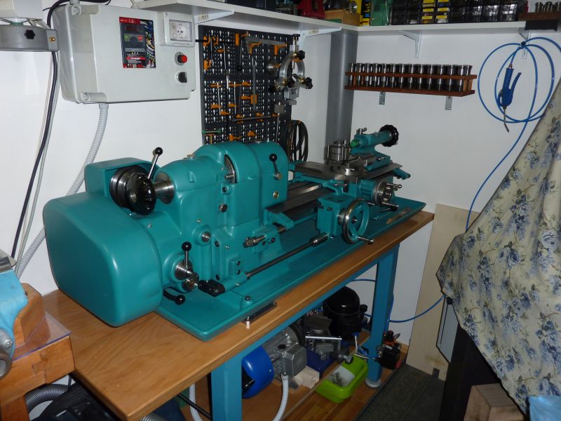

In compenso il risultato finale mi sembra niente male ...
