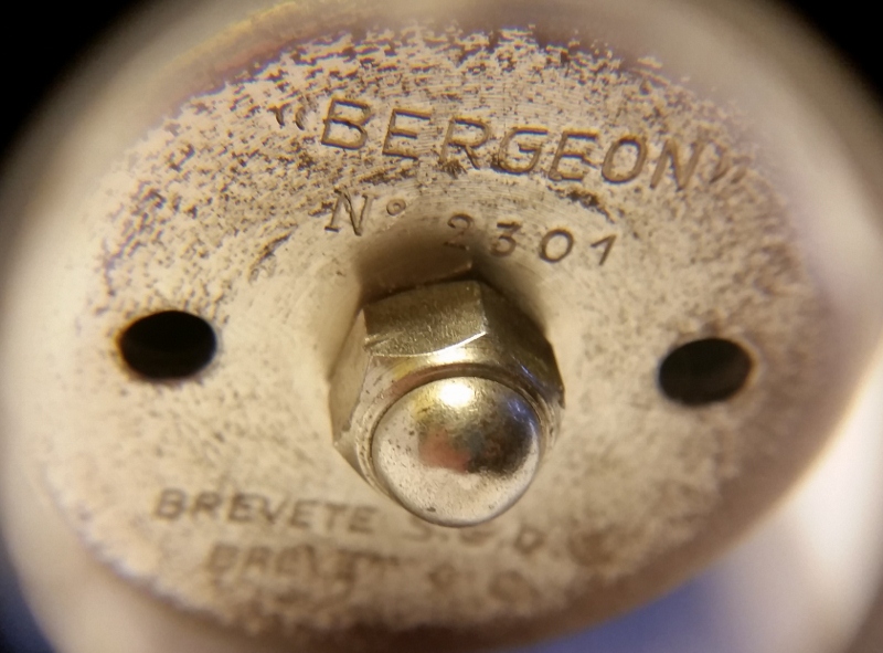

Come ho detto precedentemente, l'utensile della Bergeon è di una semplicità disarmante...
Un semplice cilindro metallico su cui si innestano le varie chiavi, il tutto circondato da un manicotto di gomma. La sola pressione avvolgente della mano ne determina e calibra lo srotolamento.

Quindi non ha frizione? Si fa con la mano?

Si fa con la mano, gomma contro metallo.

Ah, ok,quindi la frizione non la fa direttamente la mano ma l'attrito tra gomma e cilindro metallico. Anche lui all'interno avrà un cricchetto che lo blocca nella direzione di avvolgere e lo lascia libero nell'altra direzione.
Interessante, l'ultima volta credevo di essermi staccato il pollice, a farlo con la chiave :mrgreen:

Nessun cricchetto, solo un manicotto di gomma! Per caricare, volendolo fare con questo attrezzo, basta inserire una staffa nei due buchi posteriori e usarlo esattamente come una normale chiave.
( stretto decisamente nella mano, non fa slittare neanche una molla da 0,40 mm.)

In effetti c'è già il cricchetto del bariletto per bloccare nell'altra direzione...
Tutto stà a trovare la gomma giusta, col giusto coefficiente di attrito. Basterà fare qualche prova.

Ma per disarmare una molla è necessario liberare il cricco dalla sua molletta, in modo che, caricando appena con l'ausilio dell'utensile, si liberi la ruota del cricco (il cricco, privo di molletta non tornerebbe sui denti della ruota) permettendo così lo srotolamento della molla e del suo albero.

Certo, mi riferivo alla fase di carica. Per la scarica, immagino che il cricco si debba disarmare come sempre...

Anch'io pensavo ad una frizione ma se è solo da gomma a metallo tutto stà nel reperire un tubo in neoprene abbastanza spesso, il resto è solo routine :grin:
