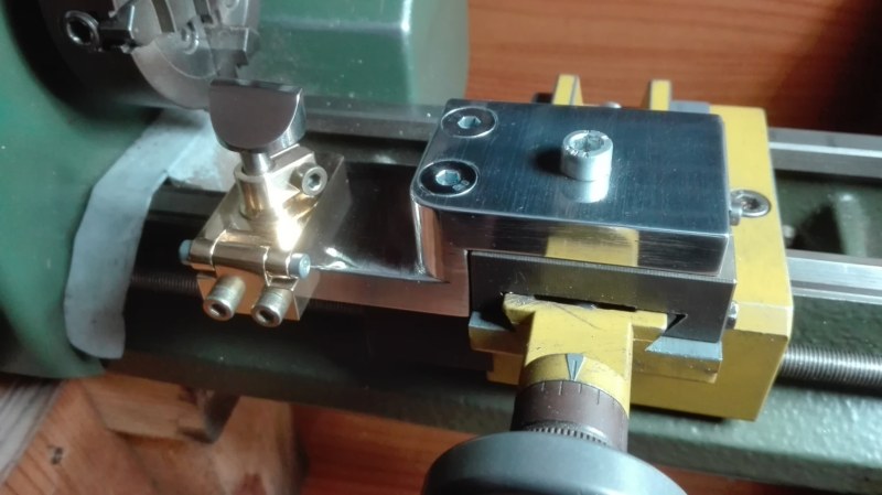

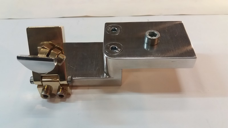

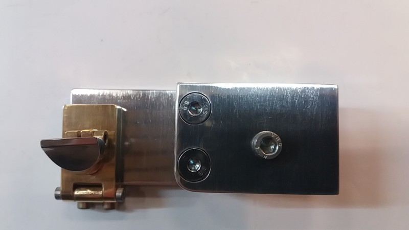

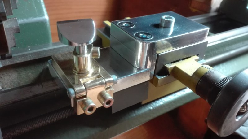

Il primo poggiabulino che ho fatto per Attilio non mi piaceva per niente e in più non aveva la possibilità di regolazione verticale visto il poco spazio a disposizione.
Qualche giorno fa mi è stato chiesto un poggiabulino per un tornio di marca differente, che ha ancora meno spazio del proxxon, così ho studiato l'appoggio laterale per guadagnare spazio in altezza 8-) e questo è il risultato :grin:
Questo di Attilio è il secondo (anche se è arrivato per primo), il terzo lo farò per il mio tornio :2thumbs:
Ecco come si presenta montato sul tornio proxxon (sull'altro non so come si presenterà 8-) )

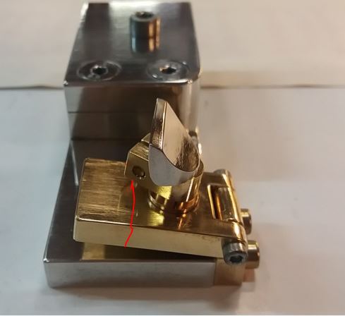

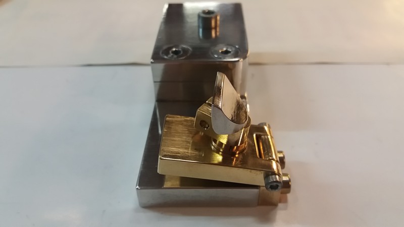

Complimenti a Marven per il bel lavoro.
Mi permetto di suggerire un paio di cose.
come prima cosa accorcerei la barra d'ottone più o meno in corrispondenza della linea rossa. Con tale lunghezza potrebbe impedire il ribaltamento del poggiabulino in determinate situazioni.
poggiabulino_marven.JPG [ 27.48 KiB | Osservato 1742 volte ]
Valuterei anche la possibilità di sostituirei la vite a imbus per regolare l'altezza con un sistema a leva. La regolazione dell'altezza va fatta molto spesso e personamlemte eviterei di dover dipendere da una chiave a brugola.
PS: @ marven se cerchi nel forum vi sono due progetti quotati per poggiabulini per emco, uno realizzato da me e uno da Maurizio.
grazie per i consigli, i tuoi sono sempre quelli più utili :2thumbs: se ce ne saranno altri vedrò di accorciare la barretta d'ottone e al posto della vite a brugola preparerò una vite come quella presentata dal grande Pierino :2thumbs:
