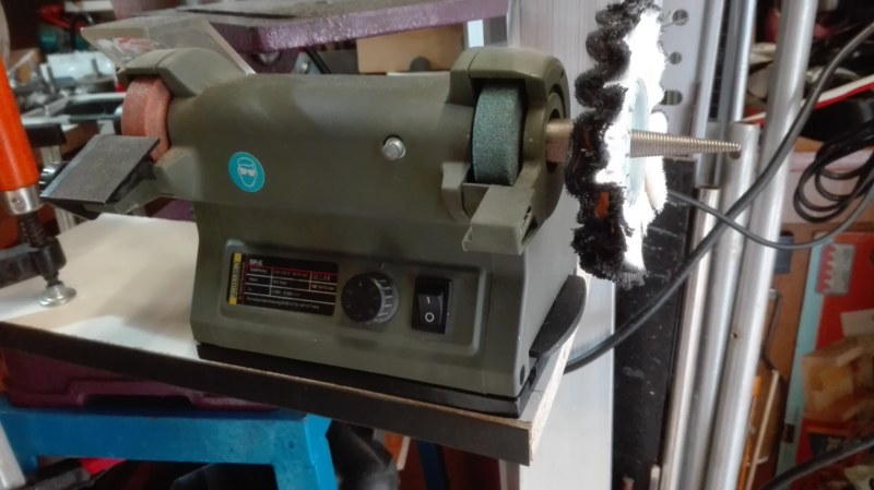

Quindi mi conviene procurare un paio di coni, spero siano venduti anche separatamente :ops:
in questa piccola mola c'è un cono ma i dischi che ho non montano :stumm:
Mola_6 [800x600].jpg [ 58.97 KiB | Osservato 2162 volte ]
è ovvio che le mie lucidature venivano uno schifo ::--oppsszz mi ero fissato con i 600 giri del trapano 8-)

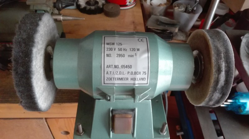

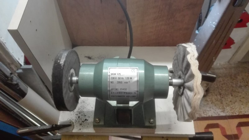

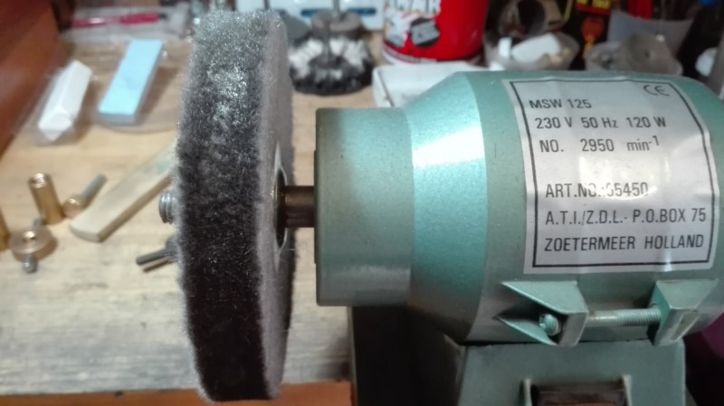

Ecco le ultime prove, ho smontato dalla mola i carter e le due mole, ho montato due dischi in feltro di diversa "grana" quello a destra è più fitto e quindi più duro mentre quello a sinistra è un modello nuovo molto più morbido
Mola_1 [800x600].jpg [ 63.74 KiB | Osservato 2162 volte ]
Mola_2 [800x600].jpg [ 62.93 KiB | Osservato 2162 volte ]

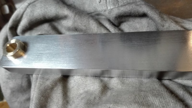

ho fatto una prova solo con la pasta rossa ed ho completato il portamovimenti di Chronos, non è venuto a specchio ma è molto più lucido degli altri tre :grin:
Mola_3 [800x600].jpg [ 72.97 KiB | Osservato 2162 volte ]
Mola_4 [800x600].jpg [ 69.62 KiB | Osservato 2162 volte ]

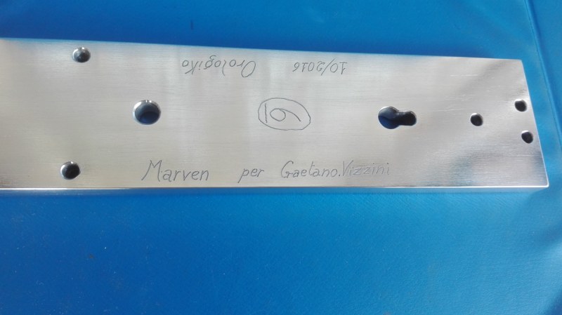

Stamattina ho continuato con il portamovimenti di Gaetano, sempre pasta rossa ma questa volta ho fissato al banco la mola ed ho potuto utilizzare tutte e due la mani (ieri con una mano tenevo ferma la mola e con l'altra tentavo di lucidare ::--oppsszz ), è quasi a specchio :grin: quindi il vecchio detto è giusto, "gli ultimi saranno i primi" :2thumbs:
Mola_5 [800x600].jpg [ 53.97 KiB | Osservato 2162 volte ]

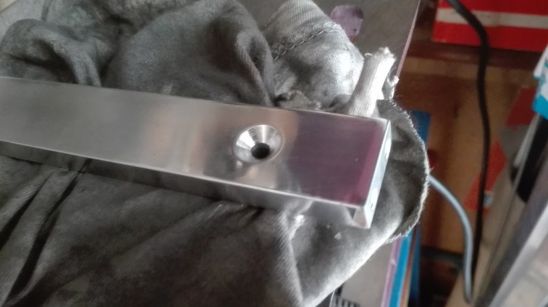

oggi ho lucidato il portamovimenti di Gaetano seguendo questi passaggi:
primo, pasta bianca con disco in stoffa a 5000 giri
Passaggio_1 [800x600].jpg [ 66.22 KiB | Osservato 1436 volte ]
secondo, pasta azzurra con disco in feltro attorno ai 2500 giri
Passaggio_2 [800x600].jpg [ 60.93 KiB | Osservato 1436 volte ]
terzo, nessuna pasta e disco pulito in feltro a 900 giri
Passaggio_3 [800x600].jpg [ 64.51 KiB | Osservato 1436 volte ]
Non è ancora a specchio per un mio errore ::--oppsszz
ho notato che una buona lucidatura comincia già dalla carteggiatura, non ho rifinito la carteggiatura pensando (erroneamente :oops: ) che la lucidatura avrebbe tolto tutto e invece si notano i segni della tela smeriglio 8-)
Lucidato [800x600].jpg [ 48.23 KiB | Osservato 1436 volte ]
Per me è un bel passo avanti e devo ringraziare tutti voi ::-maestro

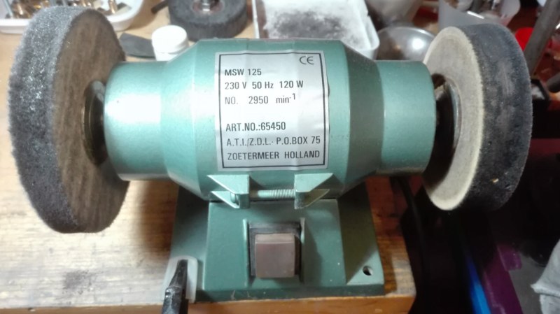

ho il bidone aspiratutto ma lo utilizzo solo in casi estremi e per pochi secondi, ormai cerco di eliminare tutti gli elettroutensili rumorosi (il bidone è uno dei più rumorosi :wallbash: )... sarà la vecchiaia ma comincia a darmi fastidio qualsiasi rumore in eccesso 8-)
Per la lucidatrice avrei pensato di dotarla di pareti laterali e posteriore, le laterali servono a poco ma quella posteriore credo che riesca a bloccare la maggior parte di pasta e polvere, ho notato che dietro alla lucidatrice si era raccolta tutta la porcheria lanciata dai dischi, stamattina ho impiegato un paio d'ore solo per pulire. :stumm:
Dovrei progettare una copertura che blocchi quello che viene lanciato ma che mi lasci lo spazio libero per i movimenti, appena ho novità posto il risultato :2thumbs:

grazie al consiglio di Andrea, come ho scritto sopra, mi è venuto in mente di inserire delle pareti per bloccare almeno in parte quello che lanciano i due dischi.
Ancora è da completare ma già "funge" bene

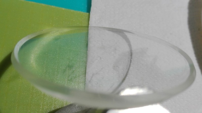

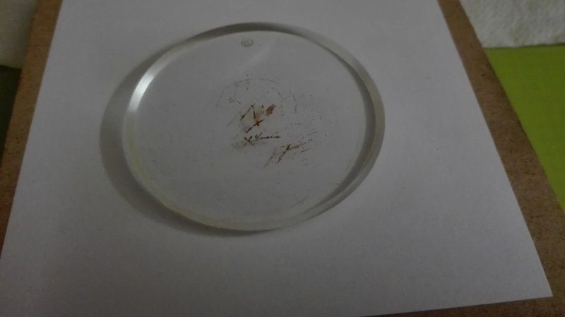

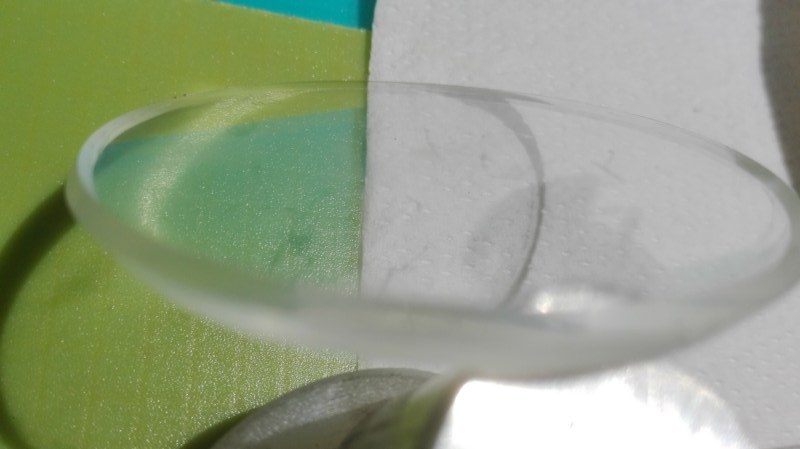

Infine ho voluto fare una prova su un pezzo di vetro rigato, utilizzando la pasta rossa per vetri indicata sopra, la foto del vetro non è chiara così ho sporcato le rigature per metterle in evidenza
Vetro_1 [800x600].jpg [ 41.76 KiB | Osservato 1296 volte ]
Vetro_2 [800x600].jpg [ 43.15 KiB | Osservato 1296 volte ]
Vetro_3 [800x600].jpg [ 28.62 KiB | Osservato 1296 volte ]
le rigature sono ancora tutte li :wallbash: ma il vetro è tornato perfettamente trasparente
Vetro_4 [800x600].jpg [ 34.49 KiB | Osservato 1296 volte ]
addirittura il bordo che si presentava ruvido ed opaco adesso è perfettamente liscio e trasparente
Vetro_5 [800x600].jpg [ 36.26 KiB | Osservato 1296 volte ]
quindi deduco che la lucidatura si può fare benissimo a secco ma per le rigature serve altro (ossido di cerio)
