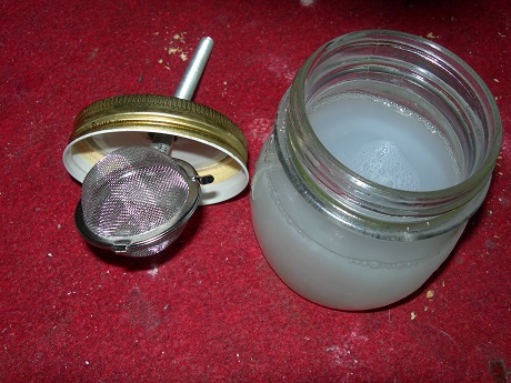

Salve a tutti, L'argomento si è discusso molto sul forum, così ho pensato di fare una piccola e semplice lavatrice per orologi dal costo di 5 euro, si avete letto bene il tutto mi è costato solo 5 euro e posso dire che lavora bene .

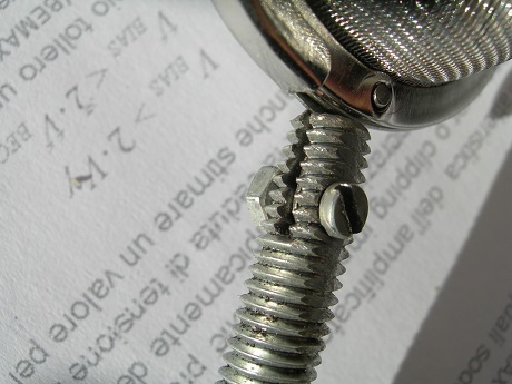

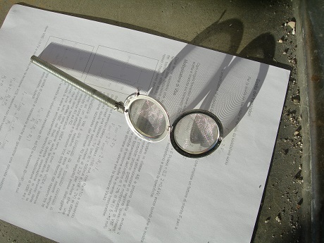

Per prima cosa ho comperato un passino per il tè , poi una barra di ferro che ho segato ed effettuato col seghetto
un taglio e un buco dove innesto il passino del tè che ho stretto con una vite a dado.

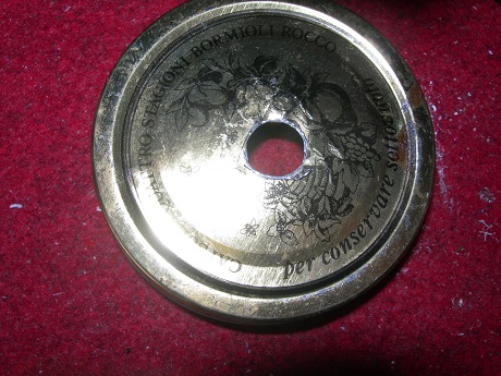

Ho poi effettuato un buco su un tappo di un vasetto che riempio di liquido T.I.B.I .
L'asta viene innestata su un trapano a colonna che dovrà girare molto piano (io per far girare piano il trapano ho
inserito un variatore di tensione) ATTENZIONE se si fa girare forte il trapano la forza centrifuga può apreire il cestino e sparpagliare i pezzi d'orologio nel liquido.
Effettuato il primo lavaggio con il liquido ne eseguo un altro con alcool il tutto poi asciugato.
Vi sposto le foto.

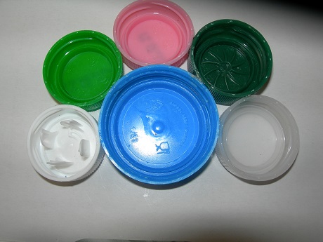

PS. poi ho eseguito questo porta pezzi costruito con dei tappi incollati con atak .
Ciao a tutti spero d'essere stato utile.(ditemi se vi piace)

Mi complimento per l'ingegno e l'idea. Però permettimi due osservazioni. La prima relativa al risciacquo: non dovresti farlo in alcol, perché rischi di sciogliere la gommalacca che tiene le pietre dell'ancora o l'ellipse. Al posto dell'alcol puoi usare l'esano (l'Avio che trovi al supermercato come smacchiatore per tessuti).
La seconda, non me ne avere, ma secondo me con quel tipo di lavaggio non puoi esimerti dallo spazzolare con un pennellino le parti, perché il solo flusso di detergente non basta. E' più semplice (e a costi simili) se ti procuri una lavatricetta ad ultrasuoni, che arriva in profondità e negli angoli più nascosti, con una azione molto diversa. Una cosa, comunque, non esclude l'altra ;)

Vi ringrazio per i complimenti NON me lo sarei aspettato.
PS grazie anche per i preziosi consigli ( esanolo al posto dell'alcool)
Certamente una vascetta ad ultrasuoni è piu efficace ma bisogna considerare che il tutto costa solo 5 euro
Ciao a tutti e di nuovo grazie.

Un vaso quadro completerebbe l'opera.
Fiur
Re: Una semplice lavatrice per orologi.
MessaggioInviato: giovedì 18 febbraio 2016, 1:06
Messaggi: 2674
Fiur
Era esattamente ciò che pensavo leggendo di questa ingegnosa trovata.
Il vaso quadro dovrebbe rendere più efficace il lavaggio ostacolando la circolazione del liquido rispetto alla rotazione del cestello. Cioè aumentando la velocità relativa del liquido rispetto al cestello.
