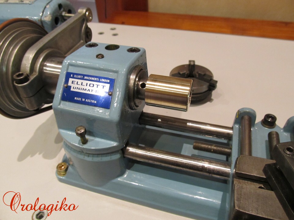

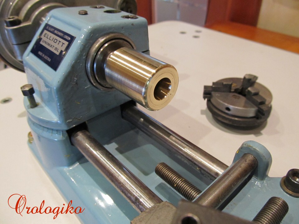

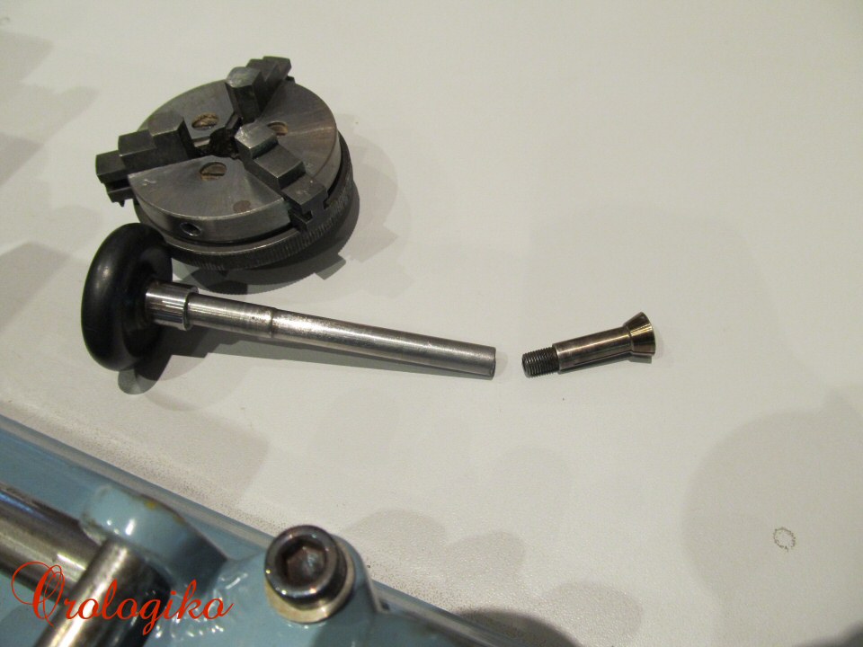

Svitato l'autocentrante di serie, possiamo vedere il tirapinze avvitato sull'albero centrale..
Qui vediamo un classico tirapinze da 6mm, nulla vieta di usare 6,5 o 8mm

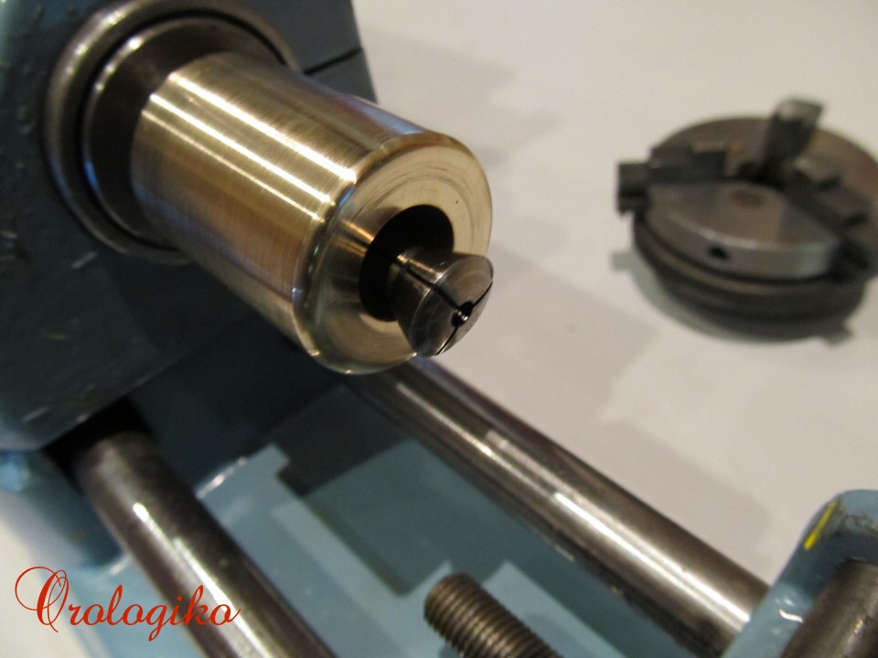

Inseriamo la nostra pinza nella parte anteriore opportunamente tornita conica..
Inseriamo il tirapinze dal lato opposto del tornio lato puleggia e avvitiamo, la pinza si chiuderà man mano che stringiamo..

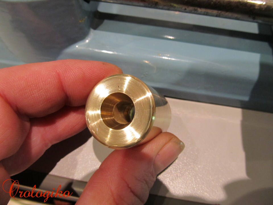

Vediamo in dettaglio la parte anteriore conica..
La parte posteriore che andremo a filettare..

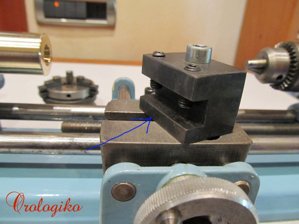

Sempre per rimanere in sede di "upgrade" minimali, un altro accessorio indispensabile è il porta bulino, facilmente realizzabile come il mio in foto, un altro accessorio sarà il poggia bulino a mano...che poi propongo.

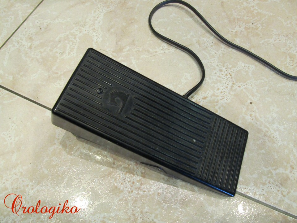

Indispensabile anche il PEDALE a reostato, recuperabile da vecchie macchine da cucire, senza di esso è molto più difficile lavorare piccoli oggetti e vi salva le dita se qualcosa va storto... :shock: :shock:

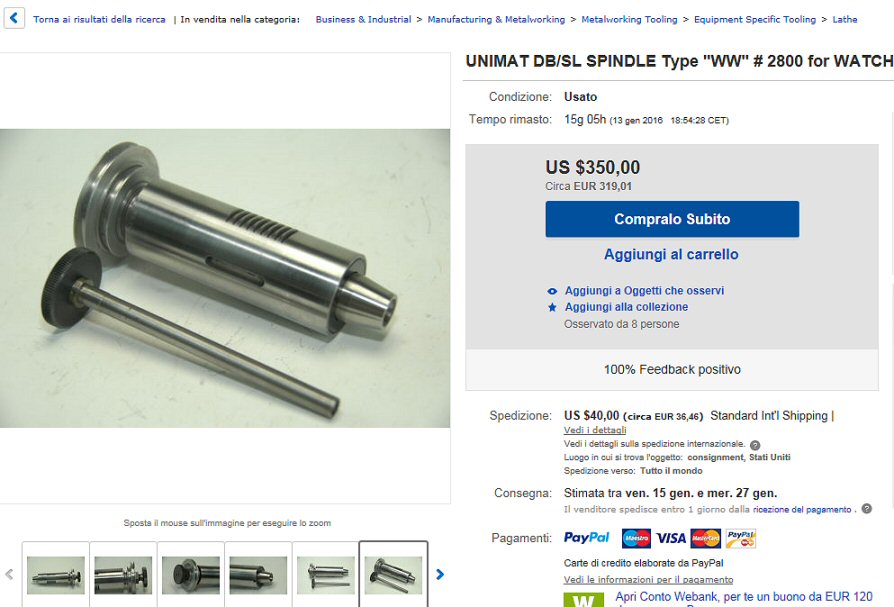

Come ho scritto, quando si ha il tornio, bisogna sfruttare tutte le sue potenzialità per realizzare tutto quello che ci viene in mente, attingendo anche le idee dagli accessori commerciali in vendita che spesso hanno prezzi da fuori di testa, è logico che comprandoli non ha più senso..
In queste cose il limite siamo solo noi non la macchina... :o :shock: :D
Qui un tira pinze da 300 eurini.... con il mio siamo sui 2 euro e mezzora di lavoro :eek:
tirapinze-unima-sl10.jpg [ 85.89 KiB | Osservato 2397 volte ]

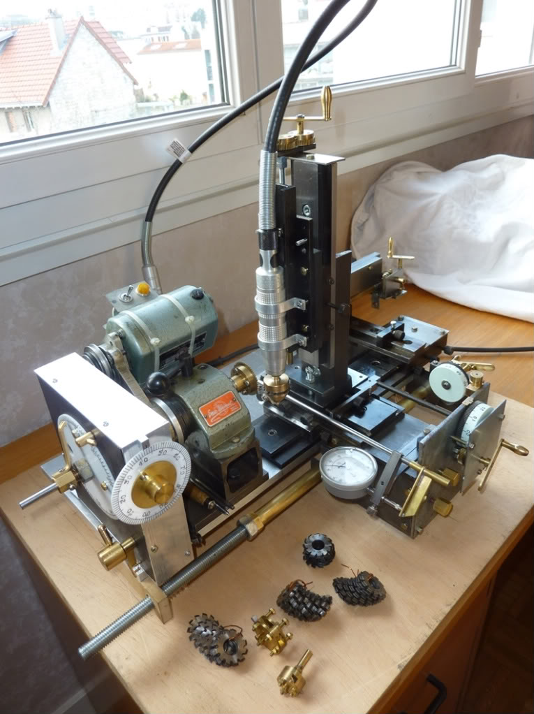

Per curiosità vi mostro un tornio Unimat SL un po' avanzato..... :shock: :D
emco-estremo1.jpg [ 83.71 KiB | Osservato 2369 volte ]
emco-estremo2.jpg [ 125.47 KiB | Osservato 2369 volte ]

MessaggioInviato: martedì 29 dicembre 2015, 22:19
Iscritto il: mercoledì 5 marzo 2014, 22:20
Messaggi: 389
Località: Genova
Provincia: Genova
Fantastico "upgrade"..... ma dell'Unimat è rimasta solo la "targhetta" :grin:
Luciano. :hallo:
Ma è sempre la stessa tua macchinina trasformata in ferrari?
