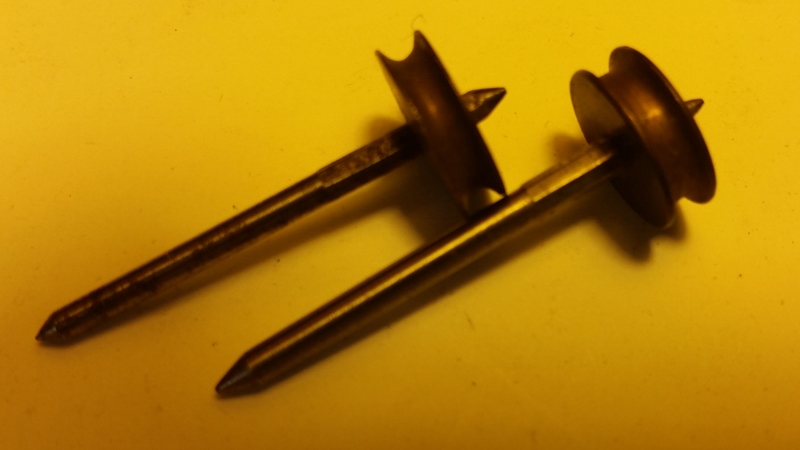

Ho cercato qui sul Forum "cuore trascinante", nessun risultato. Certamente il nome ufficiale sarà un altro, ma io trovo questo molto poetico, in un campo dove la passionalità ha ben poco spazio. :D
Serie di "cuori trascinanti".
20150921_140804 (800x450).jpg [ 180.27 KiB | Osservato 1011 volte ]

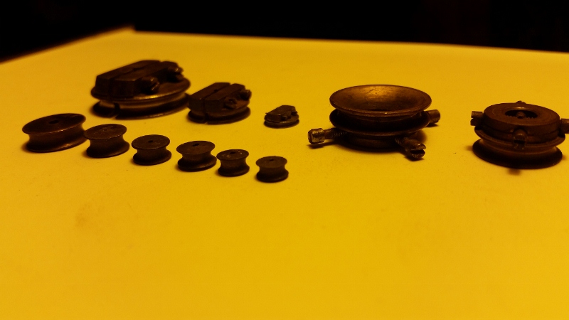

Spronato dalle osservazioni di frankborghi e gionp e cercando prove delle mie affermazioni, ho trovato e forse identificato delle bride (non più cuori) dalle caratteristiche molto diverse. Hanno un trascinamento diretto, non più mediato da un menabrida, ma direttamente in relazione con una puleggia.
20150921_200837 (800x450).jpg [ 178.55 KiB | Osservato 952 volte ]
20150921_200856 (800x450).jpg [ 146.77 KiB | Osservato 952 volte ]

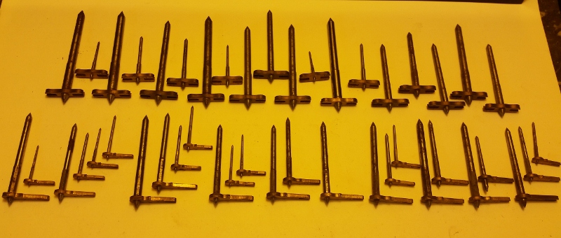

Altre bride femmina (qui ho veramente inventato il termine), correggetemi se sbaglio.
20150922_131229 (800x481).jpg [ 140.5 KiB | Osservato 917 volte ]
20150922_131245 (800x450).jpg [ 149.04 KiB | Osservato 917 volte ]
20150922_131351 (800x540).jpg [ 187.87 KiB | Osservato 917 volte ]
20150922_131358 (800x537).jpg [ 208.83 KiB | Osservato 917 volte ]
20150922_131406 (800x506).jpg [ 167.91 KiB | Osservato 917 volte ]

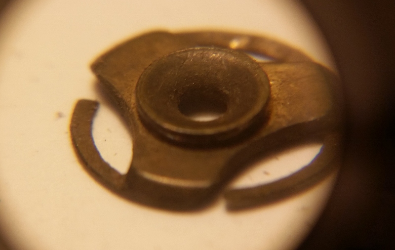

Bride maschio, monobraccio e bilaterali (l'albero della brida è leggermente conico per l'incastro del pezzo)
20150922_140525 (800x340).jpg [ 177.59 KiB | Osservato 652 volte ]
20150922_140557 (800x450).jpg [ 136.61 KiB | Osservato 652 volte ]
20150922_140617 (800x432).jpg [ 136.07 KiB | Osservato 652 volte ]

Il "disco" nella prima foto non é altro che la puleggia sulla quale va fatta passare cinghia per mettere in moto il pezzo.
In questo modo non era necessario avere il menabrida.

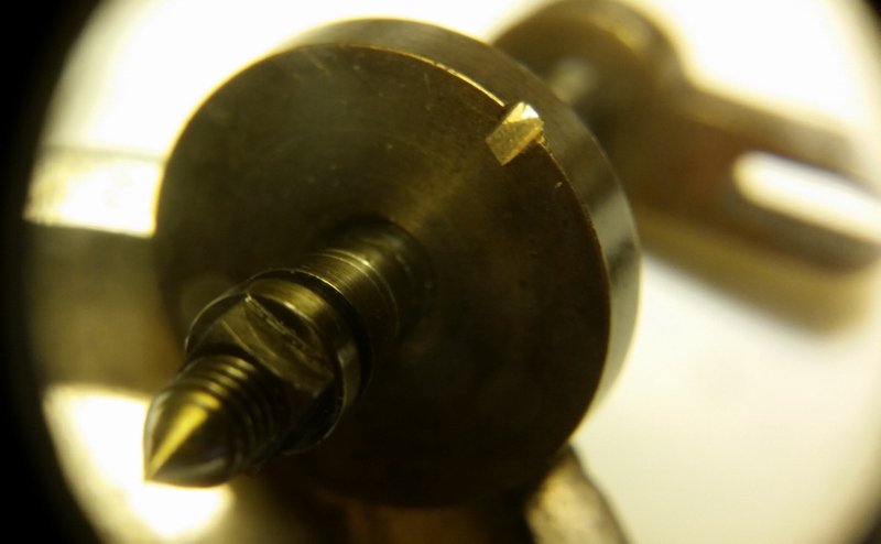

Grazie, ma il disco non ha ne incavi ne spallette per trattenere cinghie o corde. Solo una piccola tacca radiale.
