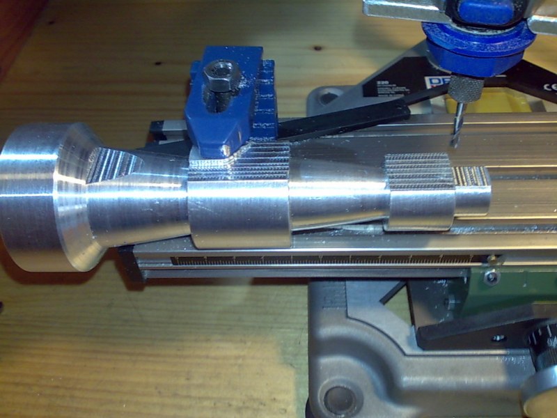

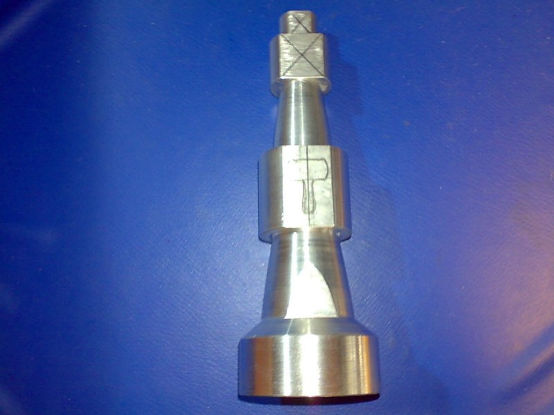

Visto che ancora non ho un tornio da orologiaio dove inserire il rinvio di sicurezza, ho preferito crearlo in standalone, cioè questo rinvio funzionerà autonomamente senza bisogno di un tornio, magari qualcuno storcerà il naso però così potrò iniziare a fare qualche esercizio (senza tenere occupato il tornio che potrà svolgere altre mansioni)
Nelle foto in basso vediamo la "nascita" della base, la seconda foto dovrebbe rendere l'idea del lavoro completato, ovvio che poi ci sarà anche la contropunta e il poggiabulino che vedremo in seguito

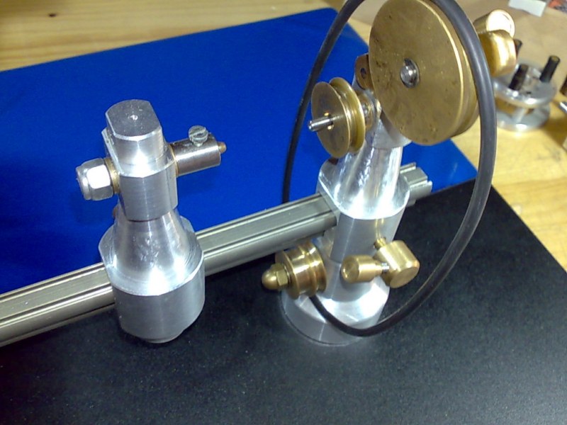

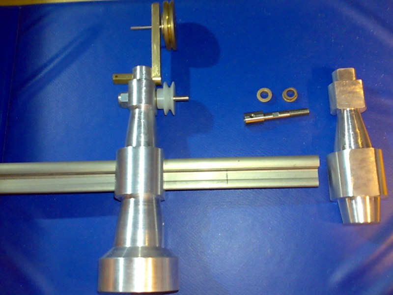

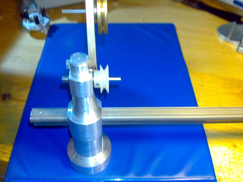

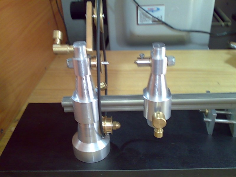

Un piccolo passo avanti :)
Ho tagliato 25 cm di barra recuperata da un plotter A0, inserita la seconda puleggia e questo è il risultato
TB_1 [800x600].jpg [ 75.83 KiB | Osservato 1497 volte ]
TB_2 [800x600].jpg [ 60.98 KiB | Osservato 1497 volte ]
TB_3 [800x600].jpg [ 70.5 KiB | Osservato 1497 volte ]
mi rimane da preparare il poggiabulino e la contropunta :)

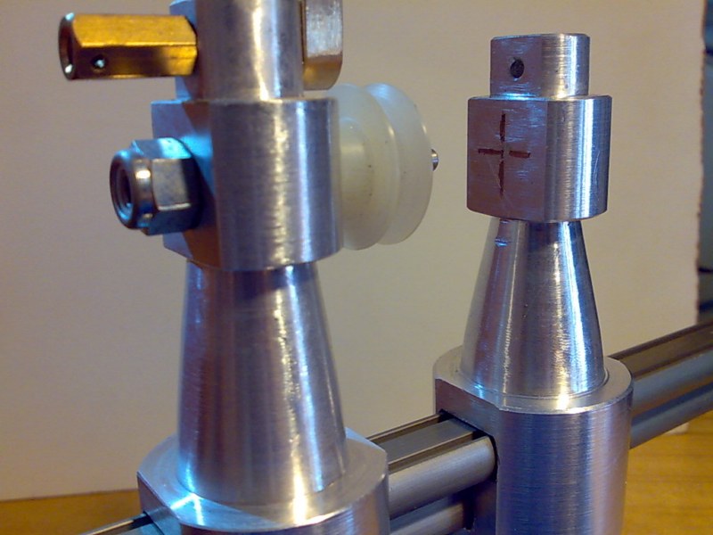

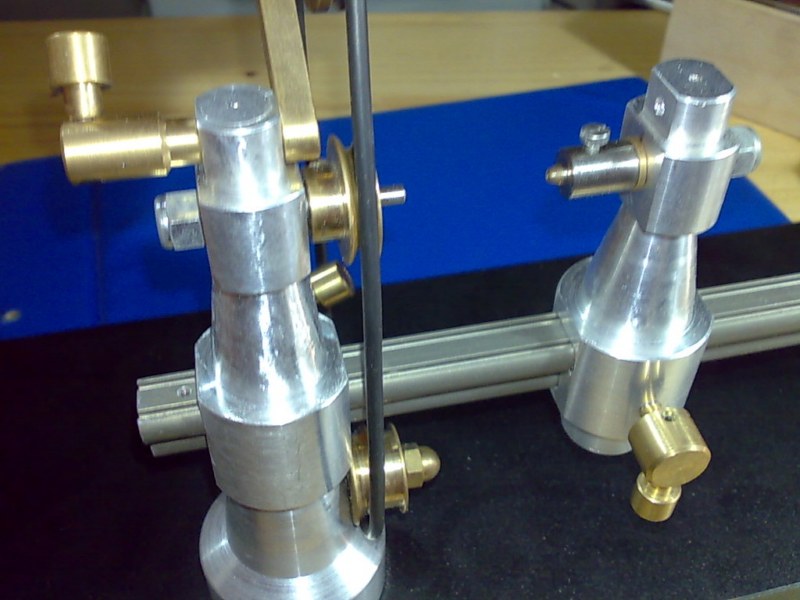

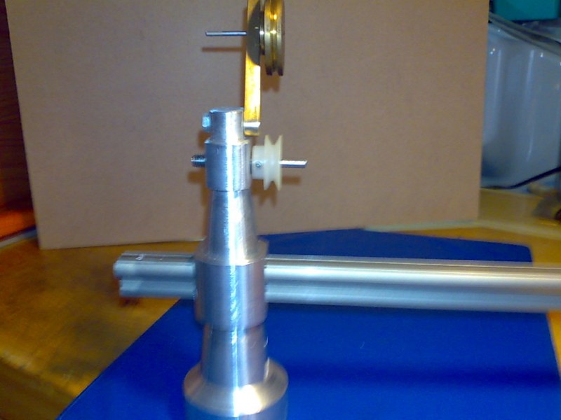

La puleggia è in teflon, ha lavorato per anni con una cinghia in gomma tipo o-ring, quindi credo che con il nylon non dovrebbe avere problemi ma, nel caso il neonato decidesse di funzionare, 8-) allora rifarò sia la puleggia che i vari dadi e bulloni di blocco :)
Approfitto per inserire ancora una foto
TB_4 [800x600].jpg [ 76.7 KiB | Osservato 1404 volte ]
Mario

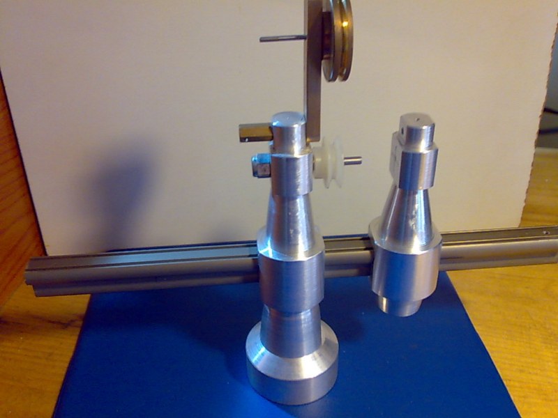

Grazie, gentilissimo :) la contropunta è già forata per tutta la sua lunghezza e può funzionare sia fissa che girevole... purtroppo il lavoro più lungo è forare il supporto della contropunta, basta un minimo errore e non sarà allineata con il rinvio, vedremo cosa ne verrà fuori :)

Molto lentamente ma vado avanti :grin:
il primo foro è andato bene, speriamo che vada bene anche l'ultimo, quello che alloggerà la contropunta
TB_5 [800x600].jpg [ 63.78 KiB | Osservato 1339 volte ]
TB_6 [800x600].jpg [ 61.52 KiB | Osservato 1339 volte ]
TB_7 [800x600].jpg [ 74.08 KiB | Osservato 1339 volte ]
alla prossima per il finale (spero) 8-)
Mario

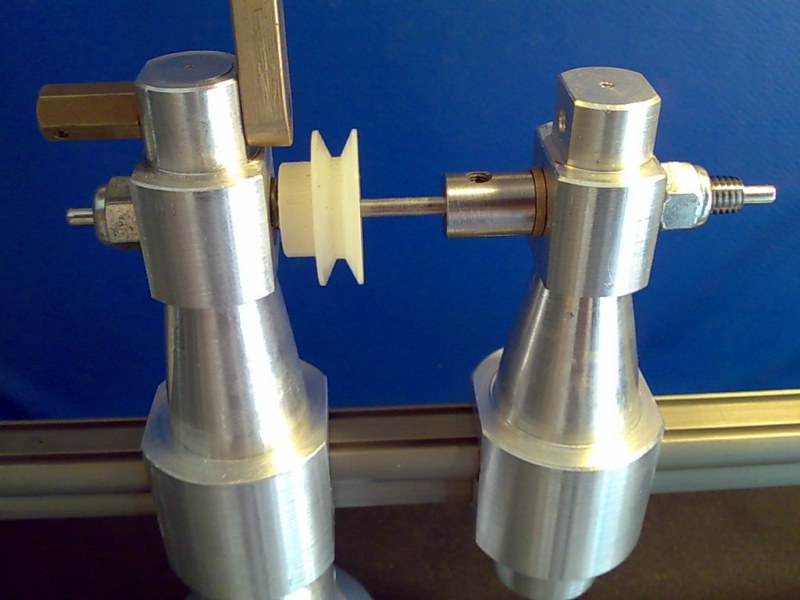

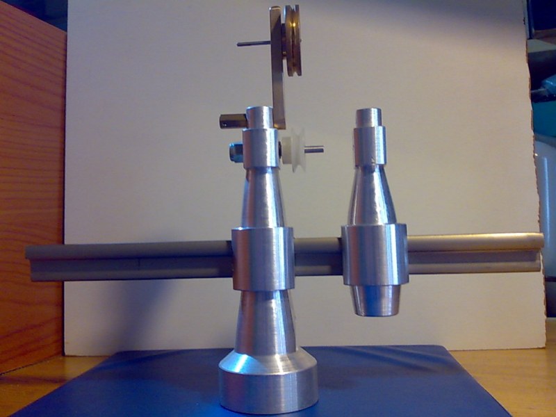

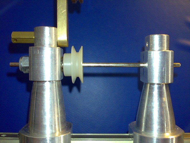

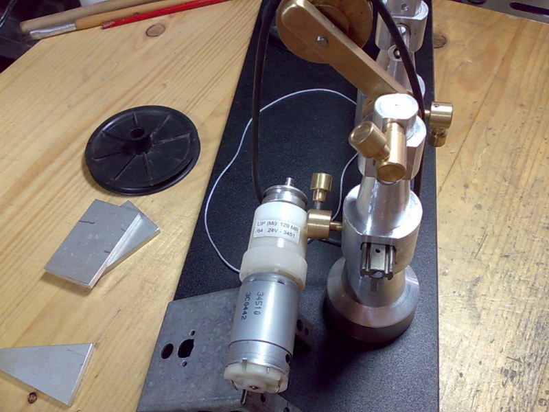

Ce l'ho fatta!!! :-)) l'astina passa tranquillamente nei fori della testa e della contropunta :grin:
TB_8 [800x600].jpg [ 63.18 KiB | Osservato 708 volte ]
TB_9 [800x600].jpg [ 76.31 KiB | Osservato 708 volte ]
ho allargato il foro fino al diametro delle bronzine e anche con la contropunta montata l'astina passa libera :eek:
TB_10 [800x600].jpg [ 71.51 KiB | Osservato 708 volte ]
TB_11 [800x600].jpg [ 72.82 KiB | Osservato 708 volte ]

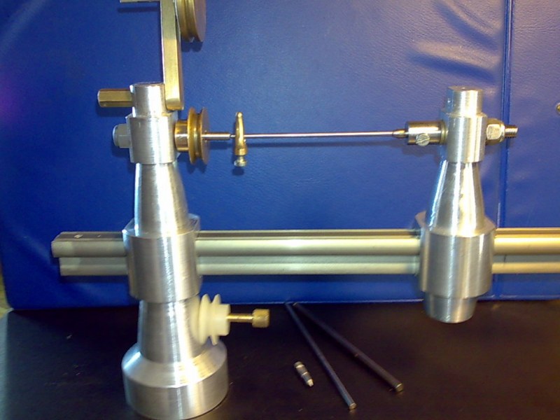

e qui vediamo un'astina con punte coniche (però è solo appoggiata, devo ancora fare i fori filettati per il blocco della testa e della torretta contropunta)
TB_12 [800x600].jpg [ 77.99 KiB | Osservato 708 volte ]
nell'ultima foto si nota che ho montato una puleggina in ottone al posto di quella in teflon e in basso preparerò ancora una puleggia in ottone, il tutto è montato su una tavoletta di recupero dove verrà montato anche un piccolo motorino e il tendicinghia.
L'inserto lato testa mi sembra troppo lungo, dovrò accorciarlo altrimenti il perno menabrida (si chiama coosì?) rischia di piegarsi...
Per ora sono contento del risultato, anche se è ancora presto per cantare vittoria, la prova del 9 sarà tornire un cilindro e poi invertirlo tra le punte per vedere se è effettivamente cilindrico...
alla prossima :)
Mario

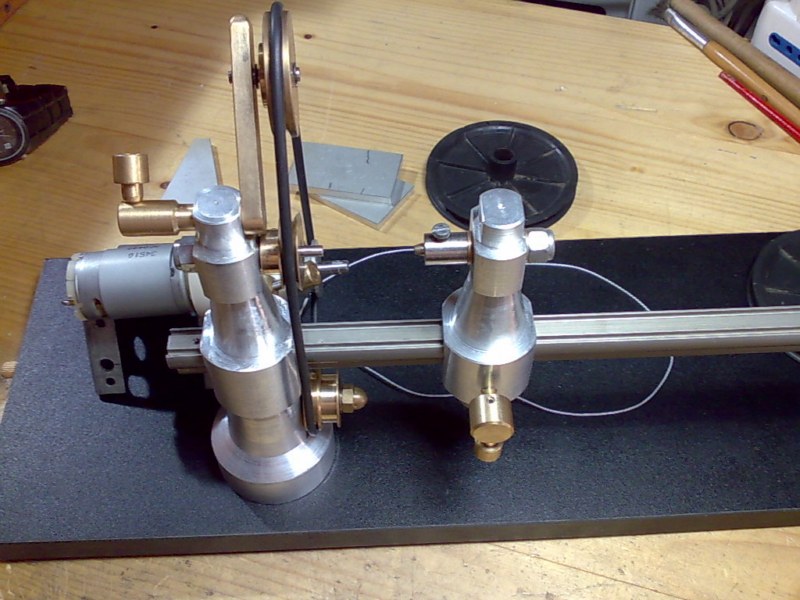

Re: Rinvio di sicurezza standalone
MessaggioInviato: domenica 30 agosto 2015, 17:25
Messaggi: 3410
Provincia: Reggio Calabria
Anche se in questi giorni ho poco tempo da dedicare al laboratorio sono riuscito a fare ugualmente un piccolo passo avanti

Le viti di blocco non è che mi piacciano tanto però il loro lavoro lo fanno egregiamente :)
Mario
