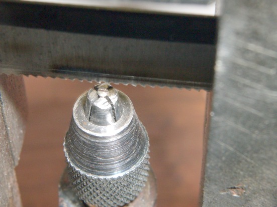

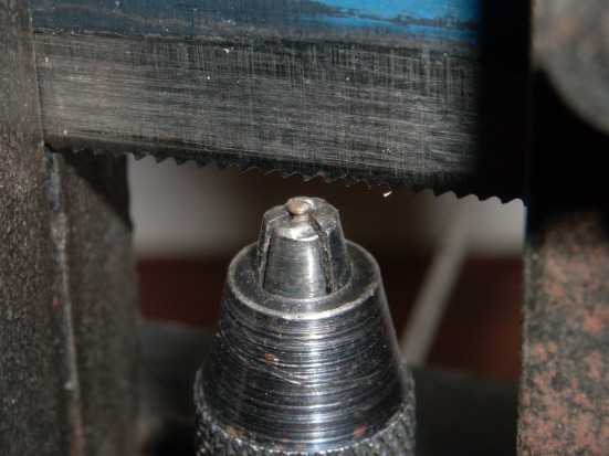

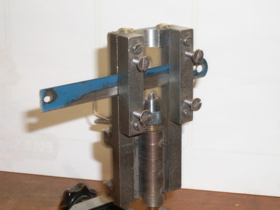

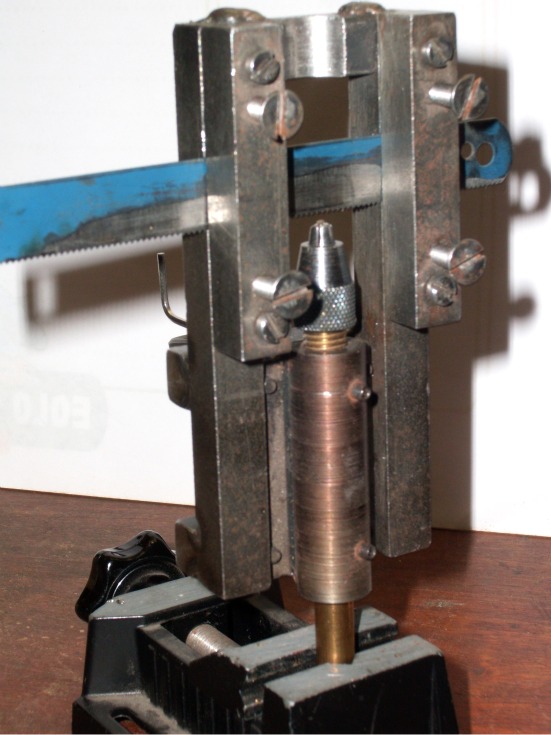

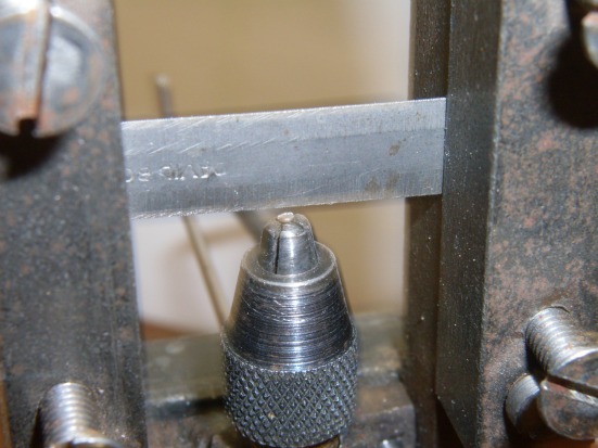

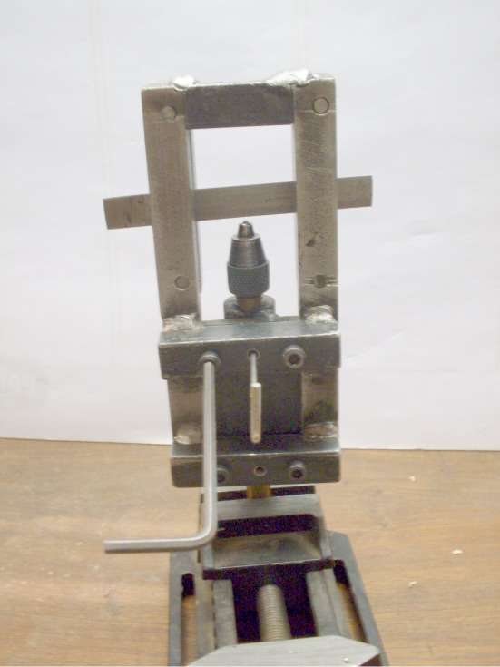

tempo fa ho costruito questo attrezzo per la retifica o esecuzione del taglio per il cacciavite
le 4 viti permettono di regolare l'apertura dove infilare la lama
le viti esagonali permettono il centraggio della vite con la lama
direi che per i piccoli tagli è molto funzionale

secondo me dovresti affintare l' attrezzo per poter usare lame da orafo, in quanto molto piu sottili e di varie misure :)
comunque a me sembra buona !

Domanda. Ma il mandrino non rovina la filettatura della vite?
Immagine Immagine
MessaggioInviato: venerdì 14 gennaio 2011, 7:55
Messaggi: 1894
Località: lombardia,mantova
no nessun problema,non c'è bisogno di stringere troppo,al limite la lama la tiene in guida,buona giornata a tutti
