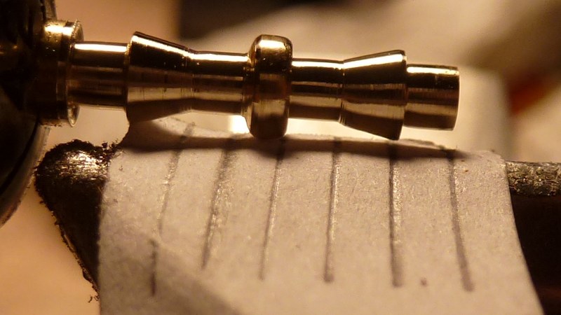

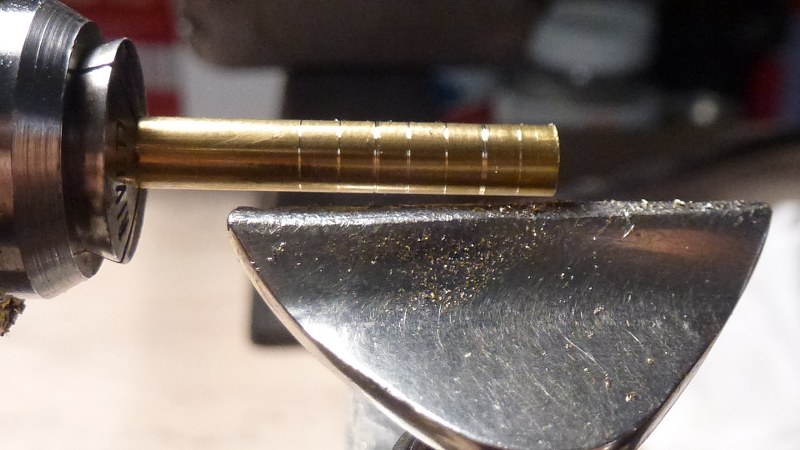

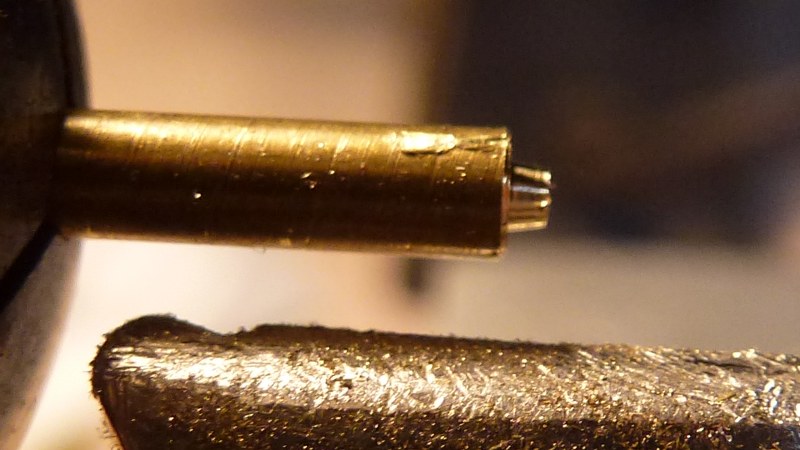

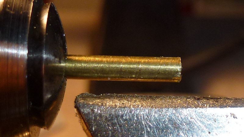

Continuano i miei esercizi di tornitura.
viewtopic.php?f=108&t=40612&start=15
Esercizio n° 3 : Tornitura concava
Barra 20/10 lunghezza 20 mm
gola 10/10
Commento: si vedono righe nel pezzo tornito, devo curare ancor di più l'affilatura del bulino! :(

cita ha scritto:
Mi pare vada già meglio. Il fatto di non poter vedere ad un adeguato ingrandimento l'affilatura ci fa ritenere sia perfetta mentre in realtà può migliorare moltissimo.
Se disponi di un microscopio controlla la finitura tramite esso e ti renderai immediatamente conto di come e dove puoi migliorarla.
L'ultimo passaggio con la pietra Arkansas è fondamentale affinché sia perfetta.
Occorre però che il bulino sia guidato dall'apposito accessorio per affilarlo, o i suoi piani varieranno in continuazione. Inoltre sulla pietra devi prima procedere con moto "avanti indietro" poi con un moto che descrive il numero "otto". Infine devi curare non restino bave sui lati del bulino passando delicatamente la pietra, delicatamente e in solo verso, su essi. La prova finale consiste nel passarlo su un foglio di carta: se è correttamente affilato lo taglierà come farebbe una lametta, con i bordi assolutamente puliti e netti.
Ciaoooo!
Ad eccezione del moto che descrive il numero 8 il resto l'ho eseguito come da te descritto osservandolo alla fine al microscopio, mi sembrava una buona finitura, evidentemente mi sbagliavo. Farò come mi hai consigliato.
Lio
Re: I nostri primi passi verso la tornitura: albero lama cir
MessaggioInviato: lunedì 1 agosto 2016, 21:18
I due solchi principali mi sembrano più divuti a un errore nella tornitura piuttosto che a un difetto di affilatura.
Comunque più foto inserisci più informazioni abbiamo (foto del bulino, foto del bulibo su supporto, ecc)
Oltre a più commenti possibili riguardi ai difetti che riscontri sul pezzo.
Per metterti nella modalità "critica" immaginati di doverlo acquista e pagarlo 50'000 euro.vedrai quanti difetti ti salteranno all'occhio.
Cosi poi noi potremo darti qualche dritta.

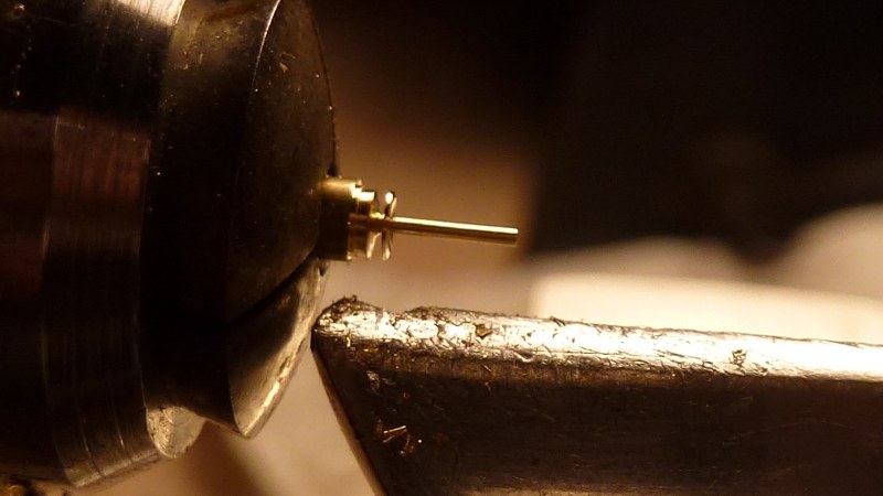

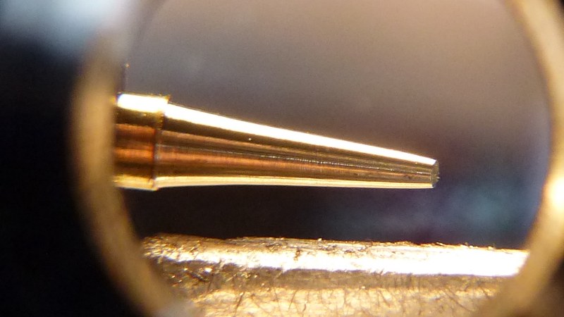

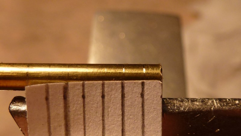

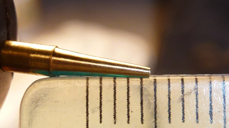

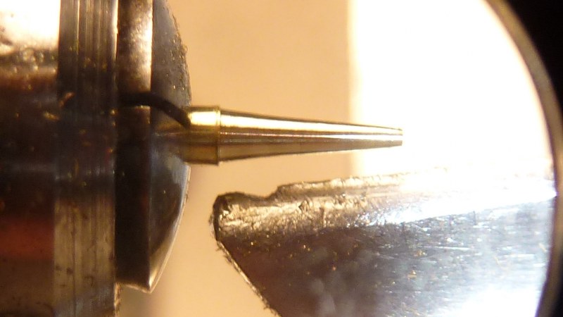

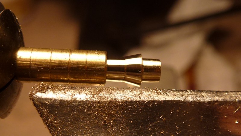

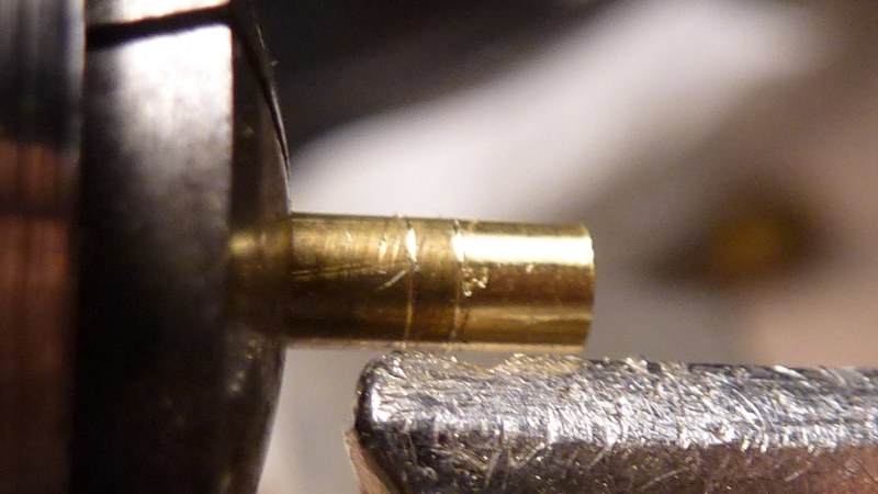

Tornitura tronco-conica
barretta 23/10
base minore cono 8/10
base maggiore cono 20/10
commenti: una volta portate a misura le due basi non è stato difficile realizzare il tronco di cono, ma devo curare ancora meglio l'affilatura del bulino credo :(

Prova a controllare appoggiandovi una riga in metallo e guardando controluce se il cono è dritto oppure leggermente concavo.

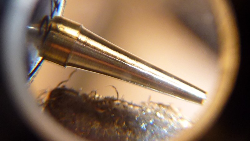

forse un po lo è verso la testa del tornio

cita ha scritto:
Piccolo trucco: per aiutarti ad ottenere un cono regolare prova ad orientare il portabulino affinché risulti parallelo al cono che vuoi ottenere. Ti farà da guida ottica e sarà di molto aiuto.
E' proprio quello che ho fatto, o meglio, cercato di fare. Ma evidentemente ho mosso leggermente le dita che tengono stretto il bulino senza accorgermene.

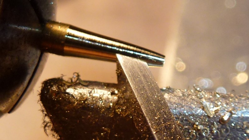

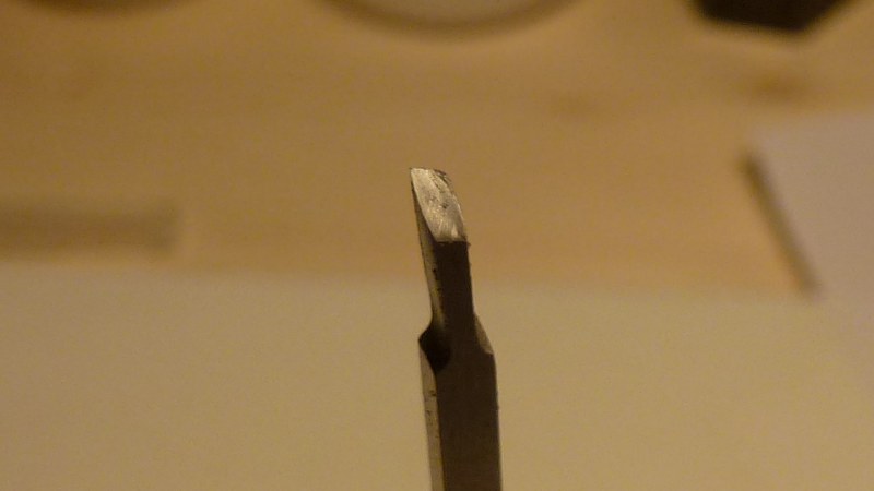

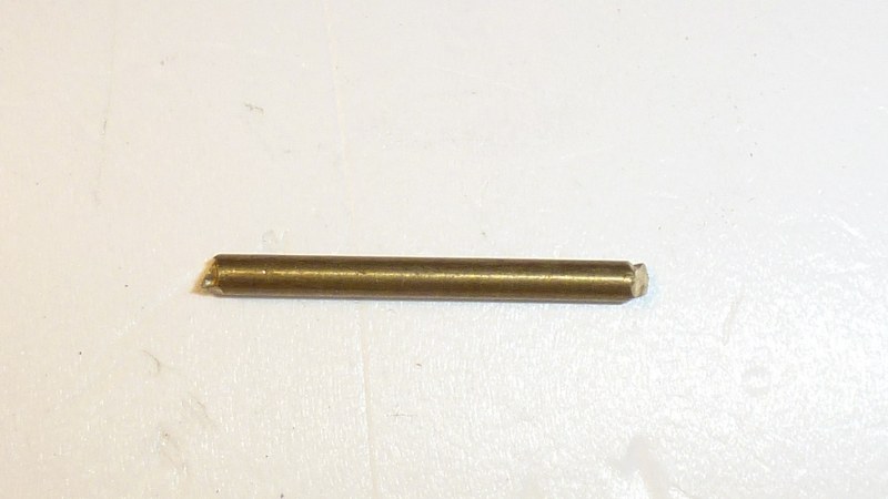

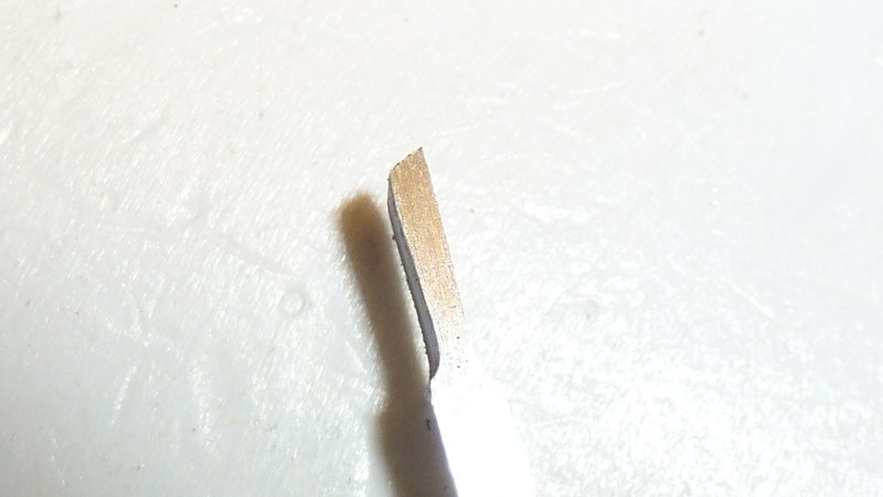

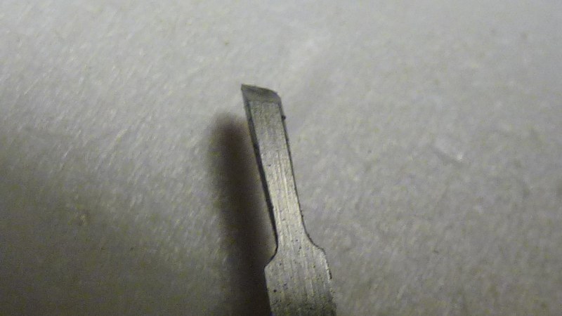

Mi son fatto il bulino per il taglio da una barretta in HSS da 2,5mm seguendo gli schizzi di Pierino. Che te ne pare?
Con la prova di taglio mi rimane un piolino, è normale?

Oggi, con la complicità del mal tempo, eseguirò le modifiche al bulino Ho rivisto gli schizzi di Pierino e mi pare che l'inclinazione della parte frontale sia giusta, la mia prima foto è una vista dall'alto del bulino. In merito allo smusso non ho ben capito come realizzarlo, puoi fare una foto del tuo bulino? Grazie e buona domenica.

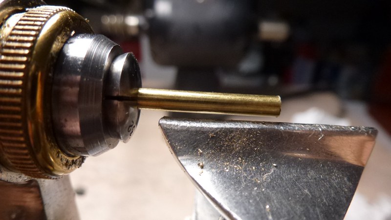

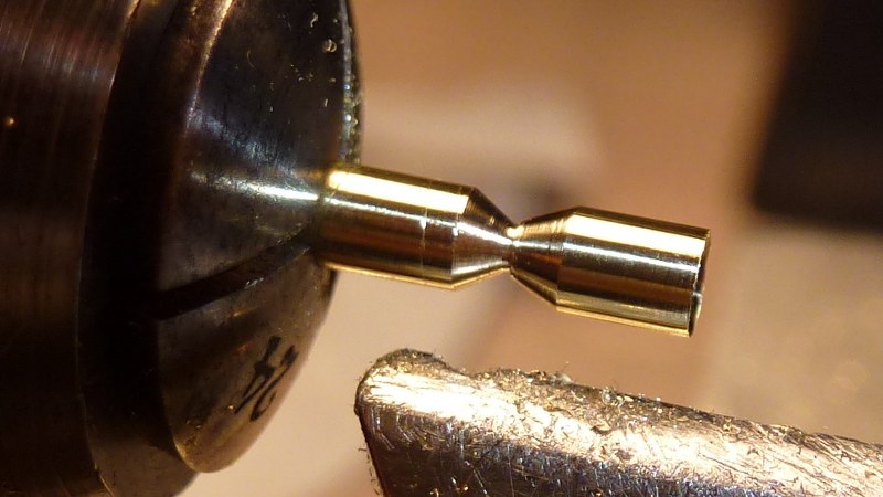

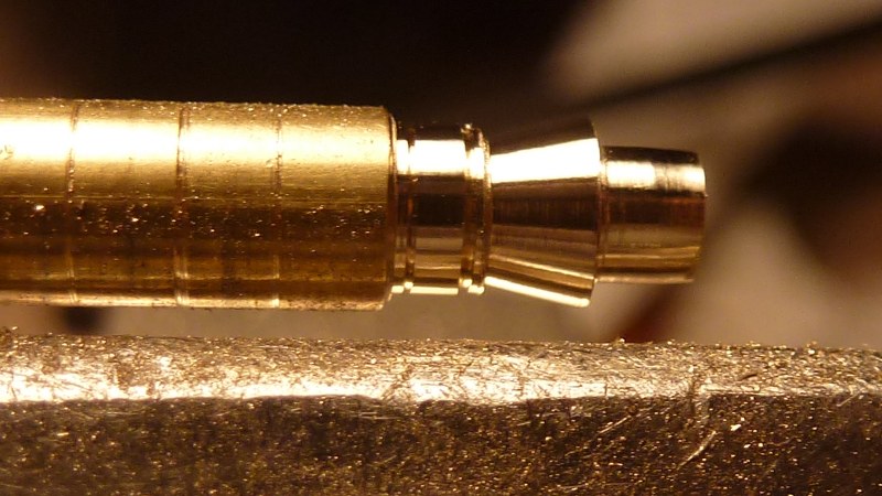

Realizzazione colonnetta
barretta in ottone da 4 mm
Commenti:
1) errore nella realizzazione del cuscinetto centrale, spessore 15/10 anzichè 20/10, per la fretta di realizzare ho mancato nel controllare di continuo le dimensioni durante la realizzazione
2) lucidatura a mio avviso accettabile ma non ancora buona.

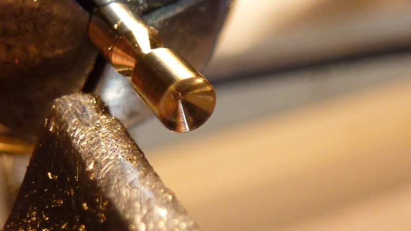

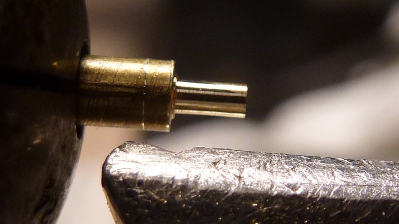

Realizzazione piedino quadrante
barretta ottone 3mm
Commenti:
1) semplice realizzazione senza intoppi
2) difetto sulla base presenza di piccolo piolino da eliminare: devo essere più attento nella fase di taglio
3) rifinitura tutto sommato buona
