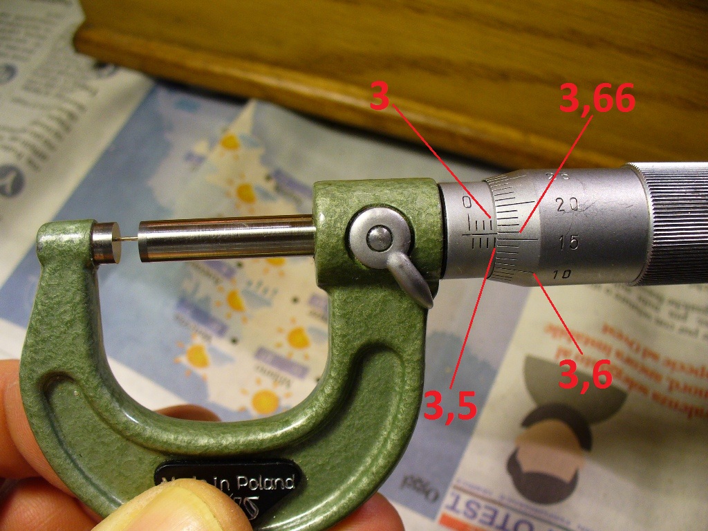

Mauriziooo, sono io che leggo male il micrometro o segna 3,16 di lunghezza totale? Nel qual caso sei "fuori di "0,10 mm" e non di "0,06 mm" come hai scritto... :smile: :smile:
Ignazio, non sono scherzi che si fanno!!!!!!!!!!
M'hai fatto prendere un colpo!!!!!! :scared:
Sopra la linea di riferimento, sono millimetri interi, sotto mezzi millimetri:
Tra l'altro se fossero veramente 3,16mm, sarei fuori di 0,44mm..........
UN SALUTO :hallo:

Come Volevasi Dimostrare, ho letto male io... nonostante gli occhiali!
Spero tu non abbia fatto un salto troppo grande sulla sedia... :smile: :smile: Scusa!
Insomma.......Poco c'è mancato che mi facessi male!!!!!!
Ma non Ti scusare Ignazio, notoriamente sono un distratto, per cui avrei potuto tener conto dei sedici centesimi ma non se il riferimento era a 3 oppure a 3,5mm.

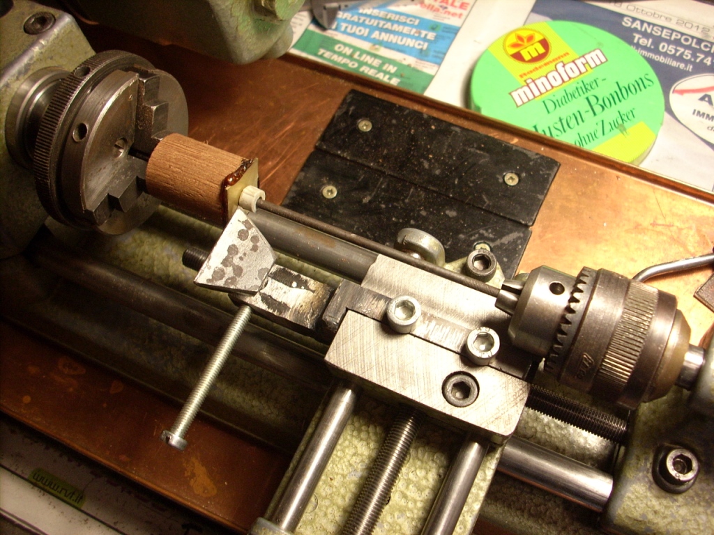

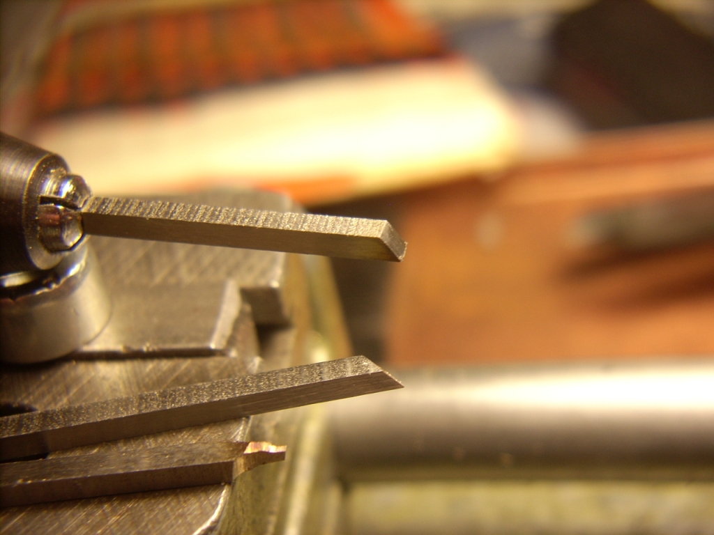

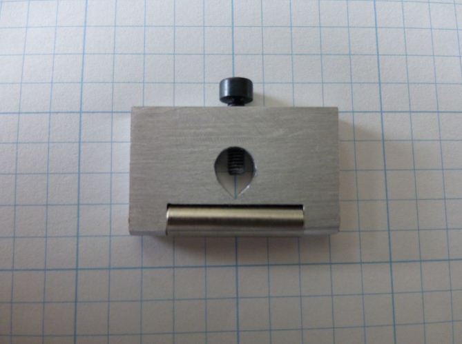

Ecco la versione 2.0 del mio affila bulino.
Son stato costretto a relizzarla per riuscire a prendere i miei bulini "corti" sul corpo della barretta e non sul manico.
La vecchia versione funzionava e rendeva il lavoro di affilatura nettamente più facile ma non agendo sul corpo della barretta creava un asse di libertà non desiderato.
Se non sbaglio con la realizzazione del piedino da parte di Maurizio tutti gli apprendisti tornitori pubblici hanno svolto l'esercizio,

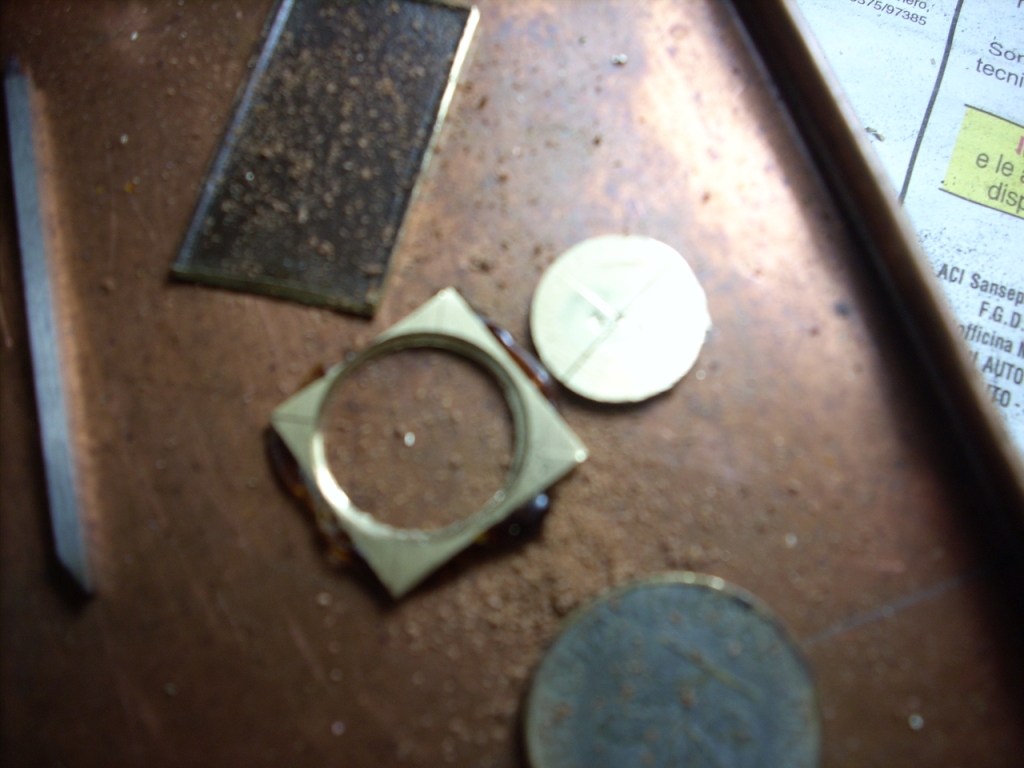

Scusate l'immenso ritardo....ma ho avuto un sacco di cosa da fare....

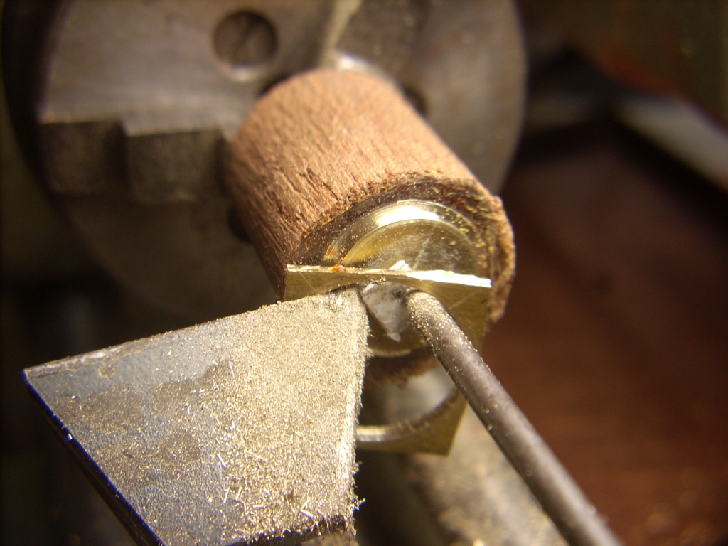

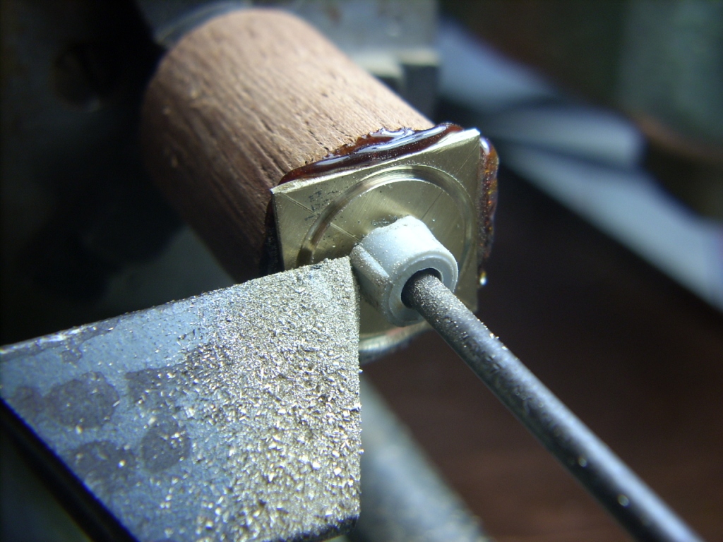

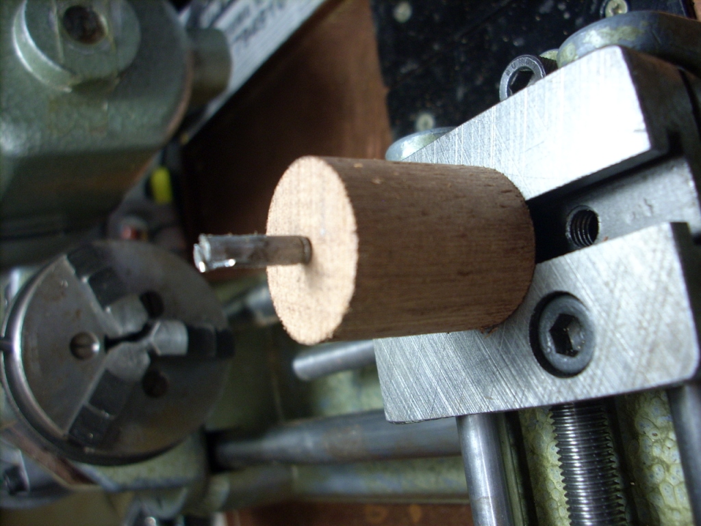

Anche io mi sono cimentato sulla prova di taglio con tassello in legno e gommalacca.....vediamo......ho trovato un sacco di problemi.....
Come si può vedere fare questa prova con l'emco non è semplice....io avrei messo direttamente sul mandrino un cilindro di alluminio e lì avrei incollato la piastrina da tagliare...avrei avuto meno vibrazioni e stando più vicino ai cuscinetti avrei avuto più centratura....
Le difficoltà che ho trovato nelle diverse prove che ho fatto sono queste....dopo aver tagliato per metà lo spessore della lastrina senza che nulla s fosse stato modificato....mi si piantava l'utensile da taglio e il tutto andava fuori centro ..e di nuovo tutto da capo.....inoltre molte volte come è successo anche a Maurizio si è spezzato l'utensile...
Ho provato a fare l'utensile da taglio in diversi modi ma il risultato era che a metà lavoro s'impuntava comunque.....
Io ho dato colpa alla velocità del mandrino ...troppa devo fare una regolazione elettrica e il fatto che non lavorando con la pinza ma con il mandrino è tutto molto più difficile....comunque grazie a Pierino ho lavorato un pomeriggio intero al tornio....e anche se non ho avuto molti risultati positivi..mi sono divertito molto...e ho capito come fare un utensile ....Vi pare poco?saluti a Tutti...

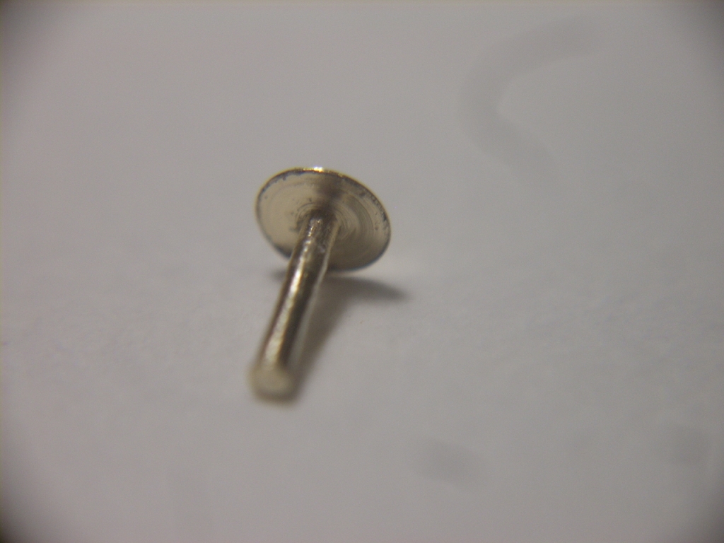

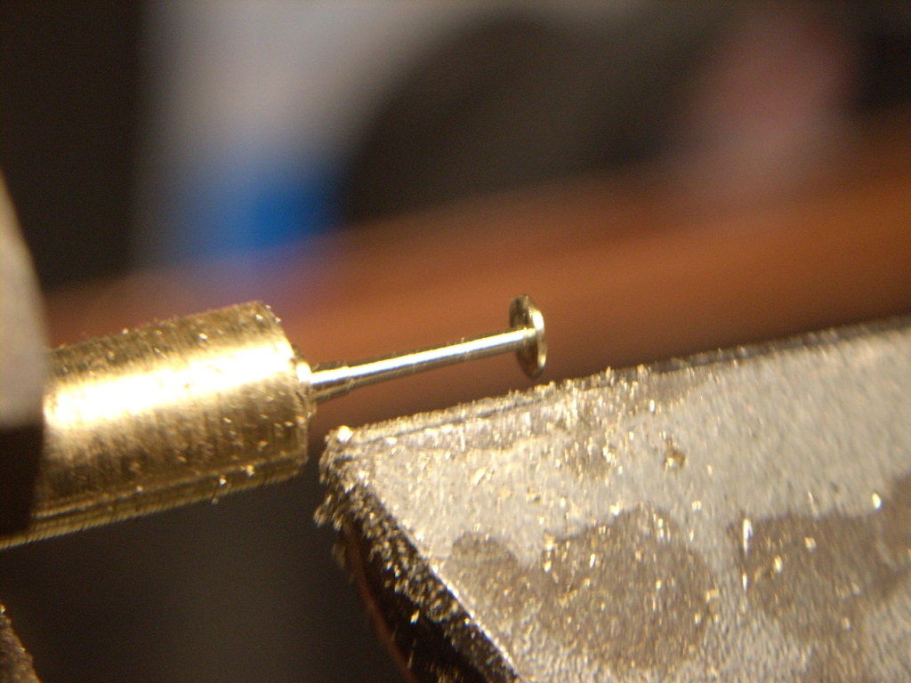

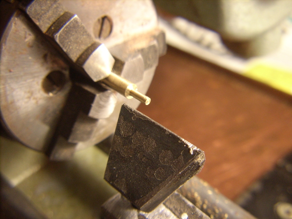

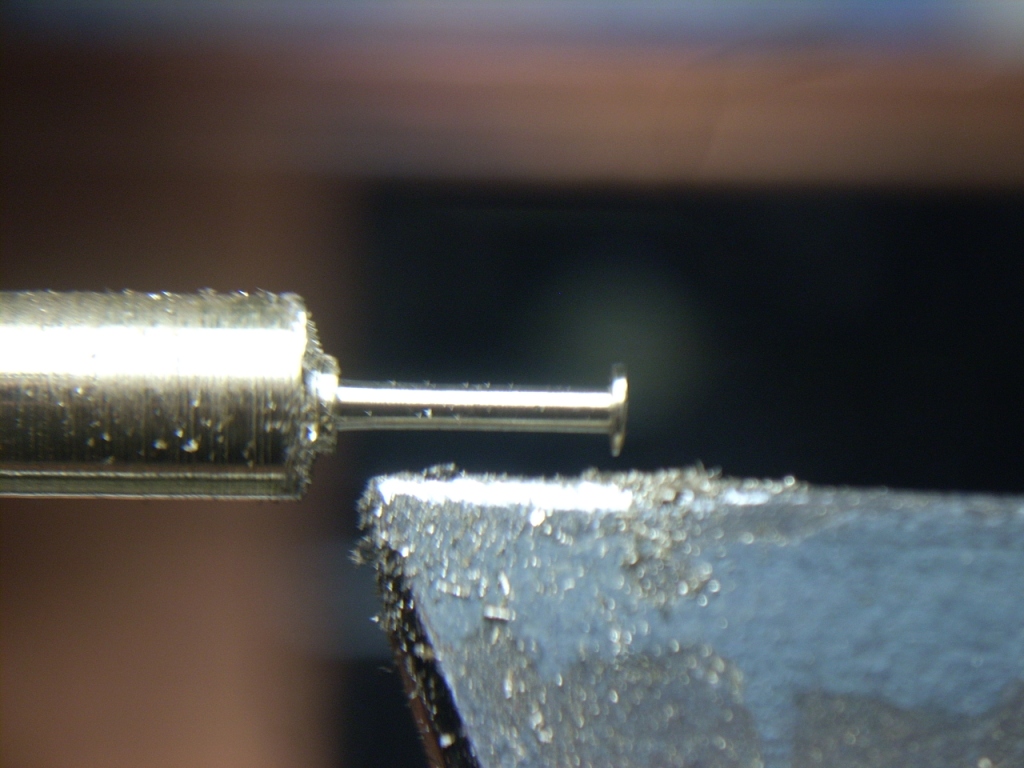

>Oggi dopo una mega freddata mi sono chiuso nel mio buco e messo in posizione l'emco....
Sono partito da una barretta del wc da 4,75mm l'ho portata a 2 mm....
Poi ho montato il portabulino.....e ho iniziato a fare danni....truciolini....
Purtroppo con il mio tornio lavorare con il bulino a losanga non è possibile non c'è spazio quindi ho lavorato con un bulino frontalmente....il pezzo è più facile farlo conico che cilindrico però.....con un pò di pazienza.....
Ho deciso di farlo così lasciandomi la testa a dx ....facendolo con la testa a sx potrei aver usato anche la losanga per fare lo stelo ma nel taglio non sarei riiuscito a tagliare la testa di un sol decimo....invece così con la losanga ho potuto portarla a misura....
Questi sono i miei taglienti che a secondo del caso modifico....lasciando però inalterata la losanga.....
La finitura del pezzo è molto grezza ...il tornio gira troppo e non riesco ad accarezzare molto bene il pezzo....comunque grossolanamente ci siamo anche le misure ci sono.....sinceramente non avrei pensato di poterlo fare, troppo piccolo per il mio tornio....
Saluti a tutti riki....sono il peggio della classe vero? :-(

Non è vero che sei il peggiore della classe!!!!
Hai fatto il piedino, come volevo farlo io, ma non ho avuto il coraggio di farlo!!!!!!!
E lo hai fatto nonostante tutte le difficoltà.
Difficoltà che con l'esercizio riuscirai come tutti noi (speriamo, almeno per me) a colmare.
Il bello di questo post, è che nessuno è nato imparato......pensa, nemmeno Pierino.
E se mi è concesso, nemmeno Giuseppe.L.
DAI, CHE VAI FORTE!!!!!
UN SALUTO :hallo:

Ciao Ignazio ti ringrazio per i complimenti....ma nella tua considerazione c'è un errore....Lui Maurizio è abituato ad usare il carro a croce.....Io Il Carro Agricolo..... :smile:
Bene devo dire che questi due esercizi sono le mie prime due cose serie fatte al tornio....non ho postato le smussature sulla barretta però ho bisogno ...molto bisogno di prenderci la mano....vedo che più ci lavoro e più riesco a capirlo....purtroppo non ho molto tempo.....grazie ciao ...
