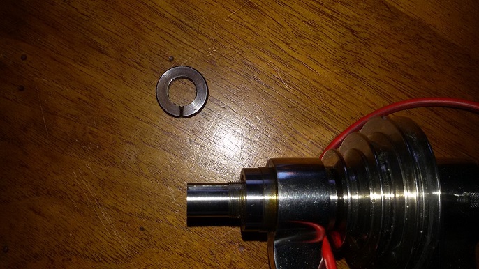

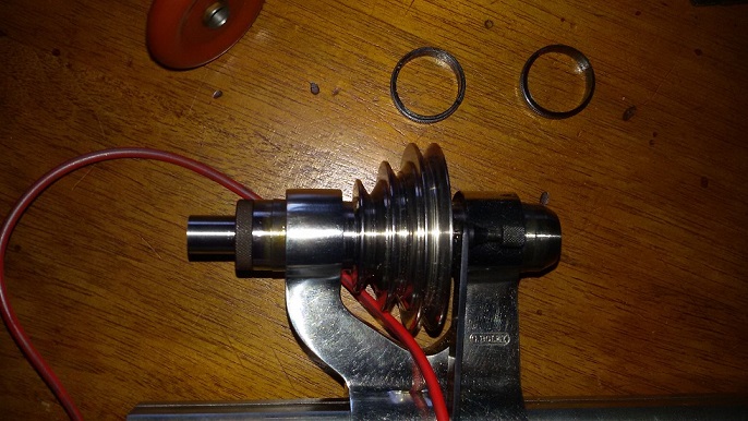

Buongiorno,
mi allaccio al topic anch'io. Per la lubrificazione è semplice ma per smontare la testa completamente come si deve procedere ?
Sono un pò fissato con la manutenzione e non mi vorrei fermare alla sola aggiunta di olio periodica. Rimuovendo i copri fori infatti ci sono tracce di olio secco ... immagino che dentro ci sia di tutto.
In un altro post c'è la foto della testa già smontata ma a me manca il passaggio intermedio. Ad intuito mi verrebbe da pensare che occorra battere con il martello in plastica ( direzione sinistra destra ) per svilare il pezzo in cui scorre il portapinze.
Prima di fare danni attendo vostre dritte.
Ho svitato il tondo godronato e qui mi fermo.
Grazie.
Nicola

Ciao Calico,
grazie. Anche il mio è un 8 mm. L'anello filettato e tagliato di cui parli è quello alla sinistra del tornio, quello l'ho smontato senza problemi e poi ( avevo dimenticato di scriverlo ) ho svitato la vite che tiene ferma la puleggia. Però il resto non si sfila, è come saldato ( forse da grasso secco e polvere), per questo avevo ipotizzato l'uso del martello.
Avevo visto il tuo post ( viewtopic.php?f=108&t=32862&hilit=calico+tornietto ) ma l'hai fotografato già tutto smontato. Complimenti per l'ottimo lavoro.
Sei di Pisa ? Io di Viareggio.
Ancora grazie.
Nicola

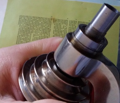

Ciao Calico,
ottimo consiglio. Ho buone notizie, sono riuscito a smontare la testa del tornio. Onestamente ho fatto poco, quasi nulla. Per seguire il tuo progetto ho appoggiato una tavoletta di legno di bosso alla sinistra e facendo una leggera leva, mentre prendevo le misure, si è sfilato il perno centrale.
Pensavo di trovarci limatura impastata invece c'era solo dell'olio mummificato, probabilmente il tornio è rimasto fermo per anni e il lubrificante si è seccato.
Ho ripulito il tutto con un pennellino e benzina rettificata.
Prima il tornio girava bene ora è una favola.
Nicola
