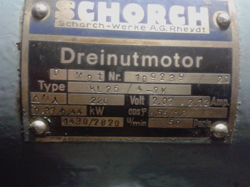

Ciao a tutti,
ho un'affilatrice che ha un motore a doppia velocità 220V trifase, dovrei farla andare col monofase di casa. Sono piuttosto incompetente in materia percui chiedo ai più esperti un aiuto... Non credo che per un'affilarice sia così importante regolare finemente il numero di giri. Percui ho pensato che un ottimo compromesso sia quello di utilizzare il condensatore, inoltre considerando che un'affilatrice non ha bisogno di molta coppia credo che questa sia la soluzione ideale (per via del costo ridotto rispetto ad un inverter). Il problema nasce (problema per me almeno che sono ignorante in materia) dal momento che il motore è a doppia velocità... percui vi chiedo se col condensatore (o i condensatori?) è possibile mantenere queste caratteristiche al motore, o lavorerebbe ad una sola velocità? Nel secondo caso, dovrei comunque regolarne i giri, percui avrei bisogno di un inverter. Allego una foto della targa del motore in caso torni utile per capire di che motore si tratta. Non chiedo nulla di ipertecnico, solo qualche dritta per poter affrontare con un minimo di cognizione il mio fornitore di materiale elettrico, o fare una ricerca per conto mio sulla rete.
Vi ringrazio infinitamente.

MessaggioInviato: giovedì 3 aprile 2014, 14:44
Ciao Luca,
la morsettiera era importante solo se il motore non fosse già collegato.
Essendo gia tutto cablato hai un problema in meno.
A monte di tutti metti il condensatore e sei a posto.
