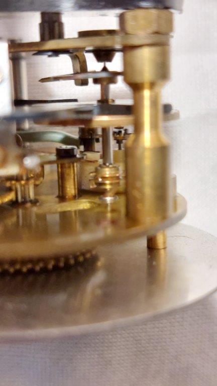

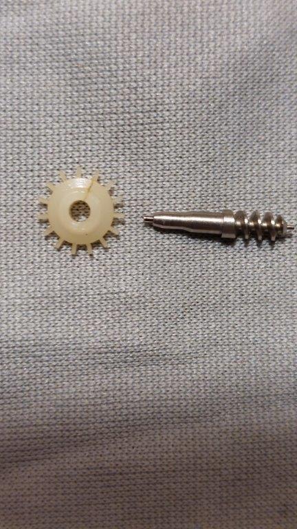

Sono alle prese con un vecchio Borletti, che ho montato sul mio Fiat500.
L'orologio ha un ingranaggio in nylon che si è fessurato cambiando la distanza tra 2 denti consecutivi e l'ingranaggio che ci si accoppia quando arriva in quel punto si incastra. Volevo sapere se è possibile sostituirlo o ripararlo.
Di seguito inserisco le foto dell'oggetto incriminato.
Ringrazio in anticipo per gli eventuali suggerimenti.

Le foto, che ieri non ero riuscito a caricare.
Buona giornata
20221102_074257.jpg [ 48.55 KiB | Osservato 156 volte ]
20221102_074419.jpg [ 37.46 KiB | Osservato 156 volte ]
20221102_074241.jpg [ 80.46 KiB | Osservato 156 volte ]

Ciao, ti premetto che non sono esperto, e scusa se ad una domanda ti rispondo con un altra domanda 8-)
Non sarebbe possibile, tramite calco con gomma siliconica, rifare l'ingranaggio tale e quale?.....in che materiale, da vedere.

Secondo me ti conviene rifarlo nuovo, specialmente se hai un amico con una stampante 3D. :D

Buongiorno a tutti e grazie per i suggerimenti. Ho contattato un amico che ha e utilizza una stampante 3D, ma mi ha detto che per pezzi così piccoli non pensa si possa garantire la giusta consistenza del pezzo, in particolare dei denti dell'ingranaggio che hanno un profilo da 0.5x1mm.

Immaginavo che in stampa 3D il pezzo fosse troppo piccolo da rifare.
C'è sempre la via di tentare un calco oppure cercare un ingranaggio che si avvicini al tuo.

Sì in effetti il pezzo è un po' troppo piccolo da riprodurre con una stampante 3d classica.
Forse con una HP Multijet fusion ma credo che anche con questa l'impresa sia ardua.
Ci sono anche le resine dure utilizzate nelle stampanti SLA laser...
Il risultato è precisissimo, la durata un po' meno.
