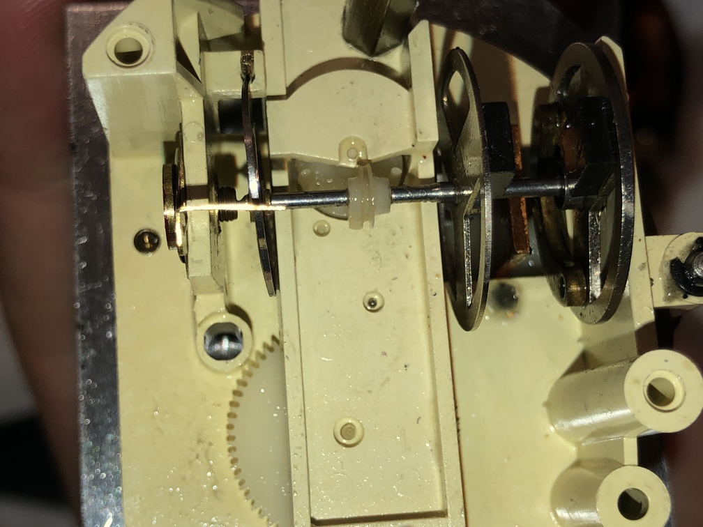

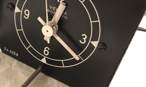

Sono alle prese con la riparazione di questo vecchietto.. è un Veglia Borletti 24 4359 ..inizialmente sentivo solo il tic tac e la manopola della registrazione manuale girava a vuoto.. aperto ho notato parecchia plastica compresi gli ingranaggi.. poca qualità quindi aimé.. erano gli anni della “plastificazione “…
Ma devo dire che a parte il perno dell’ingranaggio rotto che collegava la manopolina per la registrazione manuale nient altro di rotto.
Riparato il pernino, bucato e inserito uno di egual misura in metallo con colla bicomponente.. ora funziona la regolazione manuale.
Il secondo problema la regolazione elettro- meccanica.

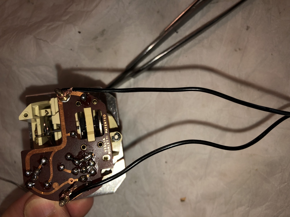

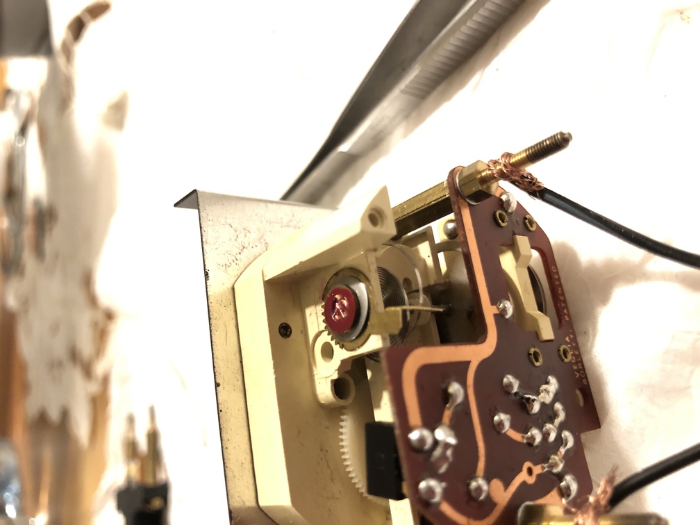

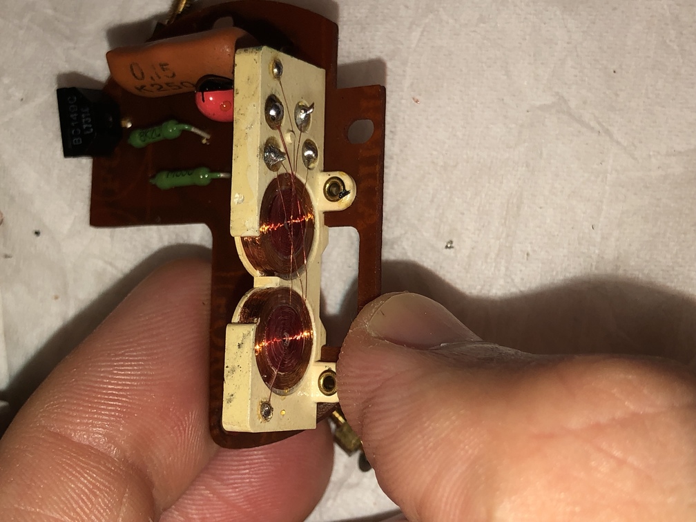

Come vedere in foto queste due bobine sono regolate da un piccolo impianto elettrico, e un sistema di due magneti sotto e una molla supra fanno oscillare in pernino che nel suo movimento dovrebbe far ruotare la ruota dentata e far funzionare il tutto.. è presente una regolazione della molla che a quanto pare sposta i magneti ecc..
Qualcuno che può aiutarmi ad impostarlo perfettamente? Che lo abbia gia fatto e abbia esperienza a riguardo?
Un impianto elettrico per capire il circuito ?

Ho montato e funziona, non è perfettoma va bene, ogni tanto sgarra il secondo ma poi si riprende.. appena monto il filmato per la regolazione lo inserisco, il tutto sta nel regolare bene la molla e la posizione dei magneti.. https://youtu.be/DcWPaGejx_0
