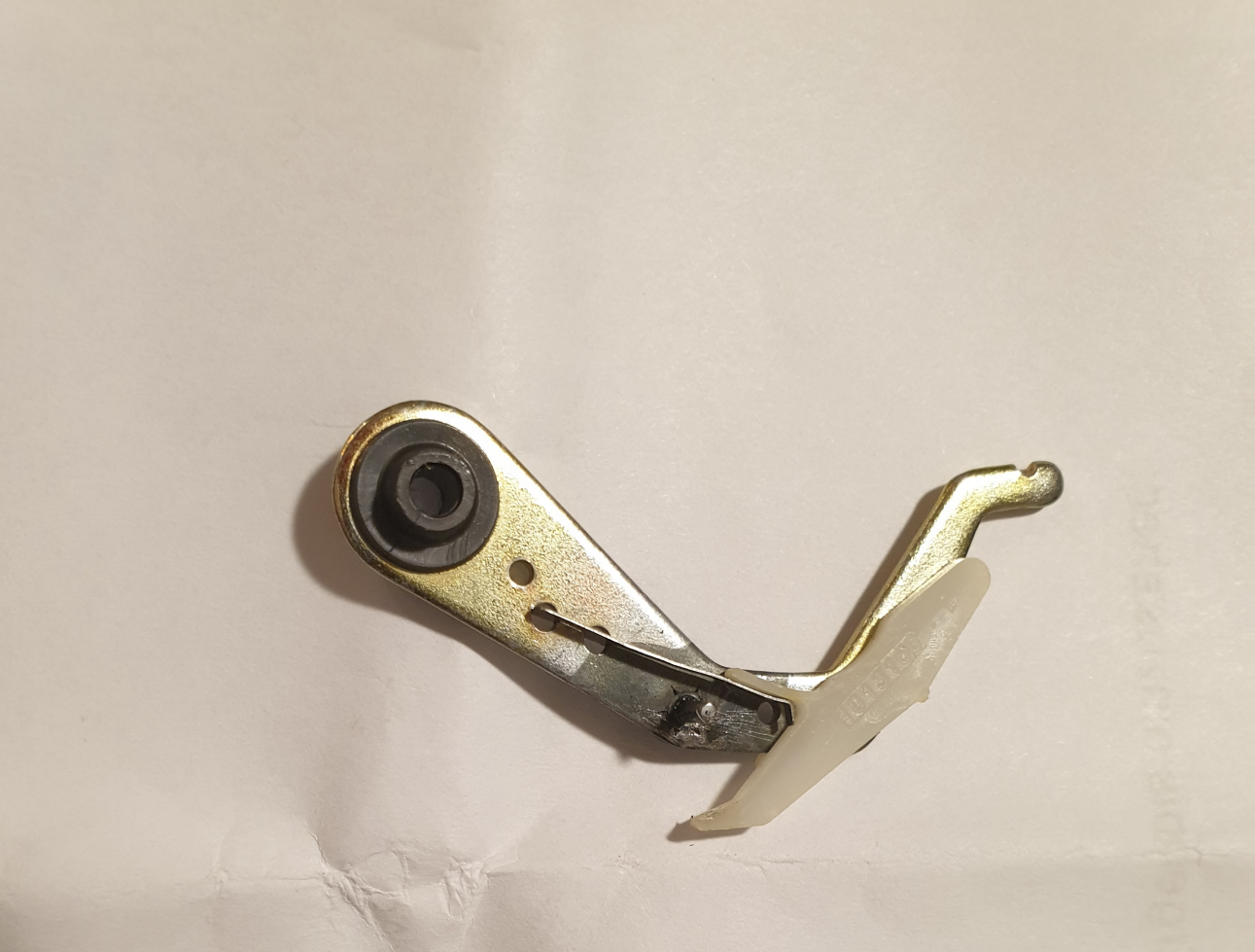

Ciao a tutti, ho Dator 6 Independent Quarz Horizontal.
Il problema è che i minuti funzionano bene, finché l'orologio non cambia a 00 minuti.
Se rilascio l'asta dagli indicatori del giorno, con l'aiuto di due piccole viti, l'orologio funziona perfettamente,
ma poi tutto il resto si ferma.
Per favore aiuto.
Commento file: Questa è la parte che sospetto sia sbagliata, non so se si è rotto qualcosa
canvas.png [ 1.12 MiB | Osservato 165 volte ]

Ciao e benvenuto!
Quello che descrivi è un problema noto di questo modello.
Purtroppo con il tempo si usura il cricchetto di plastica che hai fotografato.
Va sostituito.
Chiedi a mikiorologi qui sul forum tramite messaggio privato di venderti un pezzo di ricambio uguale.
Ti lascio il link per contattarlo: memberlist.php?mode=viewprofile&u=4097

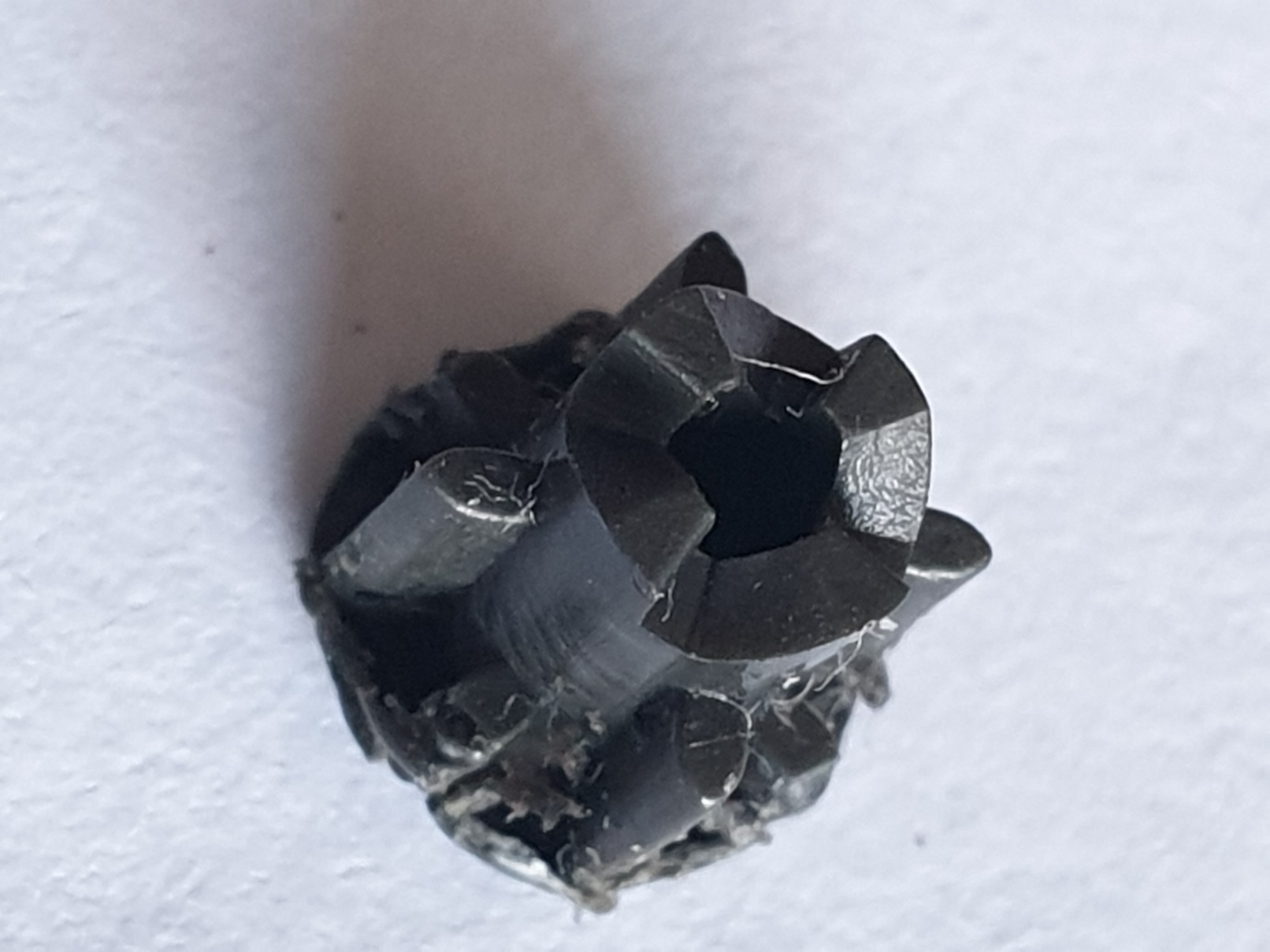

Saluti, non era difettoso quello che sospettavo, altrimenti una piccola ruota dentata che guida il blocco dei giorni
20220711_000555.jpg [ 268.31 KiB | Osservato 107 volte ]
20220711_000533.jpg [ 321.08 KiB | Osservato 107 volte ]

Caspita.
Grazie per averci informato non era facile da individuare.
Purtroppo il materiale plastico di questi ingranaggi tende a cedere dopo anni ed anni d'uso.
